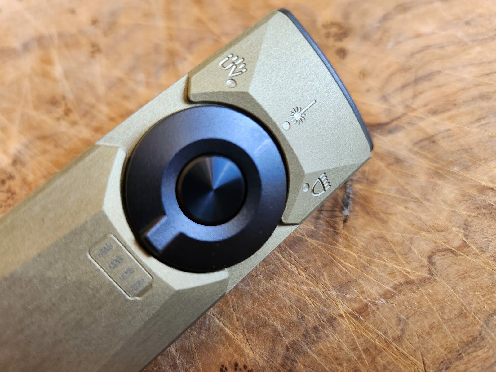

Durch ein Crowdfunding-Messer - das XEN-OAL von Oknife - kommt es nun zu einer Arkfeld-Ultra-Präsentation in diesem Unterforum. Dem Ergebnis meiner Suchanfrage nach wurde diese Taschenlampe von Olight hier noch nicht vorgestellt. So sieht die OAL-TL aus.
Erstmal ein paar Angaben aus dem User Manual, die für die Lampenfreunde hier im Forum vielleicht von Interesse sind: Weißlicht max 9W, UV-Licht max 1,8W und Laser max. 0,08W. Im Turbomodus bei 100% Weißlicht mit 1.400 Lumen ist der Akku in 4 Minuten am Ende, im 100% Moonlight-Modus mit 1 Lumen hält er 11 Tage.
Von der Messerseite kommend hat mich insbesondere die Unempfindlichkeit des O-Aluminium und das gelungene – zum Messer passende – Design überzeugt. Wie die technischen Daten der Arkfeld Ultra von Olight einzuschätzen sind, können die Lampenprofis hier im Unterforum der Messerfreunde sicher besser einschätzen. War die Auswahl nach "Messergesichtspunkten" auch aus Sicht der Taschenlampenexperten eine gute - erleuchtet mich?
Das kann man so pauschal nicht sagen. Die Lampe hat ihre Vorzüge und auch ihre Nachteile.
Der Formfaktor ist gerade angesagt, mehrere Lichtquellen ist ebenfalls gerade schwer angesagt. Es ist auch alles so halbwegs state of the Art aber auch nichts wirklich bombastich (also die LED und der Treiber).
Was viele ablehnen ist das properitäre Ladelkabel bei Olight, find ich auch doof.
Weiterer berechtigter Kritickpunkt, ist der nicht wechselbare Akku.
Wurkkos verkauft mit der HD01 PRO eine sehr ähnliche IMHO deutlich bessere Lampe mit deutlich stärkerem Laser. Jedenfalls war das bei meinem Exemplar so. Ach so und die Wurkkos ist dabei auch noch fast 100€ billiger.
Sprich ich würde sie nicht kaufen Olights sind mir für das gebotene zu teuer und zu schlecht. Wenn man die mit Autos vergleicht wären sie ne teure Vertreterkarre, nicht mein Style. Aber viele Leute fahren gut mit sowas und die Lampen sind auch definitiv nicht schlecht.
Ach so IMHO schwubbelt die Werbung noch was von besonders kratzfester Beschichtung, hm da geb ich jetzt nicht so viel drauf das muss sich IMHO dann doch erstmal beweisen ob die so viel toller ist. Allgemein sind die Beschichtungen IMHO heute deutlich besser als vor 15 Jahren.
