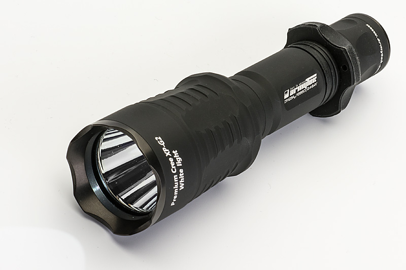

Lampe im Holster

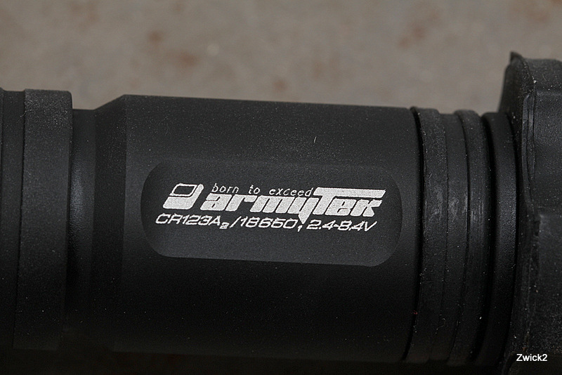

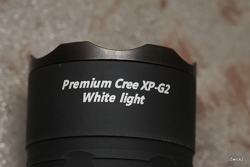

Die Beschriftungen an der Armytek sagen schon mal einiges darüber aus, was hier vorliegt.

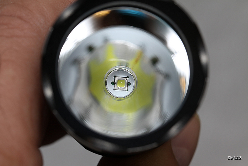

Zum Einsatz kommt hier die neueste Cree XP-G2.

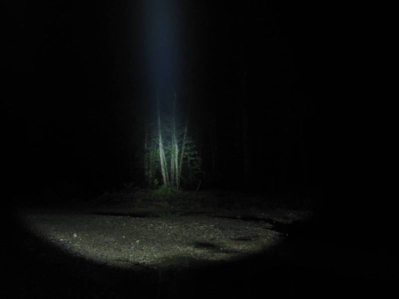

Diese produziert zusammen mit dem recht tiefen Reflektor einen ansehnlichen Beam mit scharf abgesetzten kleinen hellen Spot, aber noch genügend Licht drumherum.
Die Lampe ist damit zwar throwlastig, aber kein reiner Thrower und so noch universell zu betreiben.
Blick in den Reflektor
XP-G2 LED

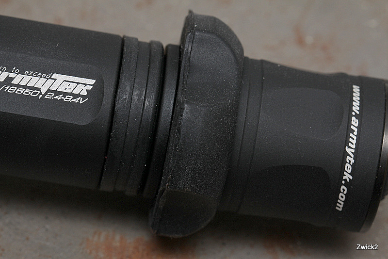

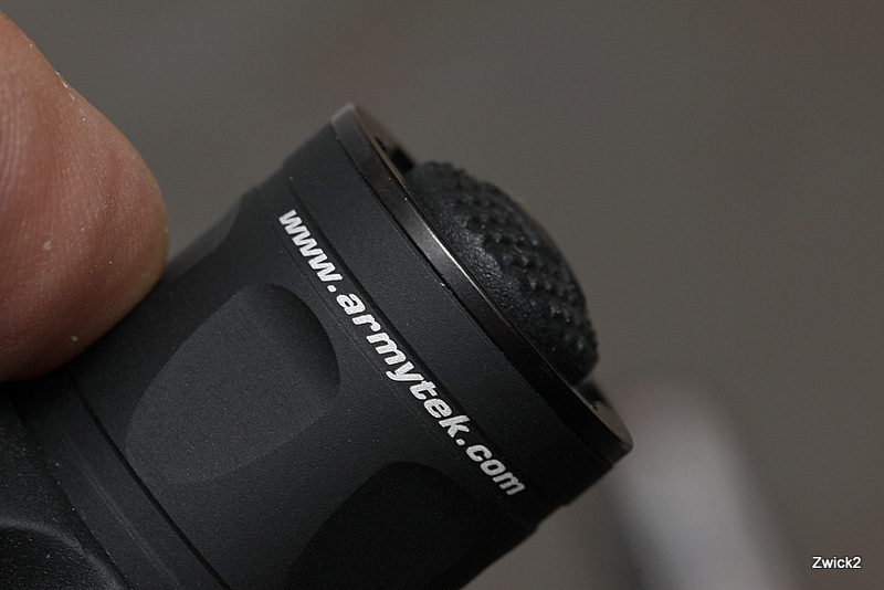

An der einwandfreien Verarbeitung und der dicken rauen Anodisierung hat Armytek glücklicherweise nichts geändert.
Nun gut, ein kleiner Ausrutscher ist der Gripring aus Gummi, dieser sieht in seiner Fertigungsqualität eher russisch aus, fasst sich aber prima an und das ist hier für mich die Hauptsache.

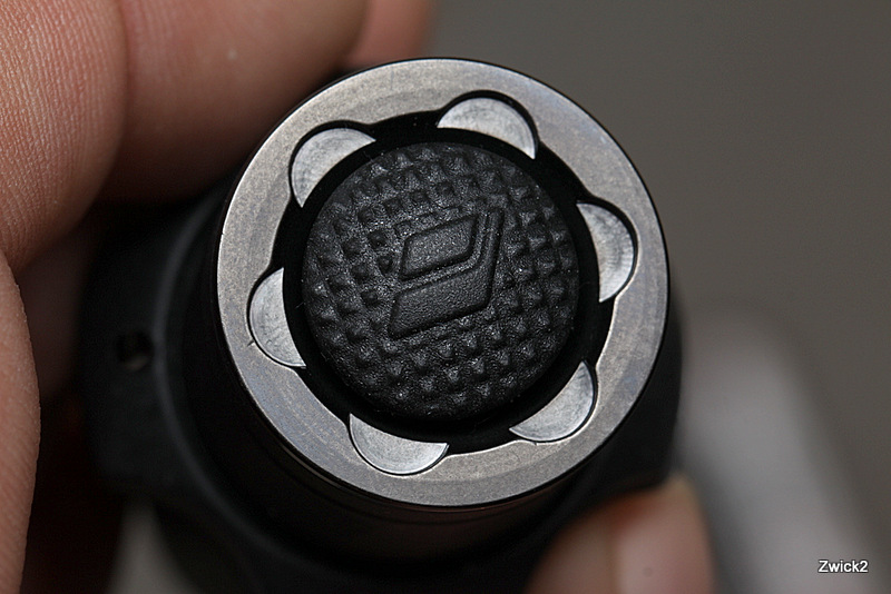

Im Bereich der Tailcap hat sich auch etwas geändert, waren die Vorgängermodelle noch mit einem Bezelring versehen, der recht massiv war, ist der jetzige Ring, der Schalter und Schalterkappe hält, eher flach und zierlich geraten.
Der Bedienbarkeit tut dies jedoch keinen Abbruch.

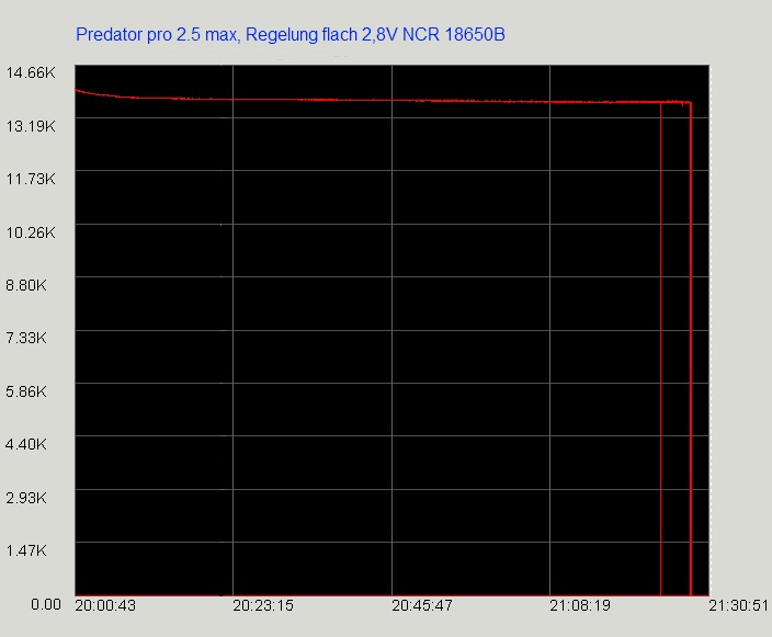

Nachdem diese Woche eine Predator pro 2.5 bei uns zuhause eingetroffen ist, hier noch ein paar Messungen. Es ist also nicht dieselbe Lampe wie von Zwick2 und Grinsefalle, aber die gleiche.
Hier voll geregelt, höchste Stufe:
Der Akkuschutz war auf LiFe (2,5V) eingestellt. Die NCR18650B dürfen ja bis 2,5V entladen werden, und es hat auch Sinn um an die vollen ~3400mAh heranzukommen.
Am Ende blinkt die Lampe wenige Male, dann schaltet sie nicht ab, sondern bleibt in der dunkelsten Stufe an.
Spannung zu diesem Zeitpunkt allerdings 3,3V und damit deutlich zu hoch.
Regelung auf 2,8V, vielleicht wird das ja dann besser:
Abschaltung bei 3,35V - das ist schon sehr eigenartig.
Und dann noch eine Überraschung: bei gleicher Regelung (2,8V) und Verwendung eines ungeschützten Samsung ICR 18650 30B ist bei 3,63V Schluss mit Licht. Lampe blinkt dreimal --> Moonlight. Auf etwas kleinerer Stufe läuft sie bis 3,58V dann ist ebenfalls Schluss.
