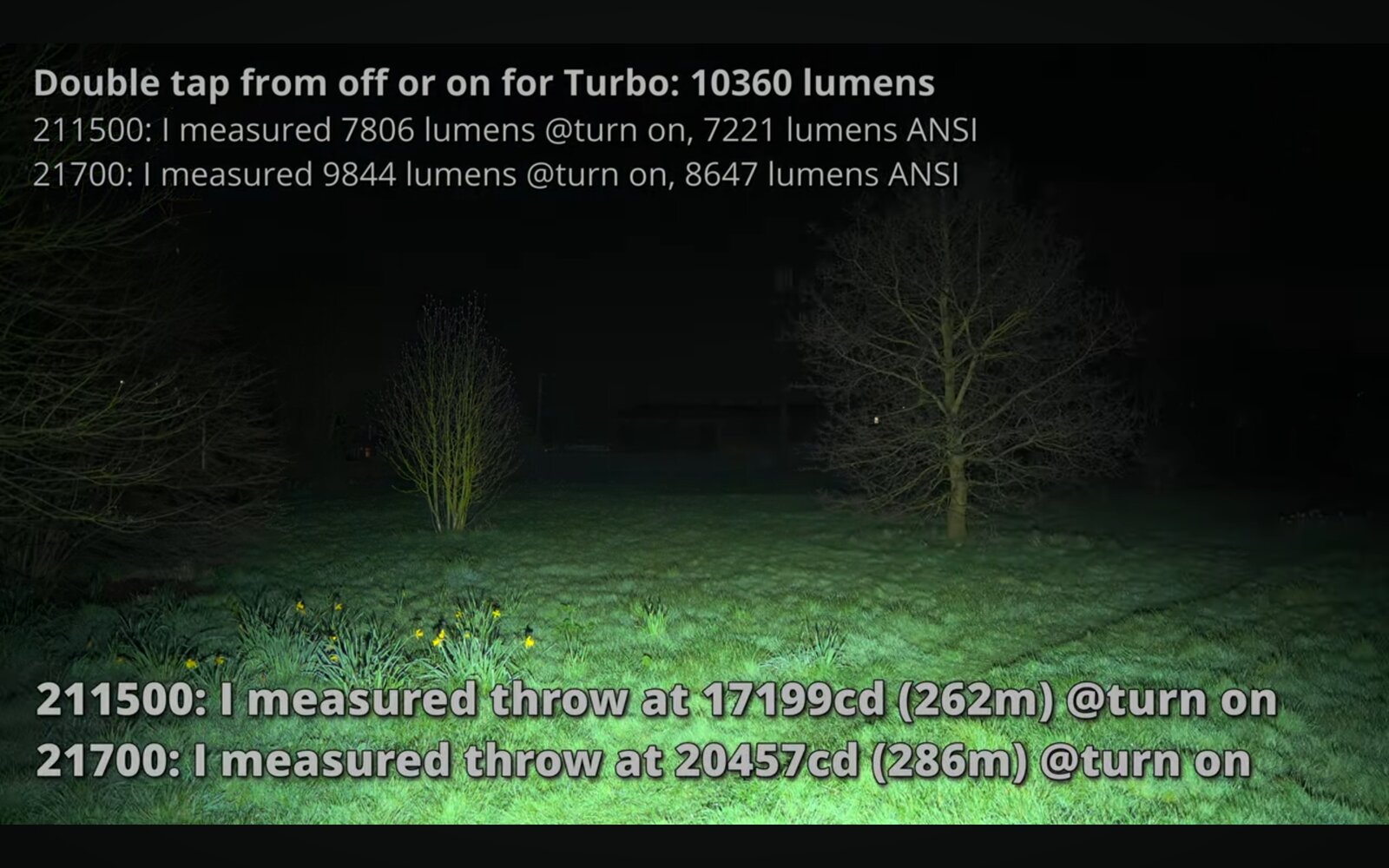

Hab mir eine Astrolux AE09 bestellt und hätte bevor sie da ist schon Fragen:
In einem Video (YT flashaholik) wird erwähnt dass sie mit 1x21700 heller ist als mit dem 211500, wieso?
Ist ein Betrieb mit 2x21700 möglich?
Kann der Magnet an der Abschlusskappe ausgebaut werden?

Kann auch einfach dran liegen das die 211500 früher in die Knie geht und den Strom nicht liefern kann.
Sehe in der 211500 Eigenkonstruktion auch wnig Sinn, keine Zellgröße die man irgendwo bekommen würde.
Würde die Lampe mit kurzem Rohr und ner 26650 nutzen, dann ist sie noch halbwegs handlich.
Wobei da wieder das Problem sein wird das du kaum 26650/26700 Zellen findest die den benötigten Strom liefern.
Also doch ne 21700 mit >30A, sowas wie die Molicell PB50B / P45B oder Samsung 50S / 45T.
