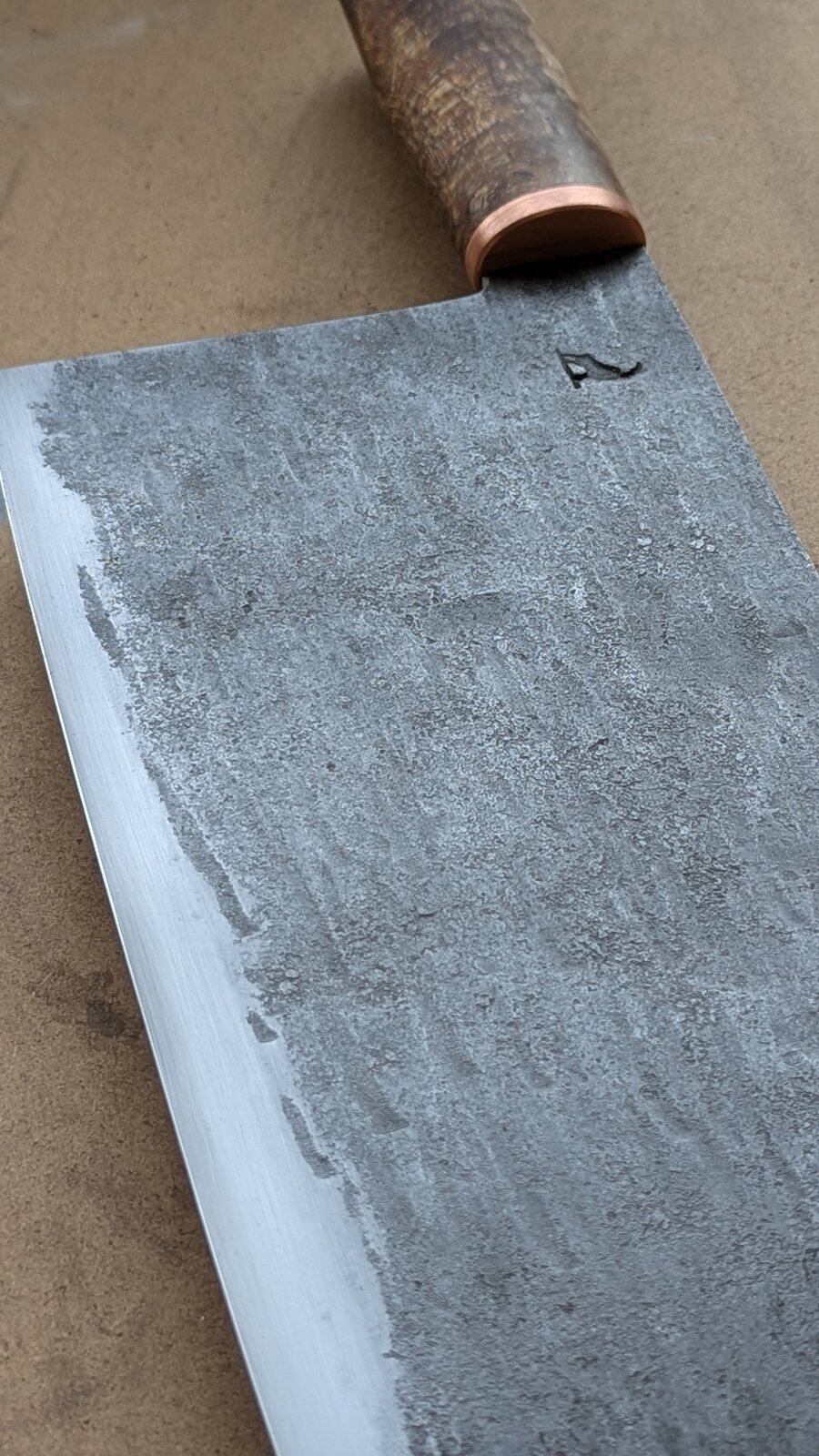

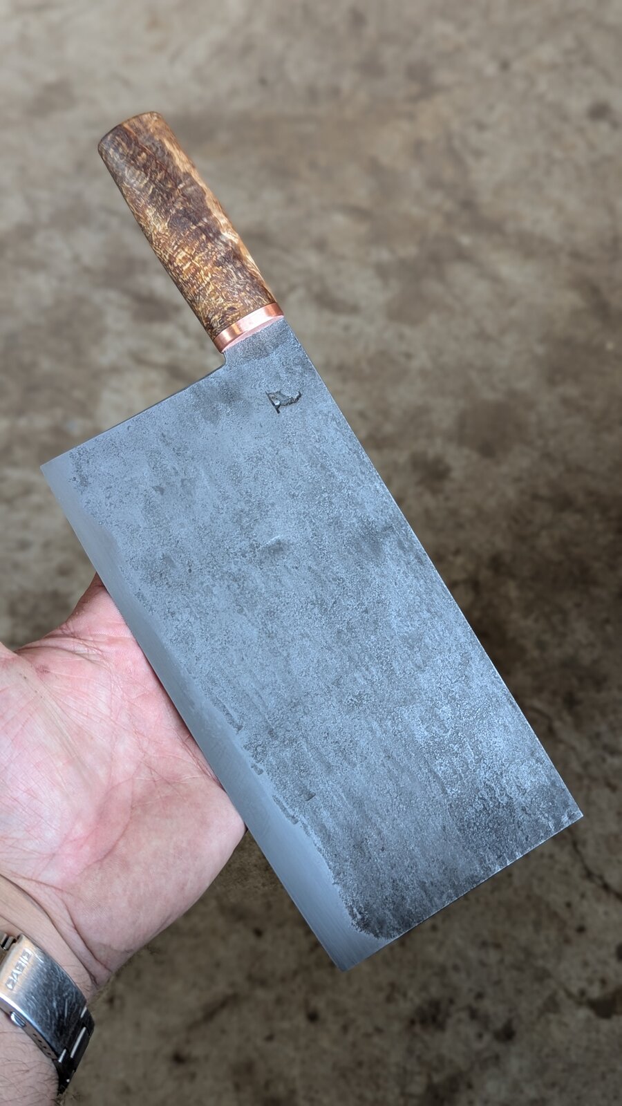

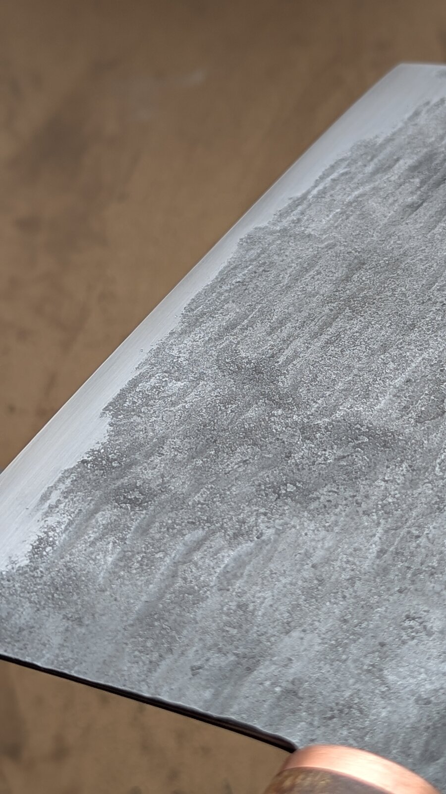

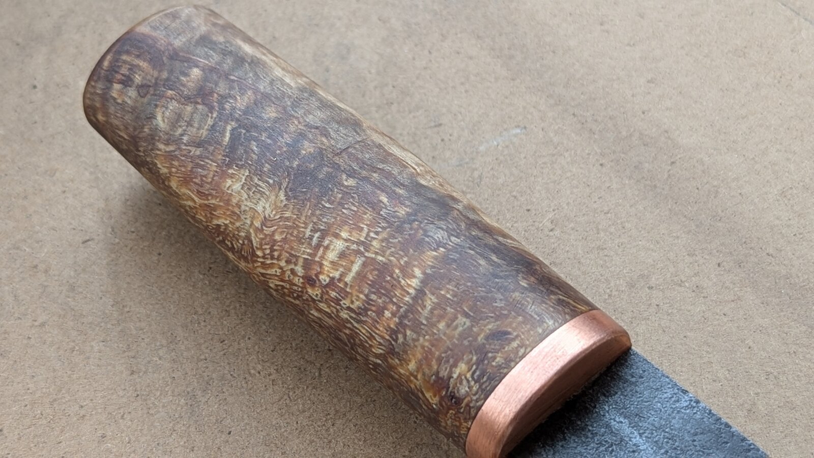

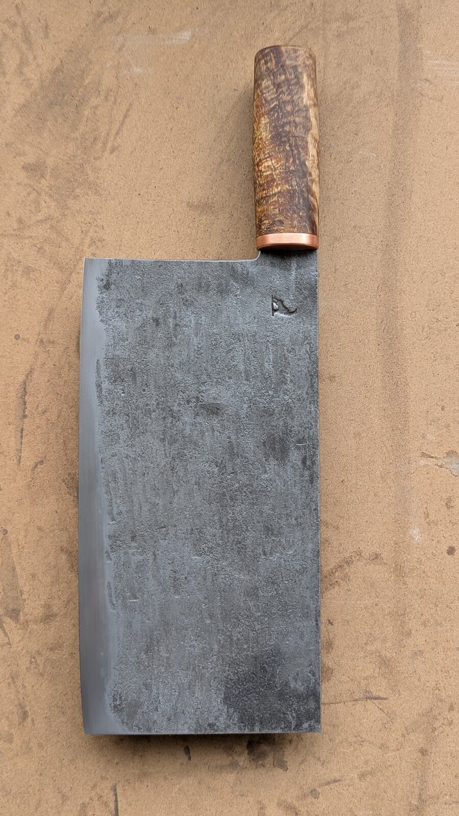

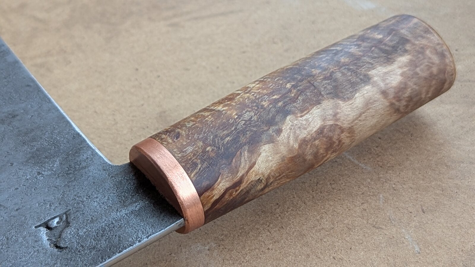

das gute Stück ist zwar schon paar Wochen "alt" aber dennoch wollte ich es gerne zeigen.
Ein 200x100mm Cleaver, geschmiedet aus Apex Ultra. Ausgangsmaterial war 200x50x5mm.
So ein cleaver macht ne Menge Arbeit wenn man bedenkt das man aus 50mm -> 100mm+ machen muss. Rein mathematisch natürlich machbar, rein physisch schon herausfordernd. Zumal ich das ganze auch nach wie vor ohne "Powertools" mache 😄🤦♂️ würde also auch bei Stromausfall funktionieren 😆
Aber da merkt man schon deutlich daß man nicht jünger wird...
Was noch dazu kommt ist, wie bei allen geschmiedeten, dass sich die Klingen gerne verziehen. Was irgendwie okay ist aber bei DER Fläche das richten deutlich aufwändiger macht. Also im gehärteten Zustand. Macht wenig Freude kann ich sagen...
Kurze Randinformation:
Eine hydraulikpresse ist unterwegs zu mir 👀
Jedenfalls Cleaver...
Ich mag die Optik ungemein. Hat was archaisches, rustikales... irgendwie geil. Dünn geschliffen fliegen die 380g quasi durch alles von alleine durch. Durch die höhe hat man Schneidwerkzeug und Schaber in einem 😄 sehr effizient also.
Hier noch ein paar Schnappschüsse.
VG und ein schönes Wochenende,
Fabian ✌️
