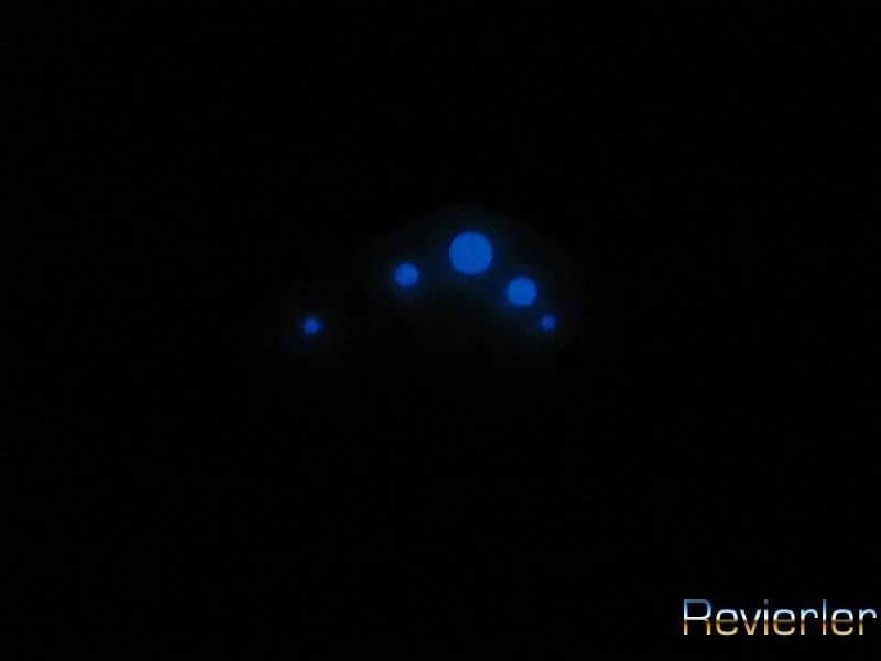

Enzio ließ mich an sein Wilkins. Es ist jetzt etwas griffiger und rundlicher in der Hand.
Glow-Leuchtpunkte im Griff, grooven, Tritium im Backspacer unter 3 kleinen Kuppeln. Danke, Enzio.

Glow-Leuchtpunkte wie geht das, wo bekommt man die, hab suche schon bemüht
ist das sowas: Dremel. Fantasie. Ruhige Hand. Geduld. Glow-Epoxy. Und ein wenig Neigung. Musisch. Oder gibts die Punkte fertig zu kaufen?
moose
moose
Den Glow Powder bekeommst Du hier:
http://glowinc.com/SearchResult.aspx?CategoryID=3
ich mische es dann mit UHU Endfest 300.
In die Löcher (oder was auch immer) schmieren,fest werden lassen und dann den Überschuss abschleifen
Für den Rest brauchst Du,wie erwähnt,Revierlers: Dremel. Fantasie. Ruhige Hand. und Geduld
Ja, so gehts.
Dremel kann gestrichen werden, schreib: Proxxon. Dremel hat sich verabschiedet.

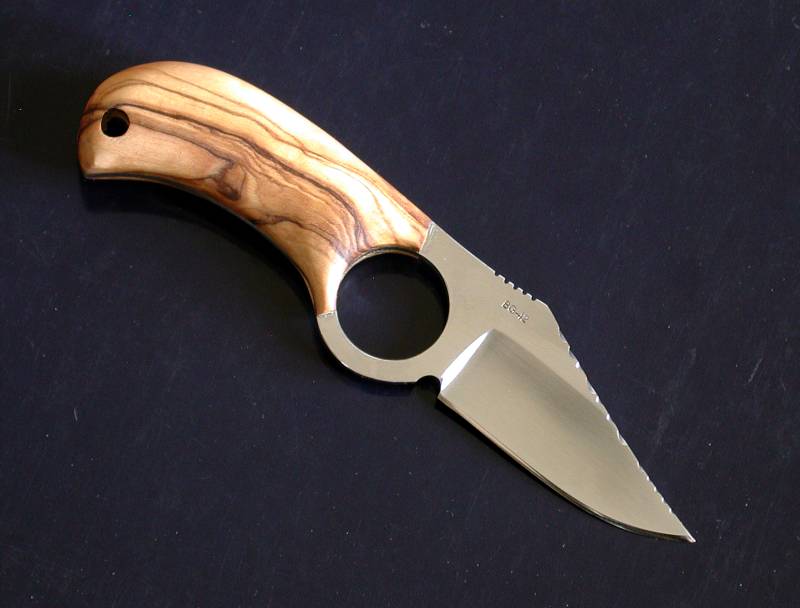

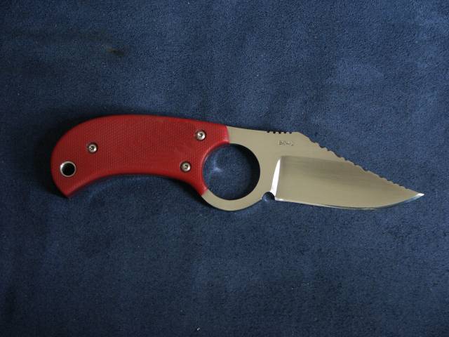

Ich hab auch mal ein Wilkins Messer etwas gepimpt.
Weil auf die Dauer war rotes G10 nicht mein Ding.
Jetzt mit einem meiner Lieblingshölzer (Olive innen verstiftet) gefällts mir besser.
Gruß croco

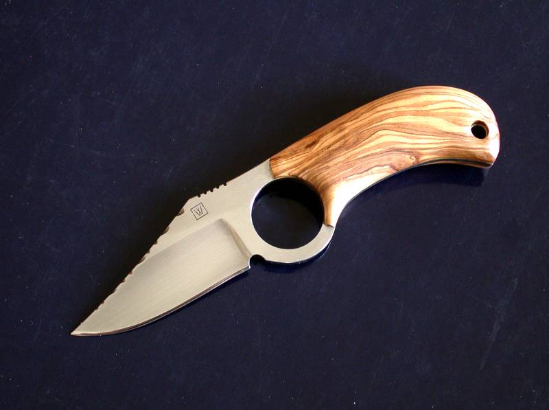

... sooooo, da vieleicht nicht alle es gesehen haben ...
:glgl:
Andy hat mir eine (meiner Meinung nach) schöne Damastklinge gemacht ...
(Der Damast ist aus Feile, C45 und Reinnickel gemacht)
:teuflisch
hoffe Euch gefällt sie auch ... und jetzt die Bilder ...
Hallo Enzio,
Dein F4 hat mich ja immer schon an ein Krokodil erinnert - mit der Klinge von Andy noch mehr! :hehe:
Mir gefällt es. Da haben Revierler und Andy tolle Arbeit geleistet. :super::super:
Viel Spass damit,
fenriswolf
