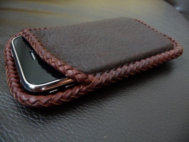

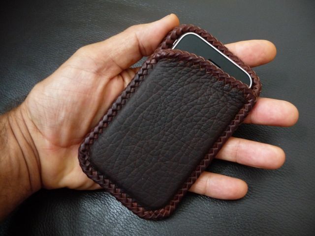

..wollte Euch meine Schutzhüllen in Leder für ein Iphone zeigen.
1x Rochenleder mit Flechtung aus Känguruleder
1 x genarbtes Leder mit flechtung aus Känguruleder

Hallo Arno,
saubere Arbeit, man sieht da schon den Handwerker. ;)
Gruß Klaus

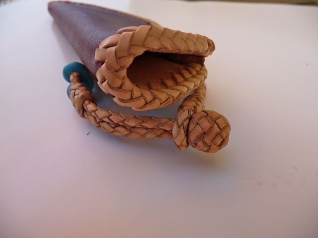

.....hab für den Ipod auch noch was zum anschauen.
Straussenbein-Leder gefüttert mit feinem Rindsleder..eingeflochten
Gruß vom See
Arno

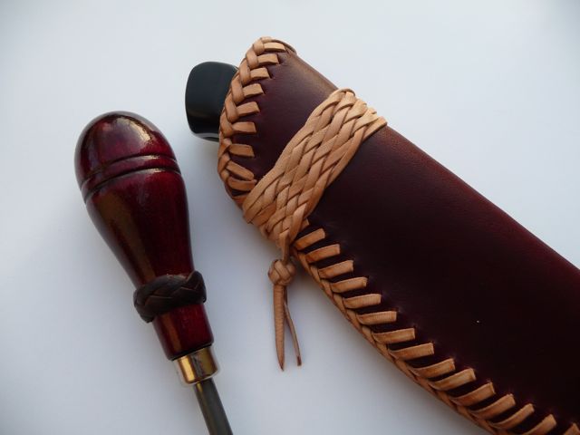

..hallo Uli,
das über die Schulter schauen ist hier nicht so ganz einfach so mit Bildern und das ganze drumm und drann....
Aber ich kann Dir sagen das ich die Schlitze für meine Flechtbänder mit einem Werkzeug schteche,die genau die gleiche Breite haben wie meine Flechtbänder( hier ca.2,5mm).Also eine Art Schwertale.
Du wirst sehen...es klappt schon..und sonst PN.

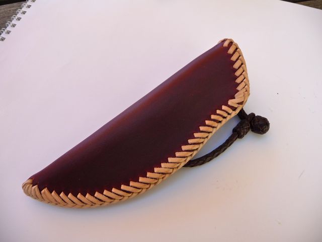

Lederscheid in Latigo
eine etwas "rustikalere " Lederscheid ist fertig:
- 3mm Latigoleder innen gefüttert mit 1mm Rindsleder
- Flechtung aus Känguruleder
- Gürtelschlaufe geflochten
Gruß vom See
Arno

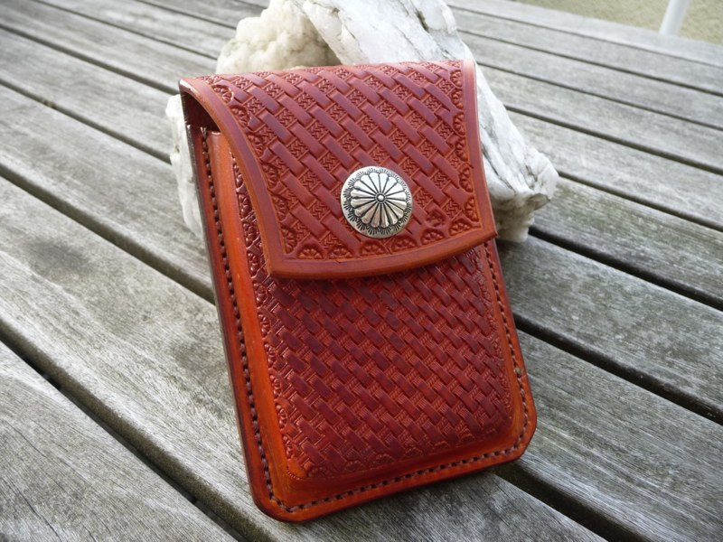

..die Zahl der I-Phone Jünger wächst von Tag zu Tag.
habe also mal wieder was nachgelegt.
.. beide in 3,5mmm Sattelleder
.. Punziert
.. 1 x Saddletan
.. 1 x in Black
.. Gürtelschlaufe
schönen Gruß vom See
Arno

Hallo Arno
ich bin begeistert :lechz:
Deine Lederarbeiten sind absolute Spitze .
Ich arbeite auch gerne mit Leder , bin aber im Vergleich zu Dir eher nur ein Bastler der noch viel zu lernen/ üben hat , deshalb eine Frage :
Die Punzierung auf den I-Phone Taschen , wann hast Du die angebracht ,
ich denke nach dem Nassformen mit dem "Klotz"drunter und dem "Spannramen" drum.
ich hoffe es ist nicht Dein 'Betriebsgeheimnis :rolleyes:
