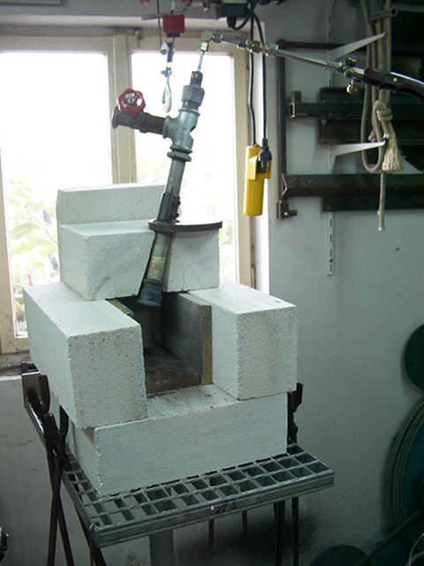

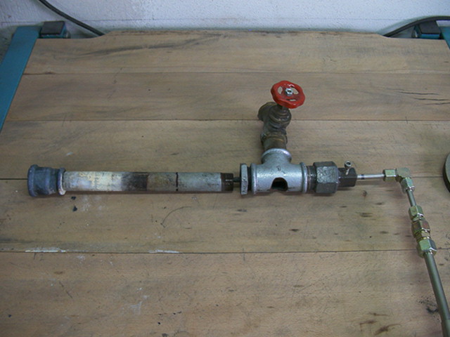

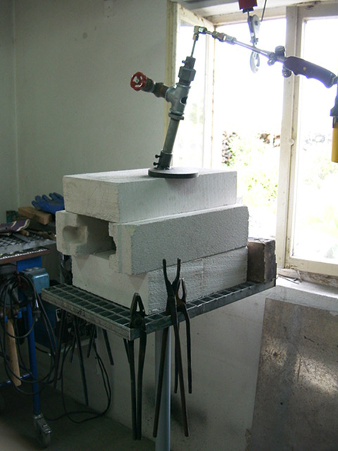

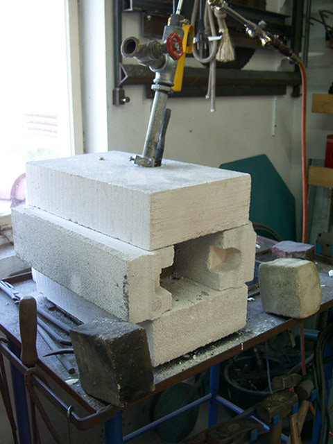

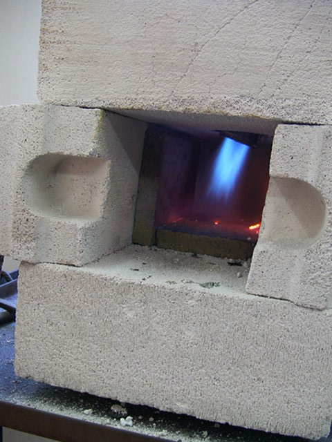

Versuchs doch auf die einfache weise.
Ich benutze die Esse und den Brenner seit über einem Jahr Schmiede alle Messer damit und fertige auch Damast.Also für den Hausgebrauch reichts.
Ein paar Bilder zur Anregung
Gruß Link

Sag mal, sind das etwa Ytong-Steine und etwas Schamott innen :ahaa:
Warum einfach, wenns auch noch leichter geht :lach:

@Wikinger,
genau Ytong vom Baumarkt und 2cm Schamottsteine vom Baustoffhändler. Am Anfang hatte ich nur Ytong
der verbrannte aber mit der Zeit.
Mit dem Schamott dazwischen funktioniert's.
@TomasG,
Der Ofen sieht auf den Bildern etwas kleiner aus.
Der Innenraum ist 15+15+40cm
Der Brenner ist um einiges Größer als ein Hartlötbrenner.1' Reduzierstück,3/4'+25cm Wasserrohr,1'Reduzierstück, 1' TStück, 1'Endkappe.
Wie gesagt ich hab all meine Messer, meinen Damast
und ein Katana geschmiedet, für's Hobby völlig ausreichend.
Gruß Link

Zum Ytong:
Bei mehreren zusammengesetzten Steinen sind die Steine wohl recht lang verwendbar; man kann die Lebensdauer durch Ausmörteln mit Feuermörtel verlängern. Die Hitze im Stein ist dann auch schneller erreicht. Allerdings ist der gezeigte Brennraum selbst etwas ungünstig, weil eckig, da geht zuviel Temperatur ungenutzt in den Winkeln verloren.
Wenn man gern bastelt, hilft es auch schon, die Ecken mit angeschrägten Steinen aufzufüllen, oder für kleinere Bauteile, einfach mit der Bohrkrone ein großes Loch für den Arbeitsbereich und ein kleineres für den Brenner reinzubohren - da muss man allerdings wieder etwas tüfteln, wegen günstigstem Lufteinlass...
Gruß Andreas

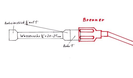

@lazedress
Der Brenneraufsatz ist zu kurz und es kommt zu wenig
Luft in die Flamme.
Ich habe mal einem Schmied zugeschaut der benutzte auch eine Gasesse.
Der hatte den Anwärmbrenner mit Hilfe einer Schlauchklemme auf einem Wasserrohr befestigt.
Durch weiter aufschieben auf das Rohr konnte er die Luftzufuhr regeln.
Ich hab mal eine Skizze gemacht, leider habe ich keine genauen Maße dieser Konstruktion da ich den Öfen nur von außen gesehen habe.
Gruß Link
PS: Das wichtigste bei jeder Gasesse, ein Druckminderer mit Druckanzeige.
