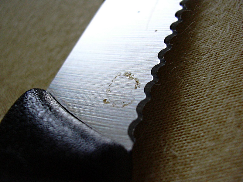

Spülmaschinenfest und Rostfrei wären noch die Frühstücksmesser von Victorinox
Alex, da muss ich Dir leider widersprechen.
Die sind zwar sehr brauchbar und scharf, aber weder das eine noch das andere.
Zumindest meine Exemplare.
Ich hab mal versucht das zu fotografieren:
Das kommt noch schlimmer aus dem Spüler, ich hab dann drüberpoliert. Seitdem: Handwäsche.

Spülmaschinenfest und Rostfrei wären noch die Frühstücksmesser von Victorinox,
Hier rostet nichts ...... :confused:
Rosten tut immer noch nichts, nur die Spülmaschine muss ich zurückziehen.
Was häng ich mich auch in meine Frau ihre angelegenheiten :teuflisch
Aus welchen Gründen auch immer, kommen die nicht in die Spülmaschine,
das System meiner Frau beruht aber nicht auf Logik, ehr auf weiblicher Intuition. :jammer:
