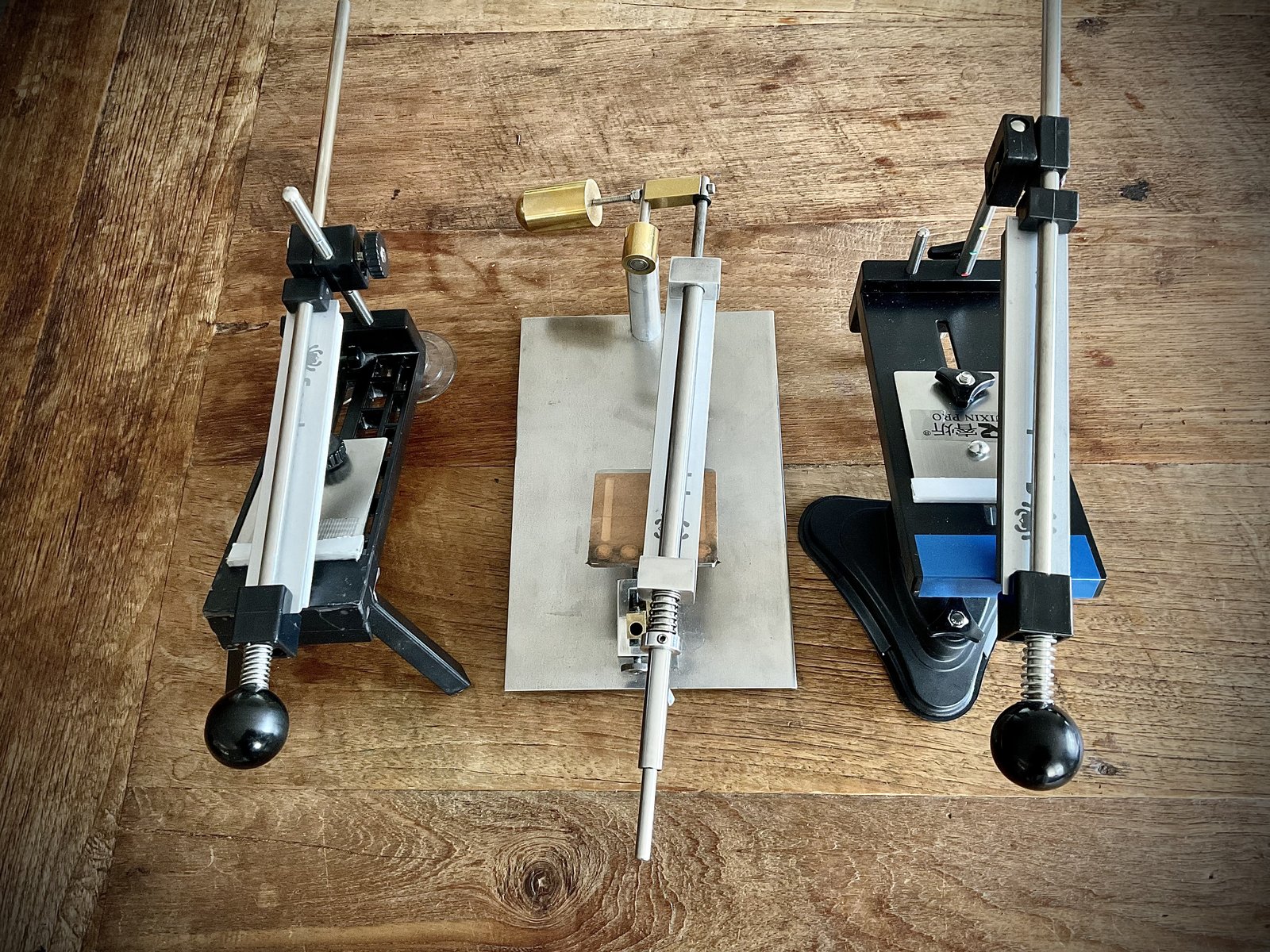

Zum Schärfen könntest Du ein Riuxin Pro mit einigen guten steinen nehmen als vorschlag für ein geführtes system.

Von Hand bekommt man zwar mit Übung auch jedes Messer scharf, aber kaum im Wunschwinkel und schon gar nicht wiederholt.
Bleibt das System dauerhaft auf einen konkreten Winkel eingestellt, kann man mit wenigen Zügen die Schärfe wieder herstellen. Das ist erstens präzise, zweitens bleibt die Fase maximal klein und drittens ist der Schliff über die volle Länge gleichmäßig - besseres Ergebnis bei geringstem Klingenverschleiss.
Nachteil. Einen tauglichen Kombibankstein gibt‘s ab Euro 50. Einen Ruixin mit 2 Shapton erst ab ca. 80 Euro.

Bei dem System gibt es offenbar zwei verschiedene Versionen aus Metall. Einmal mit "Tischklemme" und einmal zum verschrauben auf eine Platte. Das entcheidet man vermutlich nach Gusto?
Zum Thema schärfen sollte ich also hier fürs erste gut aufstellt sein, wenn ein Ruixin Pro sowie ein paar passende Shaptons (1000, 2000, 5000?) bei mir einziehen.

Das teil zum verschrauben auf eine platte kann man nehmen, man sollte es nur mit einem Neodym magneten zusätzlich ausrüsten und beim verschrauben auf einer holzplatte den senkrechten stab etwas nach hinten versetzen, um die volle Steinlänge auszunutzen. Gibt im netz hierzu diverse anleitungen, einfach mal nach riuxin Mod graben.
Sollte man mal fremde oder eigene stark abgenutzte messer umschleifen wollen, sind eventuell Venevsteine eine gute option, die sind aber nicht billig. Ich habe mir Diamantsteine für meine messer und einen blauen belgischen brocken geholt. Den brocken muß man aber nicht haben.
Ich rate von den China Metallversionen ab, ausser dem Material selbst gibt es keine Vorteile.
Die beiden beschriebenen (Bild links und rechts aussen) mit und ohne Saugnapf sind vielfach erprobt. Wenn Metall, dann wie in Bild Mitte Bogdan EP Derivat - das ist aber preislich eine andere Liga.

Zum Kauf des Ruixin Pro kann ich aus eigener Erfahrung nur sagen, dass das Modell Ruixin Pro 008 mit der Klemme zum Umdrehen des Messers für mich nicht zufriedenstellend war. Die Drehung der Klemme führte nie zum gleichen Winkel des eingespannten Messers, YT- Videos etc zur Verbesserung halfen nicht. Jede Drehung führte zu einer erneuten Ausrichtung des Schleifsteinwinkels, also alles sehr umständlich und zeitaufwendig.
Habe inzwischen die Klemme reduziert/halbiert auf einen "Tisch", mit Magneten darunter und das Messer zentriert drauf. So kann der Schleifsteinwinkel beim Drehen des Messers konstant gehalten werden.
Also lieber die Version mit der Auflage/ Tisch/Bank nehmen, nicht die Klemme.
Gruß Beate
