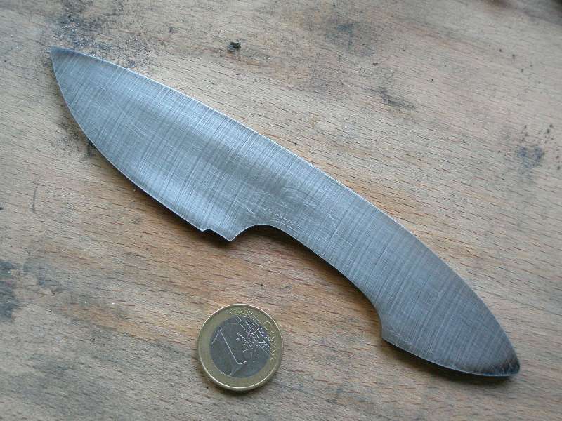

Schickser und Fenrir sind grad bei mir in der Werkstatt. Beim Reden über Messer, was nicht ausbleibt wenn 3 solche Leute zusammenkommen, entstand die Idee zu dem Messer was man unten sieht.
Wie es weitergeht weiß ich noch nicht genau. Gibts Vorschläge?:hehe:
Material 1.2552, Klingendicke 3,5 mm ...

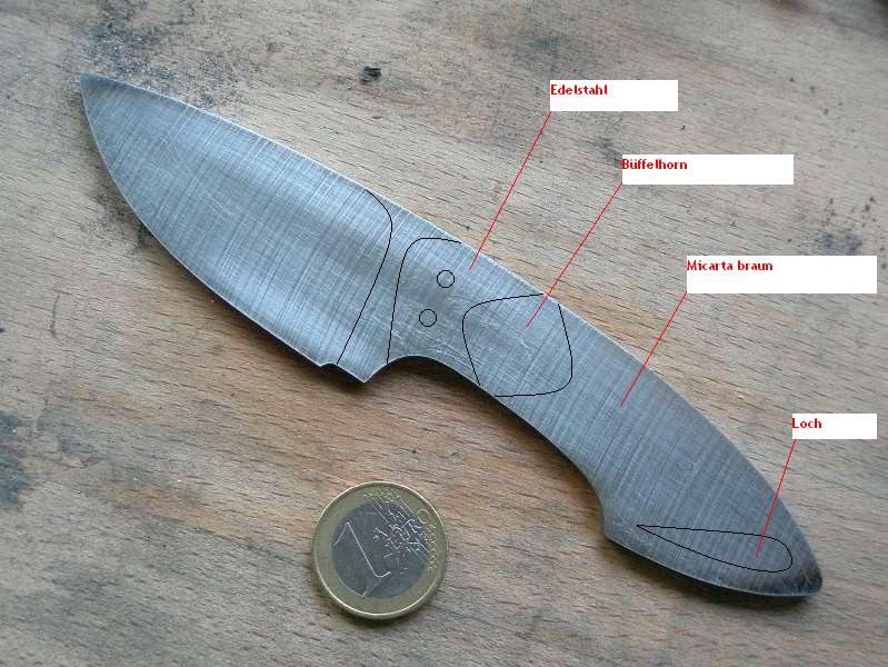

Wie wärs damit? Ist das was mir spontan einfällt.
Simon
Hm, nich schlecht Simon, ist aber nicht mein Stil. Ich mags einfacher. Aber ich hab da schon ne Idee.
Das mit dem Langloch ist eigentlich ne super Idee. Ich weiß nur nicht, wie sich das angreift, wenn da ein ganzes Stück Beschalung fehlt. Ist ja eh nicht groß das Messer.

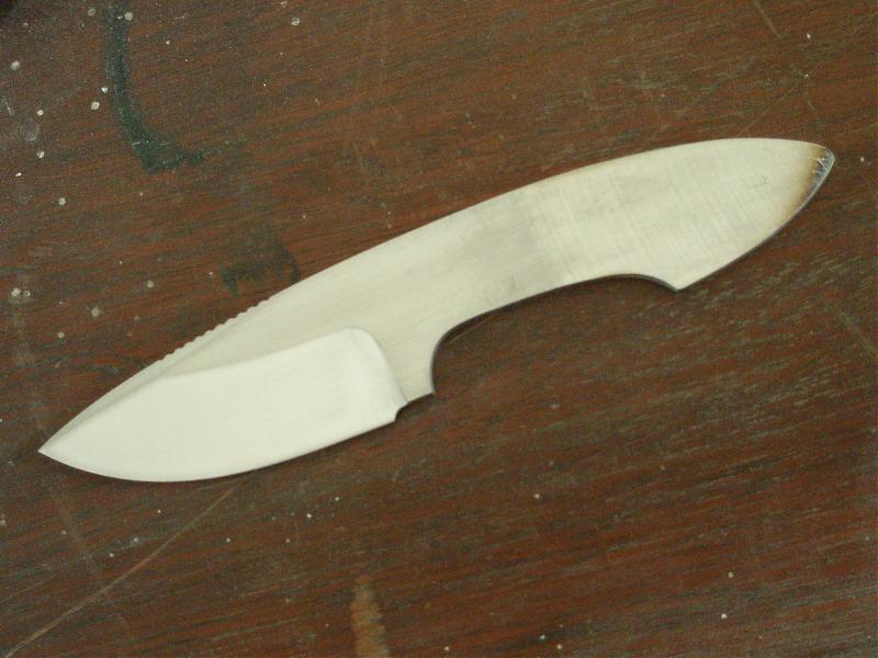

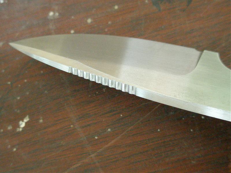

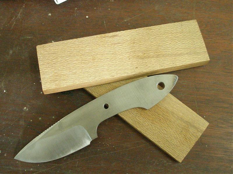

So, hab das Durin mal weiter gemacht. Die Klinge ist nun, bis auf die Löcher für die Pins, fertig zum Härten, was ich morgen vielleicht mache.
Die Beschalung muß ich noch aussuchen ...

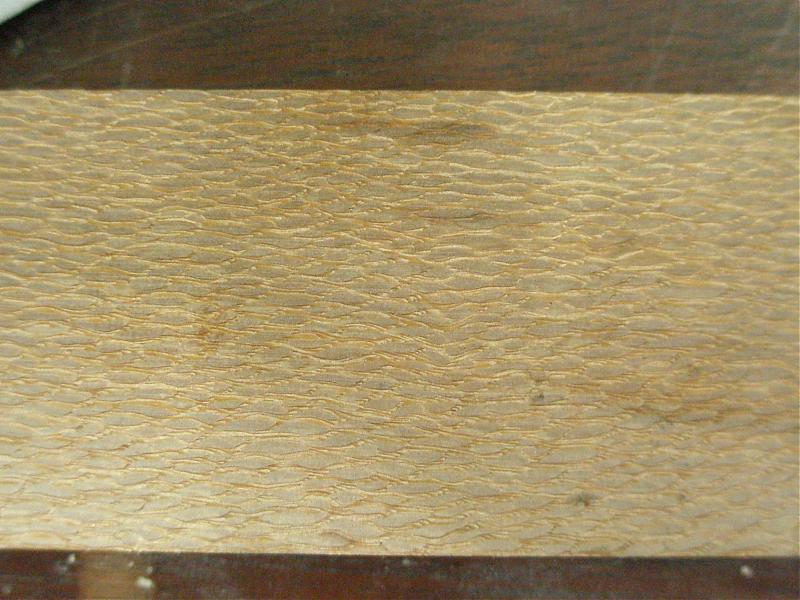

Nun ist alles festgelegt.
Der Pin vorne wird ein Mosaikpin aus VA, hinten kommt ein Röhrchen aus VA rein und die Beschalung wird aus Corkwood gemacht. :ahaa:

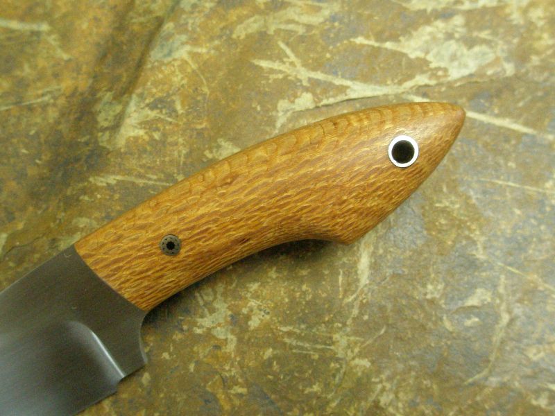

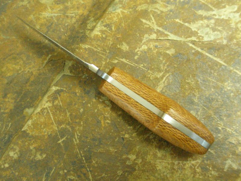

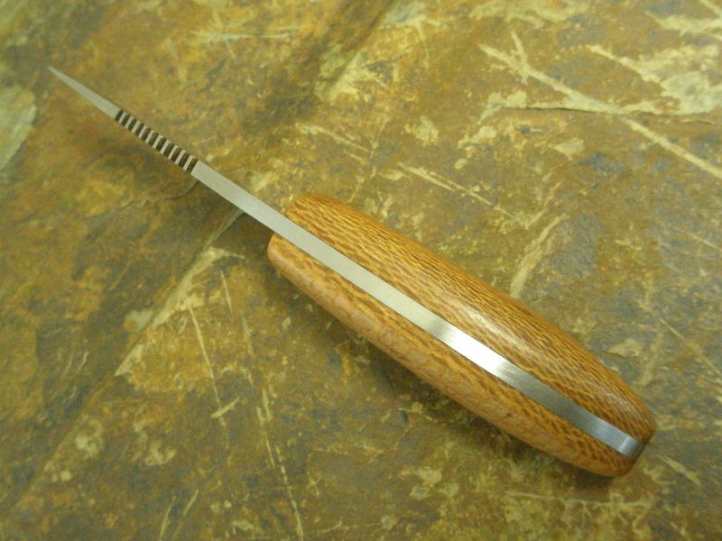

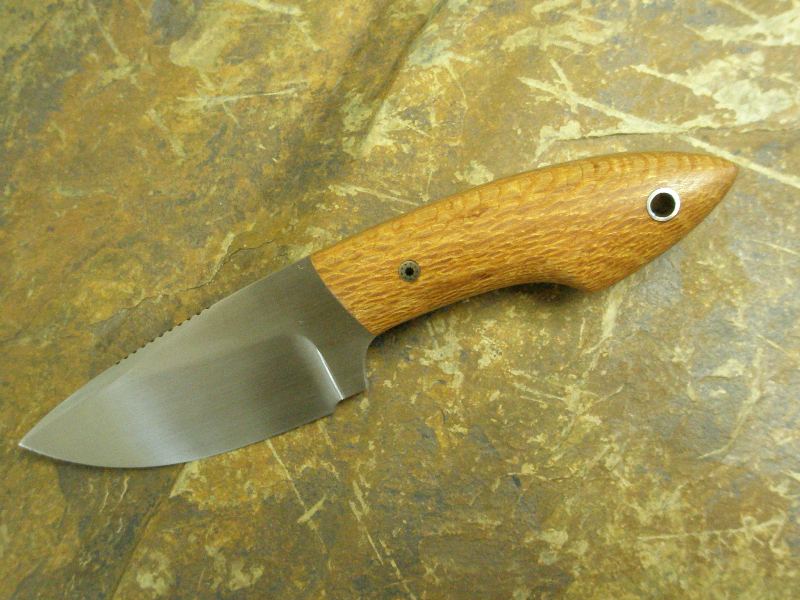

So meine Herren, die Damen natürlich auch :p, es ist soweit!
Das erste Durin ist fertig!
Ersteinmal die nakten Fakten:
Stahl: 1.2552
Klingendicke: 3,5 mm
Klingenlänge: 7,5 cm
Gesamtlänge: 15,5 cm
Beschalung: Corkwood
Ich werde von diesem Messermodell einige mehr herstellen, mit unterschiedlichen Stählen, auch in Damast und mit verschiedenen Griffschalenvarianten.
Auf spezielle Wünsche gehe ich natürlich gerne ein! :hehe:

Also ich könnte mir das auch gut vorstellen mit dem Langloch, Backen aus Edelstahl oder Neusilber und Schalen aus einem hellen Horn oder Elfenbein (mit glatter, geschliffener Oberfläche). Eventuell mit wildem Damast?
Ich glaube das würde sehr elegant wirken, gerade mit der etwas ungewühnlichen Grifform (oder schreibt man das Griffform?).

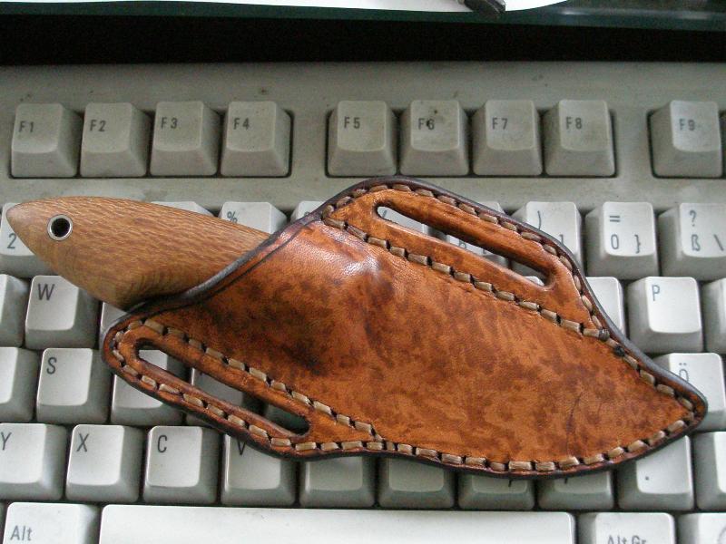

Und auch das allererste Durin hat nun ein Lederhöschen an. Danke Ekki!
Hab zwar die Innenseite fotografiert stell ich grad fest aber die Außenseite sieht ja genauso aus.:cool:
