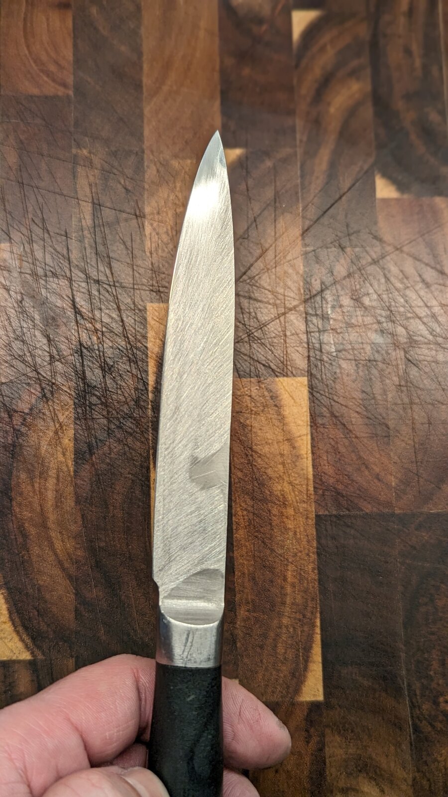

Kandidat Nr1:
Ein Ikea tranchiermesser. Hatte meine Frau damals für ihre Ausbildung zur Restaurant Fachfrau benötigt. Ist paar Jahre her und liegt seitdem in der Schublade.
Naja, viel zu dick über der Schneide, kein wirklicher taper...
Leider habe ich kein vorher Bild 🙄

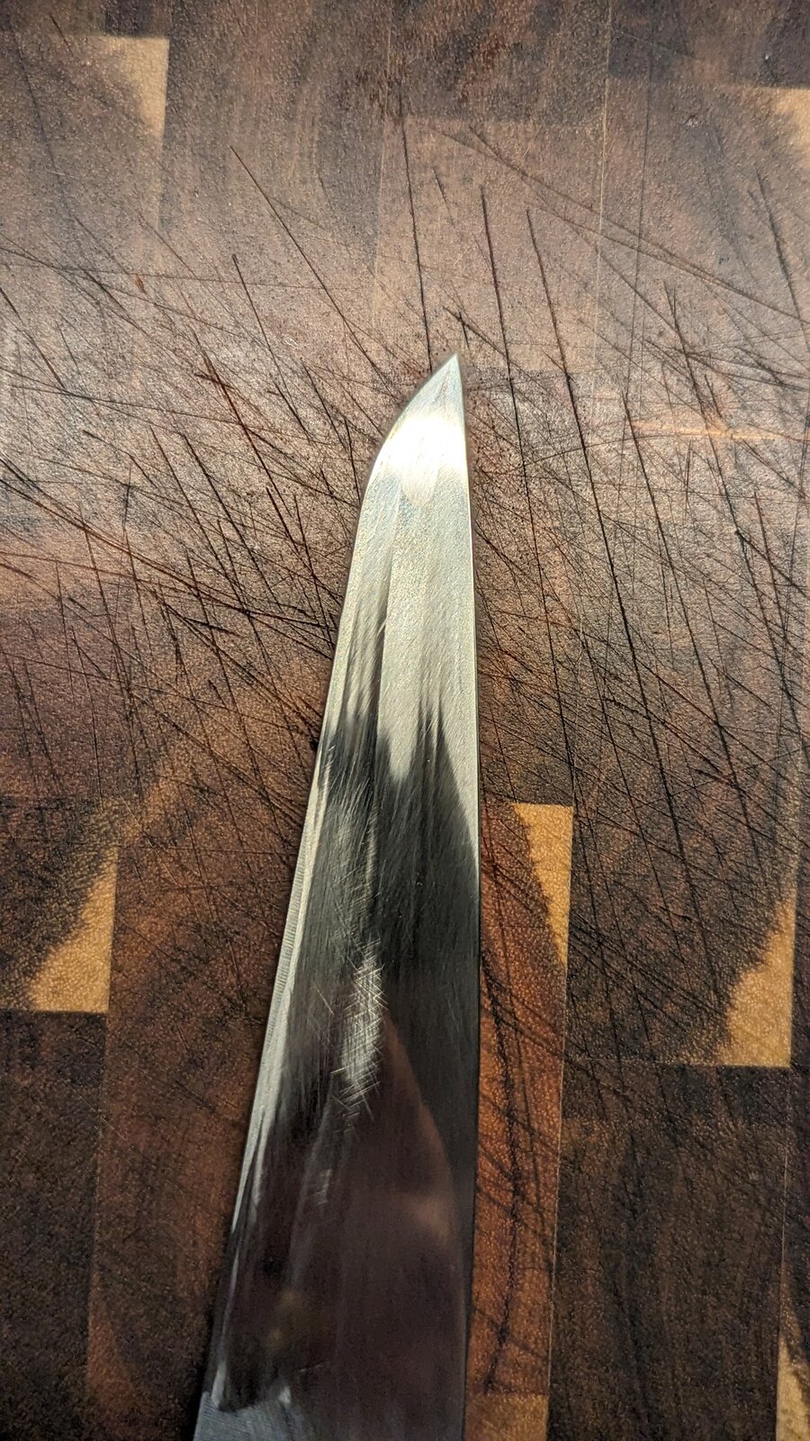

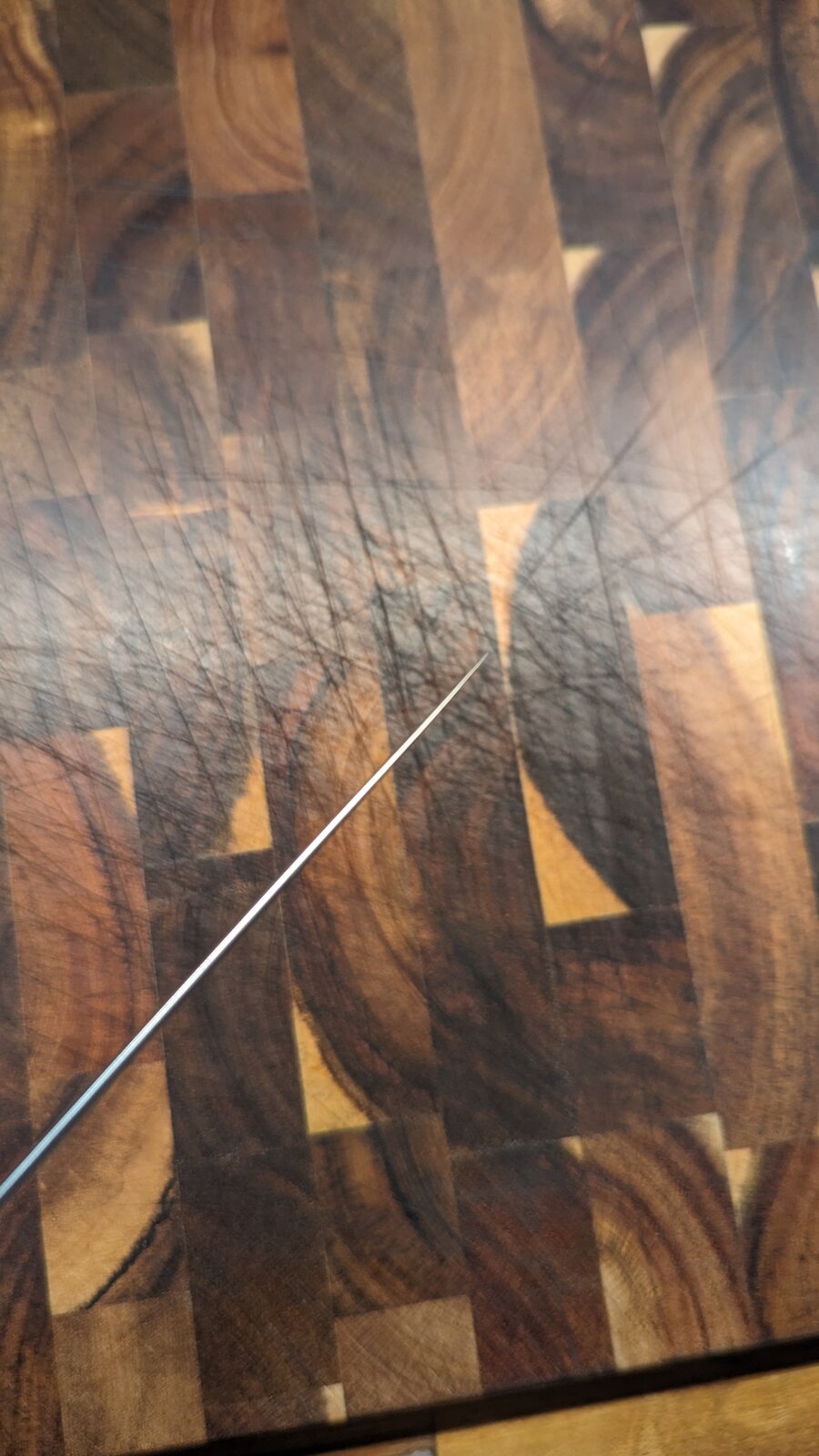

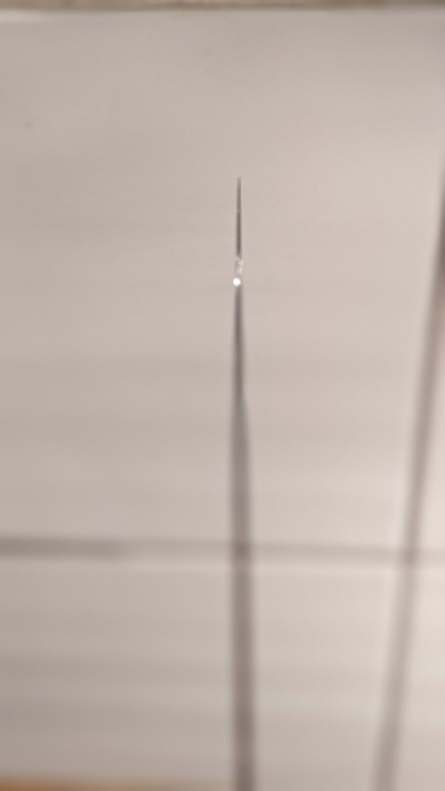

Hier hatte ich schon hand angelegt. Hab's bis zur Gratbildung ausgedünnt. Das nur mit der 240er Dia Scheibe (und noch bissl mit der 2500er, aber das ist Humbug, dass braucht's nicht. Wollte nur bissl fummeln 😄)
Joa, noch etwas feinarbeiten per Hand bis Korn 280 glaube ich. Gefällt mir richtig gut muss ich sagen.

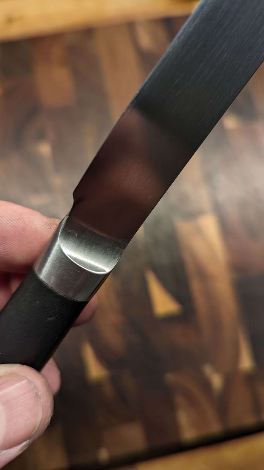

Kandidat Nr2:

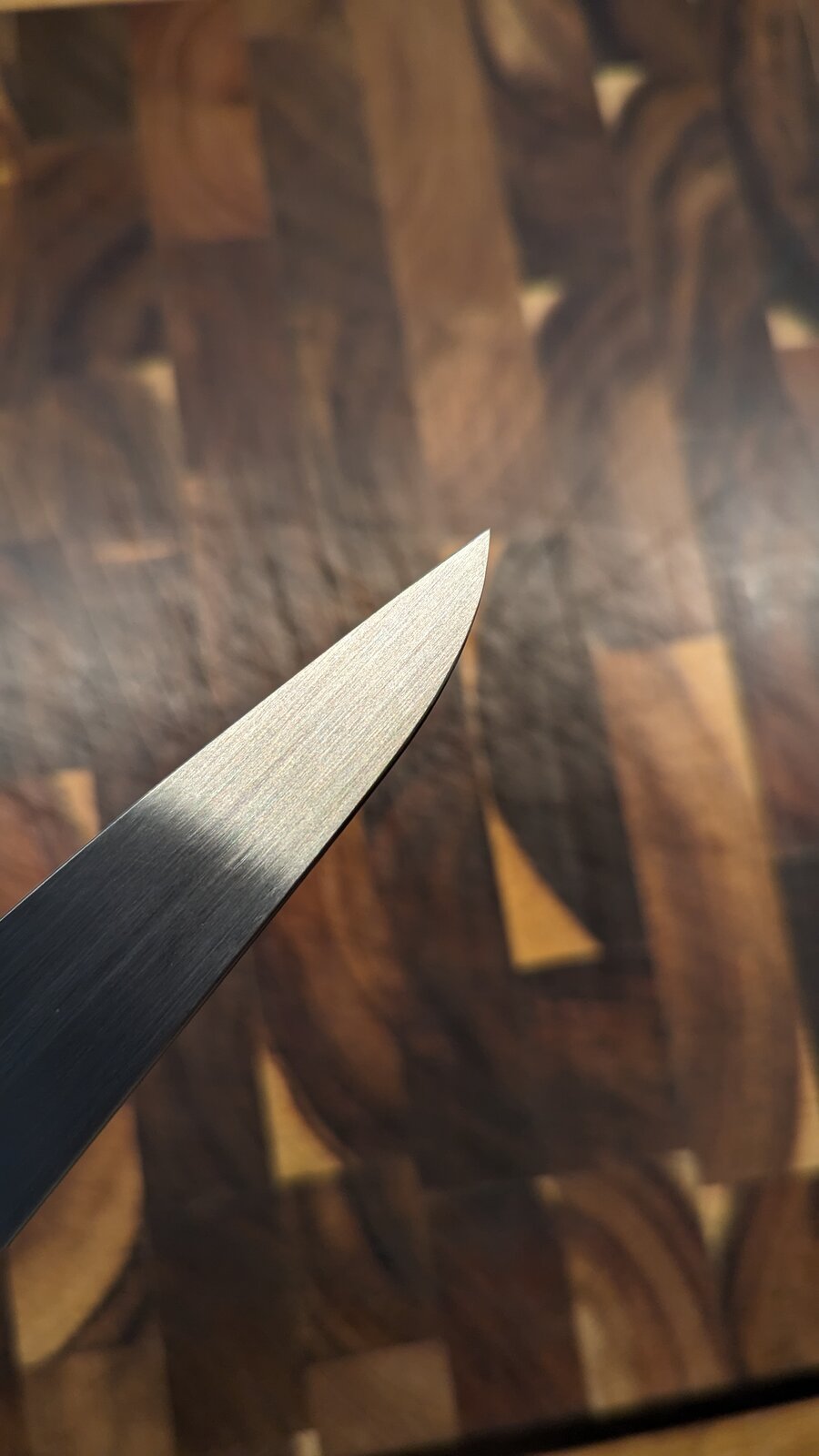

Ein Schnibbler aus undefinierbarem chinesium Stahl...das ist butterweich. Da muss man aufpassen das man nicht zu viel weg nimmt!
Hier habe ich die 150er und die 500er Scheiben frisch getestet. Die 150er hat nen soliden abtrag. Hab hier aber nicht auf null abgetragen. Das verträgt der stahl meiner Meinung nach nicht. Dennoch ist das nun deutlich dünner und hat eine brauchbare spitze bekommen. Macht nun richtig Spaß der kleine 😊
Ebenfalls etwas längs abgezogen und am integral bisl sauberer ausgearbeitet. Finish ist feines Vliesband.
