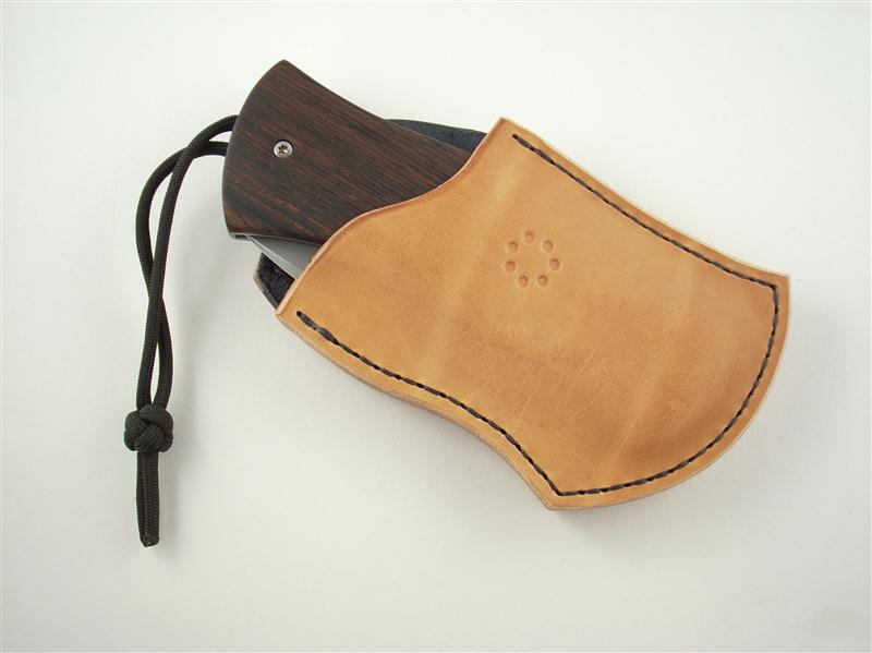

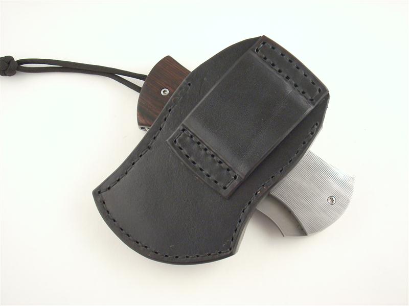

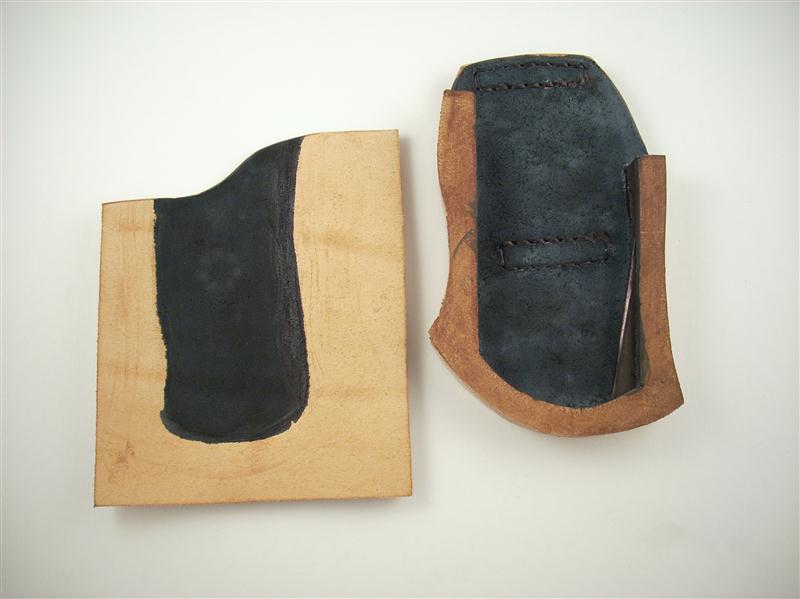

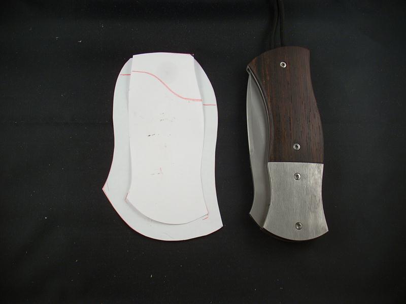

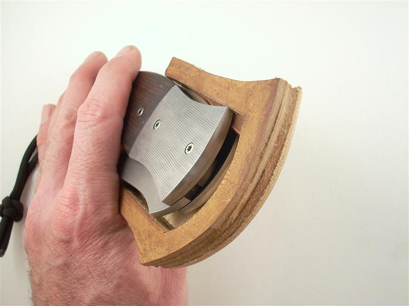

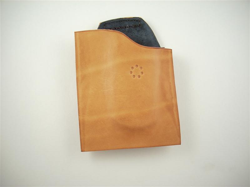

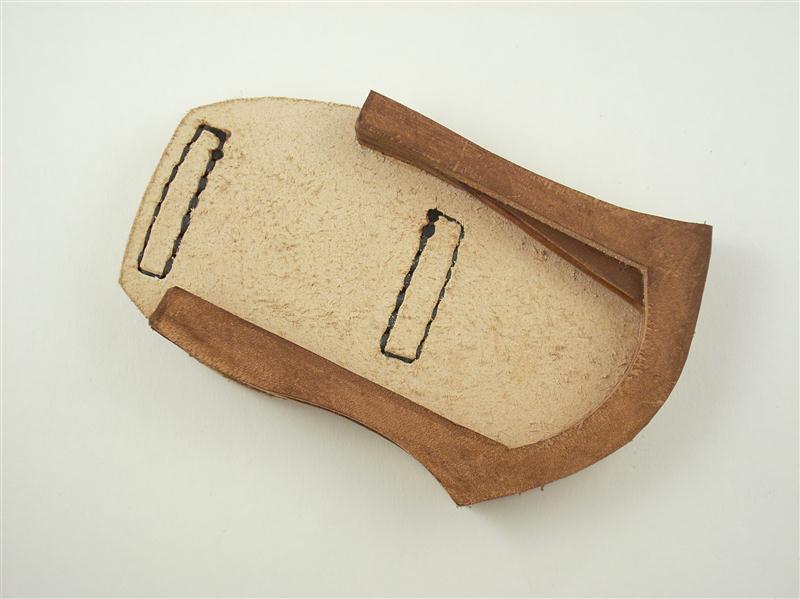

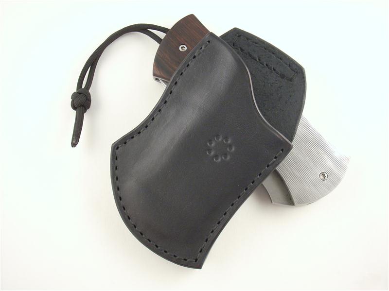

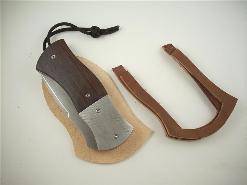

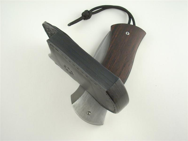

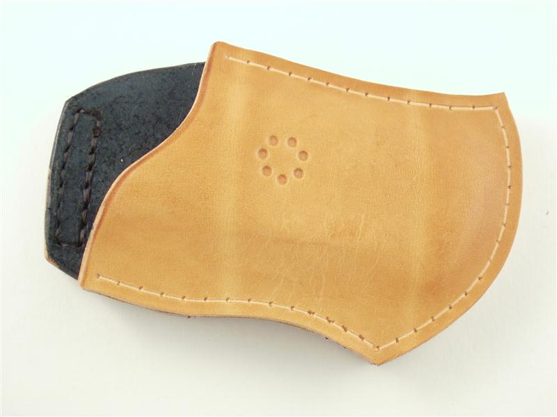

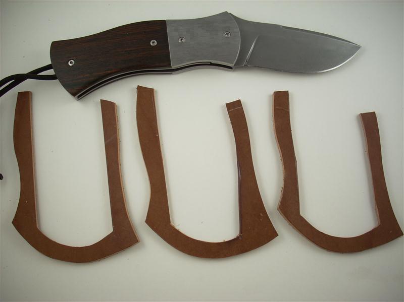

Hi, hier die versprochenen Bilder:
1. Schnittmuster
2. die drei Keder, der Mittlere hat eine Führung, die zwischen die Platinen innen fährt
3. das untere Blatt ist zugeschnitten
4+5. Gürtellasche angenäht, zum Gürtel hin jeweils mit einer Doppelnaht
6. hier sieht man, wie der Keder das Messer fixiert
7. oberes Blatt nassgeformt und innen gefärbt
8. verklebt
9. zugeschnitten und Löcher gebohrt (Leder ist 10mm dick)
10. vernäht
