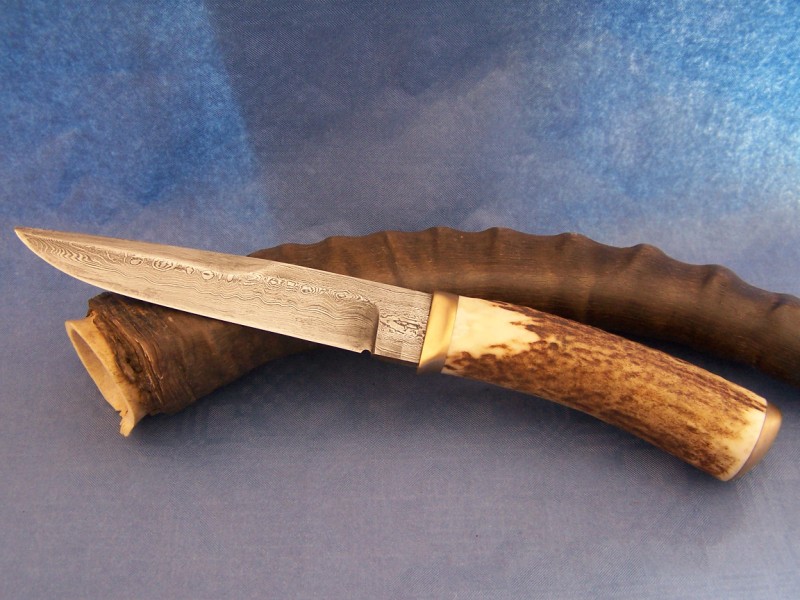

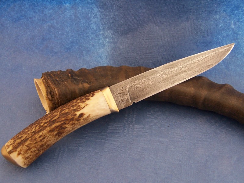

Ist schon eine Zeit her das es fertig ist aber das mit den Foto´s machen ist hald nicht so meins :( obwohl da noch ein paar Messer warten.
Also zu diesem:
Klinge Wilder Damast aus C60 und 90MnCrv8 ca. 310 lagen von Mir selbst geschmiedet Zwinge und Abschluss Platte ist aus Bronze.
Der Griff ist Hirschhorn. Die gesamte länge der Messer ist 275mm davon zum Schneiden 143mm die Dicke der Klinge hinten ist stolze 4,7mm nach vorn auf 1,1mm

Eine richtige Wuchtbrumme:super:
Mir gefällt die schlichte Linienführung sehr gut und der wilde Damaststahl
ist von der Optik her auch meine bevorzugte Sorte.

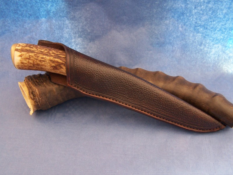

Auch die einfache Lederscheide passt sehr gut zum Messer, sieht alles sehr gebrauchsfreundlich aus!
Hast du den Damast von Hand oder mit Lufthammer geschmiedet?
