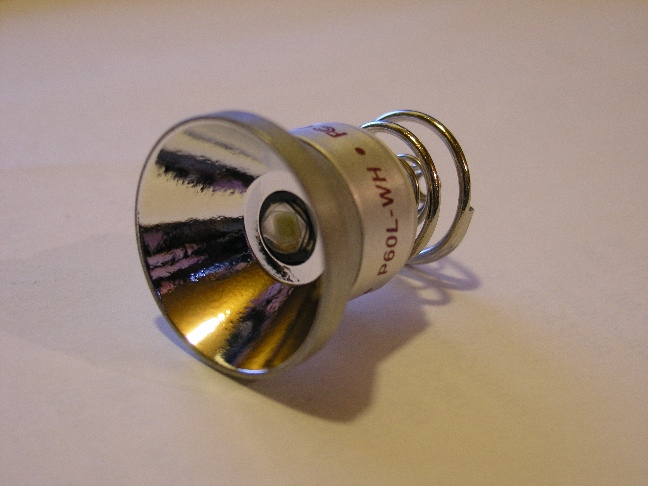

ja. Ich meine die original SureFire LED-Einsätze. Ein Vergleichbild ist angehängt.
Die von SureFire angegebene Laufzeit schwankt je nach Katalog, Onlineshop, Verpackung der Taschenlampen zwischen 11 und 12 Stunden.
Viele Grüße
Bernd Auler

Nochmal zurück zur Frage eines geeigneten Drop-Ins. Ich hatte mir auch eine G2L zugelegt, neueres Modell mit Alukopf (bessere Wärmeabgabe).
Und, da Gene mittlerweile auch nach good old Germany verkauft und man sich ja sonst nichts gönnt, ein M60L Drop-Inn. Im Gegensatz zu allen sonst mir bekannten Einsätzen wird hier die LED zugunsten der Laufzeit UND Hitzeentwicklung nur mit 350mA bei Versorgung mit zwei Cr123a betrieben. Ergibt etwa 140 Lumen.
Daneben hat es eine Optik anstatt Reflektor und ein massives Headsink aus Messing.
Ich bin von dem Ding recht angetan und im Vergleich zu meiner Fenix l2T v2 mit ebenfalls angegebenen 140 Lumen wirkt der Drop-In wesentlich heller und hat mehr Reichweite.
Im Moment bekommt man das Ding für 49 $ abzüglich CPF-Rabatt. Allerdings ist der Versand mit 30$ Schweineteuer. Habe Gene mal angeschrieben, was er von einer anderen Shippingmethode für weniger Kohle hält (habe da was im Kopf von USPS für 11,95$).
