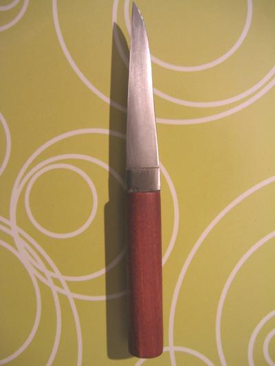

Ausbeinmesser aus 1.2552
LasterSepp
128

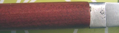

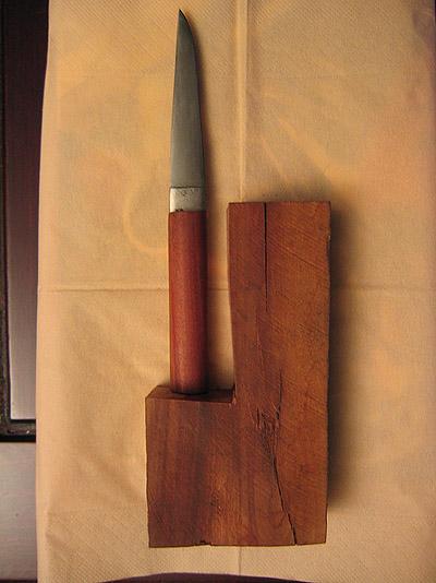

Ich habe ein Stück 1.2552 aus mark23s Sammelbestellung zu einem Messer umgeschmiedet und gehärtet. Das ist mein erster geglückter Härteversuch, der erste mit 1.2210 ging daneben. Ich habe in der Esse Normalisiert, Weichgeglüht,Gehärtet (5 min gehalten) und bei 190°C Angelassen.
Ergebnis ist ein sehr scharfes Messer mit einer guten Schneidhaltigkeit.
Das Holz ist von einem tropischen Obstbaum, nicht allzu hart.
Klingendicke 3 mm
Klingenlänge 11,3 cm
Gesamtlänge 20,0 cm
:steirer:
Schönes praktisches (Küchen?)-Messer.
Die Wärmebehandlungsparameter entsprechen in etwa den Parametern, wie ich sie mit herbert/roman auch für mein Rodane besprochen hatte. Vom Ergebnis her absolut top. Aber wie schaut es denn mit der Korrosion aus? Hast Du die Klinge irgendwie behandelt?
Mark23
Eigentlich ist die Klinge noch nicht einmal poliert. Mit der Korrosion bei Nässe und Säure finde ich mich ab und pass ein wenig auf. Das mit den gleichen Parametern ist kein Zufall, ich bin vor dem Härten ins Messerforum gegangen und hab mir die richtigen Daten gesucht. 100%ig werde ich die Temperaturen nicht getroffen haben aber mit dem Ergebnis an der Schneide, bin ich ziehmlich zufrieden. Danke!

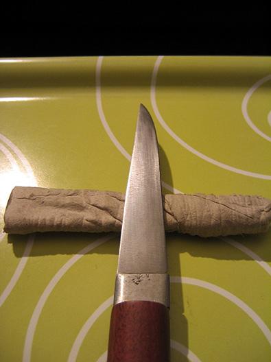

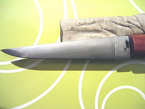

Bei er Schneidhaltigkeit bin ich nicht ganz so begeistert wie von der Anfangsschärfe. Das führe ich aber zum Teil auf meine Wärmebehandlung zurück. Mein Shirogami Küchenmesser hält die Schärfe deutlich besser und mein jap. Schnitzmesser ein Stück besser. (Ich hab Pappröhren zerschnibbelt und das Auftreten von Lichtreflexionen von der Schneide beobachtet.)
Ich denke das der 1.2552 sich für feinere Klingen, aufgrund der hohen Schärfe, auch eignet. Eben ein Werkzeugstahl, die für mich alle im oberen drittel rangieren aber nicht top sind.

wenn du so wärmebehandelt hast, wie angegeben, dann müßt die schneide ja so um 60 hrc haben. hast du mal mit der feile getestet, ob die noch greift? wenn kaum noch, kann es an mangelnder härte nicht liegen. möglich wären ja noch sehr grobes korn (überhitzung) und in folge dessen ausbruch oder aber ein zu feiner winkel der schneide.
versuch doch einmal, einen etwas stumpferen schneidenwinkel zu schleifen, vielleicht legt das messer dann noch einmal an leistung zu.
ein shirogami mit ~61 hrc ist natürlich bei der gegebenen geometrie (küchenmesser) schwer zu toppen.
legt sich die schneide um (feiner grat, wenn man vom rücken über die schneide streicht), oder sind es ausschließlich feinst ausbrüche?
falls du das mal probierst, poste doch mal das ergebnis, wäre sehr interessant.

Nachdem die entkohlte Schicht runter war griff die Feile, kaum noch, desshalb musste ich die letzen Arbeiten auf einem 80 Schleifstein machen. Also einen Grat kann ich nicht fühlen, es sind eher diese Ausbrüche die dann im Licht funkeln, dann rasiert es auch keine Unterarmhaare mehr. Ich hab noch ein Messer was ich so ähnlich einschätze, mein Herder Brötchenmesser, welches meiner Meinung nach auch schnell die hohe Anfangsschärfe verliert. Geschätzt liegt mein Schneidenvollwinkel bei 20°, das ist nicht allzuvielwenig.
Ich bin nicht enttäusch von der Schnitthaltigkeit, man schafft schon ne Menge Schneidarbeit bevor es stumpf wird aber ich denke mir, da könnte noch ein bisschen mehr drin sein. Leider hab ich vom 1.2552 kein professionell gehärtetes Vergleichsexemplar. Egal ich bin ja jetzt autonom, ich kann noch viele Klingen machen und gucken.
