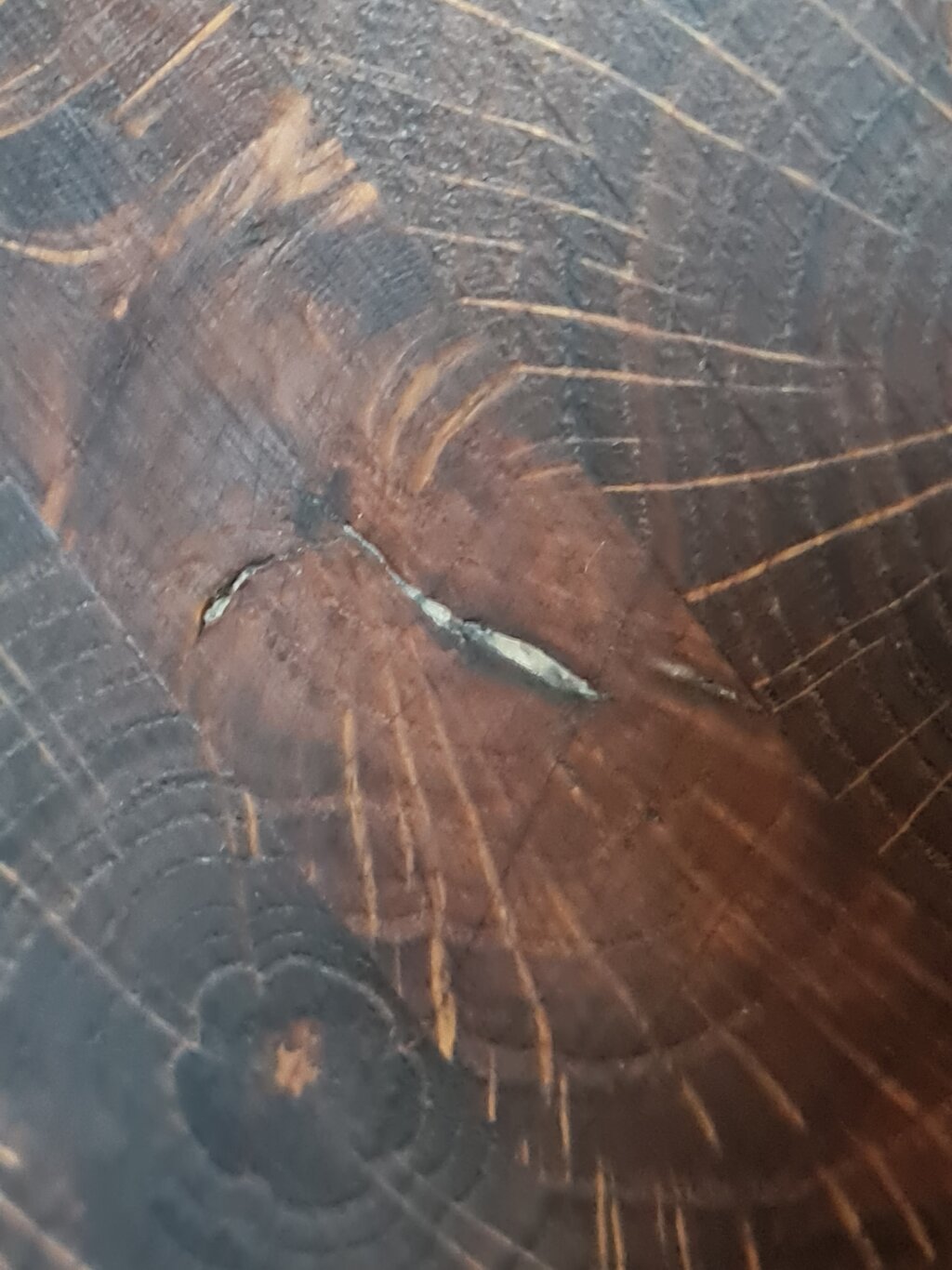

Hallo allerseits,
mein großes Schneidebrett hat ein paar Risse (siehe Bild). Nun wollte ich euch mal fragen, was Ihr in solchen Fällen macht. Ich hatte wohl ein bisschen schnell aus der Hüfte geschossen und versucht, die Risse mit Bienenwachs aufzufüllen. Was nicht sooo gut funktioniert hat. Behandelt Ihr solche Risse oder lebt ihr einfach damit? Falls ihr die behandelt, gibt es da bewährte Methoden?
Viele Grüße
Vaan
Als Alternative: Holzstaub mit ein wenig Natron mischen.Trocken in die Risse einreiben. Dann gezielt tröpfchenweise Sekundenkleber darauf träufeln.
Das Natron bewirkt sofortige Aushärtung. Der Holzstaub sorgt für die passende Farbe.
Vielen Dank euch beiden für eure Tipps. Auf jeden Fall brauche ich Leim. Da muss ich mal schauen welcher geeignet ist. Kommt ja dann doch in Kontakt mit Lebensmittel. Hat diesbezüglich zufällig schon jemand Erfahrung?
VG
Vaan
Ich kann dir den Titebond 3 empfehlen. Der ist für Kontakt mit Lebensmitteln geeignet. Mein Stirnholzbrett ist auch damit verklebt.
