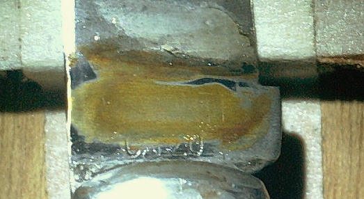

Hat schon mal jemand erfolgreich versucht, einen relativ feinen Herstellerstempel auf einem Ricasso wieder sichtbar zu machen, nachdem er zur Verschleierung/Unkenntlichmachung ausgeschliffen wurde ?
Wie tief wird das Gefüge erfahrungsgemäß durch eine industrielle Stempelung sichtbar manipuliert/gestört ?
Ricasso ca. 3mm, Stempel ca. 2-3/10mm, dünn und grob überschliffen, vermutlich niedrig legierter Werkzeugstahl (~ C75Cr1), wenn überhaupt.

Üblicherweise wird sowas (z.B. in Polizeilabors) mittels Anätzen nach Feinschliff+Politur gemacht - mit genau den Säuren, die unsere Forums-Metallurgen wie z.B. der Roman Landes zur Sichtbarmachung des Gefüges verwenden - den würd ich also mal direkt anschreiben, aber ich denke, er wird die Pikrinsäureätzung vorschlagen, wenn es sich um Stahl handelt.
Und ja, man kann auch noch Stempelungen sichtbar oder erkennbar machen, wenn nicht nur die Stempelung, sondern auch noch ein paar Zehntel mehr weggeschliffen wurden, nur wirds mit zunehmender Schlifftiefe natürlich unschärfer und schwieriger zu erkennen, aber meist wird ja beim Entfernen einer Stempelung (z.B. an Schusswaffen) zur Unkenntlichmachung von den Tätern, Hehlern oder so gerade so viel weggenommen, dass es nicht mehr "einfach so" erkennbar ist, aber die Nutzbarkeit noch nicht beeinträchtigt wird, und so ist halt auch die Chance oft recht hoch, die verschleierte Information wiederherzustellen.

Das mit dem Anätzen könnte funktionieren.
Da jedoch meist vor der Wärmebehandlung gestempelt wird, wird die Information wohl (größtenteils) verloren sein. Ist bei Messern also etwas anders, als bei Fahrgestellen. Vielleicht hast du aber auch Glück: Da an den Kanten des Relief die Kaltverformung besonders stark war, ist das Gefüge hier besonders verspannt. Bei einer Rekristallisation, wir die Kornneubildung hier früh starten. Evtl. kann man das dann erkennen.

Wichtig ist, dass du die Stelle wirklich gut polierst. Dann kannst du mit verd. Schwefelsäure oder Nital (3% Salpetersäure in Ethanol) kurz anätzen.
Allerdings wirst du die Gefügeveränderung, die der Stempel im günstigsten Falle hinterlassen hat, wohl nicht mit bloßem Auge sehen. Ich schätze, ohne Auflichtmikroskop wird das nix...
Allerdings: Wenn der Stempel wirklich nur "verschmiert" ist, könntest du versuchen, ob du das Logo nicht noch durchreiben kannst: Stabiles, aber dünnes Papier (Pergamentpapier o.ä.) auflegen und mit einem Bleistift kräfig 'drüberreiben. Es ist erstaunlich, was für Schwache Konturen man damit manchmal noch ganz gut abbilden kann.

Wenn da nicht diese Wunschvorstellung von dem wäre, was ich da gern sichtbar machen möchte, wäre die Arbeit einfacher. Ich habe das jetzt anders begonnen:
Alle Schleifriefen so gut wie möglich und machbar der Länge nach glätten, regelmäßig vorsichtig drüber ätzen und zugleich polieren, d.h. mit Micromesh auf Halter in FeIIICl tauchen, und dann vorsichtig drüberziehen, und warten, ob etwas passiert.
Ist schon phänomenal, was man nach reiniger Zeit alles sieht, bzw. zu sehen und erkennen glaubt...
Da ich die Buchstabengröße der einzig lesbaren Zeile kenne, kann ich ungefähr die verborgenen Buchstaben größenmäßig abschätzen.
"CARZO" steht da eingeschlagen, deutet auf Italien hin, und bei einem weiteren Buchstaben bin ich mir schon recht sicher, ein "L" - wenn der nicht wieder regelmäßig seine Gestalt ändert...

Bei Firma Buehler habe ich mit einem Labortechniker sprechen können, und es verlief im Resultat exakt so, wie Christoph oben erklärt hat :super:
Brauchte ich aber nicht in Anspruch nehmen, es hat auch so funktioniert.
Den ausgeschliffenen Teil der Stempelung kann ich jetzt soweit erkennen, dass der Name zu 90% lesbar ist. Jetzt muss ich nur noch eine Beleuchtungstechnik finden, mit der der Kontrast fototechnisch verwertbar ist, dann stelle ich ein Bild ein.
Was hat es mir gebracht ?
1. Ich weis jetzt, wie die Firma heist, leider waren keine Koordinaten zu einem Goldschatz enthalten - darum verstehe ich jetzt noch weniger, warum man den Namen entfernt hat -> neue Spekulationen... :hmpf:
2. Das Messer wurde tatsächlich in Italien hergestellt, von einer Firma VISCONTI, andere Möglichkeit wäre MSCONTI gewesen, halte ich aber für eher unsinnig.
3. Ich weis jetzt ziemlich sicher, wie diese Technik funktioniert.
4. eine Theorie darüber, warum und wieso diese Technik "wirkt", bzw, was im Stahl passiert, um diese Technik anwenden zu können, habe ich jetzt auch, ist zwar sehr dünn, aber wird der Sache wohl nahe kommen - der gestempelte Bereich hätte eigentlich dunkel erscheinen sollen, ist aber tatsächlich eher heller als die Umgebung, was lt. Labortechniker eigentlich typisch für austenitische Stähle ist.

Bessere Bilder habe ich nicht hinbekommen, aber der Stempel ist ganz dünn zu erahnen, unter der Leuchtlupe sah es besser und deutlicher aus, unter Mikroskop ging gar nichts - naja, war ja auch mit Auge schon zu erkennen... :hmpf:
Vielleicht werde ich es in Ruhe nochmal mit der Digitalcamera und kürzerem Abstand mit Macro versuchen.
