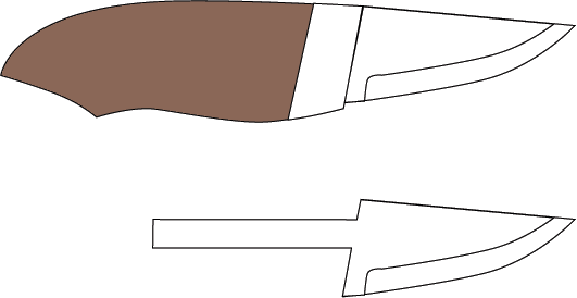

Hallo Forum,
nachdem ich jetzt endlich eine Feldschmiede, Amboss und die ersten Werkzeuge zusammenhabe werde ich am Wochenende anfangen und meinen ersten (Messer-)Klingenrohling schmieden.
Angedacht ist entweder eine Steckangelklingen von ca. 7-9 cm oder ein japanisch angehauchtes Fulltang.
Ich werd mal ein paar Fotos machen und anschließend hier reinstellen.
AW: Auweia - noch ein Schmied....:lechz:
Vorsicht ! An der Angel müssen die Ecken im Übergang zur Klinge abgerundet werden, sonst hat man eine klassische Sollbruchstelle.
MfG U. Gerfin

Hi,
ich würde desweiteren die Angel immer so breit wie möglich machen. Sonst könnt ich aus "stabilitätstechnischen" Gründen nicht ruhig schlafen, selbst bei noch so kurzen und feinen Klingen.

Japp ist mir auch sogar schon passiert bei meinem Zweiten... natürlich habe ich auch doof gehärtet. Aber jeder fängt mal an.
Vom Stil her gefällt mir das obere. Bei dem Fulltang würde ich die untere Ecke (auf der Schneidenseite) weiter runterziehen, sonst sieht das so zahm aus.

Servus,
Zum Entwurf Nr. 1 fällt mir Brusletto ein.
Insofern eine praxiserprobte, altbewährte Bauform für ein kleines Gebrauchsmesser.
Die Geschichte mit den in dieser Form, abgesetzten Erlen ist wohl unausrottbar.
Sie wird denn auch völlig unverdrossen in diversen Publikationen “gelehrt“ und verbreitet.
Und man findet sich damit zudem in bester Hochpreisprofigesellschaft.
Es sollte aber auf der Hand liegen, dass es nicht das gelbe vom Ei ist (Spaltwirkung, Querschnittsreduzierung, Spannungsverlauf im Bauteil Klinge).
Auf alle Fälle viel Spaß und Erfolg beim Machen.
Gruß Michael

Ok, danke für Euer Feedback - habe den Entwurf etwas abgeändert - mal sehen, ob ich das so hinbekomme ;)

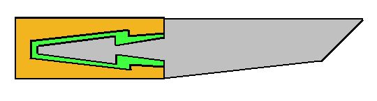

Das Problem bei der Klebung läßt sich leicht lösen - man nennt das Formschluss. In der Skizze im Anhang hab ichs mal (stark übertrieben) gezeigt, wie es geht - in Realität reichen schon minimale Hinterschneidungen im Millimeterbereich in der Griffbohrung und am Erl - also ruhig etwas ungenauer bohren und rauhe Stellen am Erl belassen oder gezielt schaffen hilft...
Man mus sich nur den ausgehärteten Kleber (grün dargestellt) als festes Kunststoff-Formteil vorstellen, welches einerseits den Erl hält, andererseits selbst vom Griff gehalten wird - auch dann noch, wenn sich die Klebeverbindung zwischen Griff und Kleber oder Kleber und Erl lösen würden, solange nur die Integrität des Kleberstücks gegeben ist. Ist der also erst mal fest, hat man eine (geometrisch prinzipbedingt) zerstörungsfrei unlösbare Verbindung zwischen Klingen-Erl und Griff geschaffen.
Edit: @Nic04: Bevor der Kleber versagt (guter 2K-Kleber und richtige Verarbeitung vorausgesetzt) sind eher Griff und/oder Klinge zerstört.

Am einfachsten und wirksamsten ist es, den Erl etwas zu krümmen. Das Loch im Griff kann man dann von zwei Seiten in leicht versetztem Winkel bohren. Die Löcher werden dann mit einem passenden Stück Holz oben und unten verdeckt. Das sieht gut aus, erleichtert die Anpassungsarbeiten enorm, da nur der obere Abschluß, aus dem die Klinge herauskommt, exakt gearbeitet sein muß und ist auch gegen Verdrehen des Erls im Griff wirksam.
Wenn man nur von einer Seite anbohren will, muß die Bohrung im Griff soviel Übermaß haben, daß der gebogene Erl hineinpasst. Oben wird dann wieder durch ein in der Farbe passendes Stück Holz, Elfenbein oder Horn abgedeckt.
Das ist für die high-tech-Fans sicher ein Graus, es ist aber einfach und von der Haltbarkeit her die beste Lösung.
MfG U. Gerfin
