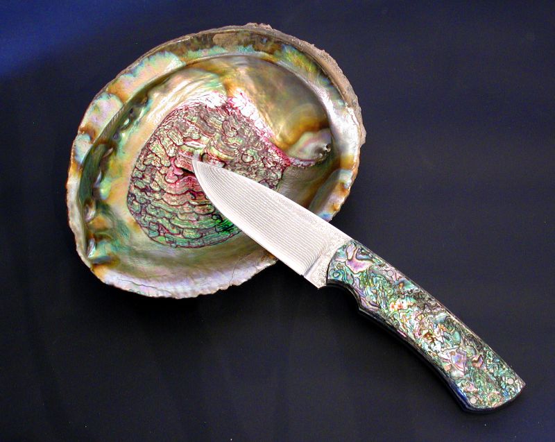

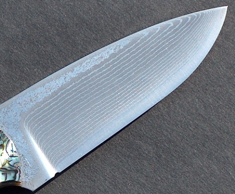

Hier das Neueste aus meiner Werkstatt.
das erste mal das ich diesen Stahl verarbeitet habe.
Schaut es Euch einfach mal an ;)
Klinge VG10 Laminat
Griff Abalone mit schwarzem Fiber unterlegt
Gesamtlänge 220mm
Klingenlänge ca. 100mm
Klinge 3mm dick
Gruß Heiko

Sieht echt Heiß aus, wo bekommt man so schönes Abalone und was sind da die Preise.
Was hälst du von dem Stahl, schon mal getestet?
Wo bleibt die Scheide die währe in Abalone der Hammer! :super:
Die Klinge sieht toll aus und 3mm Stärke finde ich auch gut. Kannst Du schon von konkreten Erfahrungen mit dem Stahl berichten?
Das Abalone für sich gefällt mir auch, finde es aber gemeinsam mit der Klinge zu unruhig. Für meinen Geschmack sollte nur eins ein Muster haben: die Klinge oder der Griff ;). Ebenholz würde mir hier z. B. besser gefallen.
Den Stahl habe ich schon seit einer Weile bei mir in der Küche im Einsatz. Es ist der Gleiche wie bei den Kai-Shun Küchenmesser.
Und mit den Kai bin ich sehr zufrieden.

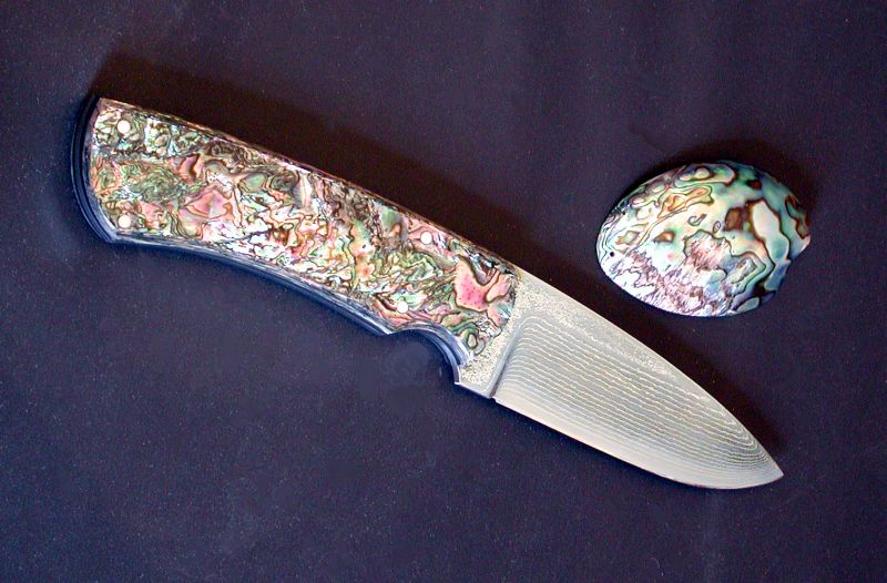

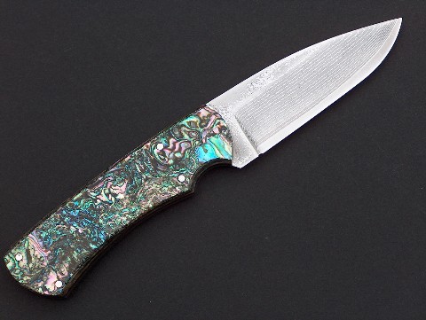

Der Vg10 Laminatstahl und die tollen Abalone Perlmuttschalen passen sehr gut zusammen, eben weil das ruhigere Muster der Klinge mit dem wilden Muster der Griffschalen kontrastiert. Mir gefällts bombig.
Was mich vor allem gereizt hat ist das bunte schillernde der Abaloneschalen, die in jeweils unterschiedlichem Licht immer anders aussehen.
Ansonsten ist der Stahl ( was ich nach den bisher wenigen Schneidversuchen sagen kann) sehr scharf zu bekommen. Er schneidet schon beim Auflegen auf eine Papierkante ein, durch das Eigengewicht.
Die 3mm Klingenstärke bei hohem Flachschliff sind ein guter Kompromiss um gleichzeitig Stabilität und hohe Schneidleistung zu gewährleisten.
Das Messer ist, wie bei Heiko selbstverständlich, bestens verarbeitet, und es hat eine gute Allroundgröße. Mir liegt es sehr gut in der Hand.
Eigentlich sollte es ein Vitrinenstück werden( wegen der außergewöhnlichen Griffschalen), aber bei dieser Schneidleistung und Handlage werde ich es bestimmt öfters in Küche und Natur durch die Gegend schleppen.
Unten noch mal zwei Bilder, die die die faszinierenden Farben zeigen.
Gruß croco

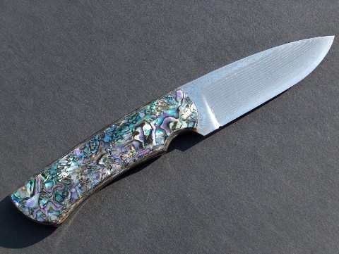

Keine Angst, bei mir bruzzelt gerade eine Klinge in der Säure und das Abalone ist auch schon gebohrt :hehe:
Ich hatte vorsorglich gleich zwei Klingen davon gemacht.
Vieleicht habe ich Dieses ja noch bis zum Treffen wobei ich mich auch sehr freuen würde Croco mal persönlich kennen zu lernen.

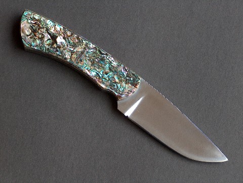

Hier mal noch ein Bild von einem in RWl das nach Frankreich gegangen ist.
Gruß Heiko

das ist ein echtes Schmuckstück :super:. Mich würde mal interessieren wie dick die Abaloneschalen sind und wie sich das Material bearbeiten lässt. Ich nehme an, daß Du die planschleifen musstest. Muß man da nicht höllisch aufpassen, das die nicht zerbrechen?
Tolstoi
Tolstoi schrieb:
Hallo Heiko,
Tolstoi
Hallo Tolstoi
Die dicke der Schalen ist ca. 3-4mm. Deshalb muß ich sie auch mit Fiber unterlegen um eine vernünftige Griffstärke zu bekommen.
Die Griffschalen sind schon sehr gut plangeschliffen wenn ich sie bekomme. Man muß auf jedenfall sehr vorsichtig bohren und schleifen und gut kühlen. Es dauert schon einiges länger um ein Abalonegriff zu machen als wenn ich z.B. Holz verwende.
Aber die Optik rechtfertigt den Aufwand ;)
