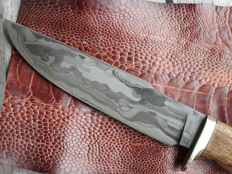

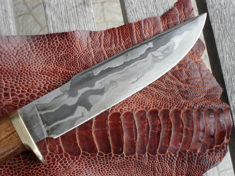

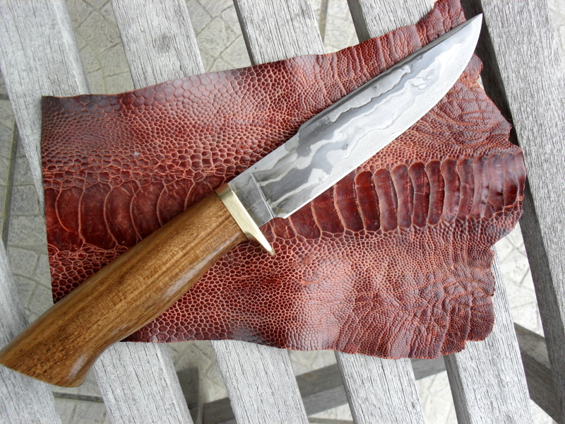

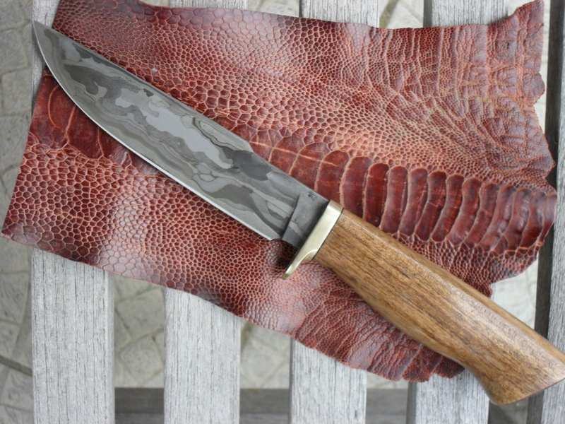

hab wieder mal die Grabbelkiste leer gemacht und einige abgenutzte Kettensägen-Feilen gefunden. Für die, die das nicht kennen, das sind kleine Rundfeilen, so 4-5 mm Durchmesser. Mir fiel nichts Sinnvolles dafür ein, also hab ich die Feilen mit einer Handvoll alter Nägel "gestreckt" und zusammengeschweisst. Die entstandene Vierkant-Stange hab ich ein bisschen tordiert und, vertrauend auf die Kohlenstoff-Migration, eine Klinge draus geschmiedet.

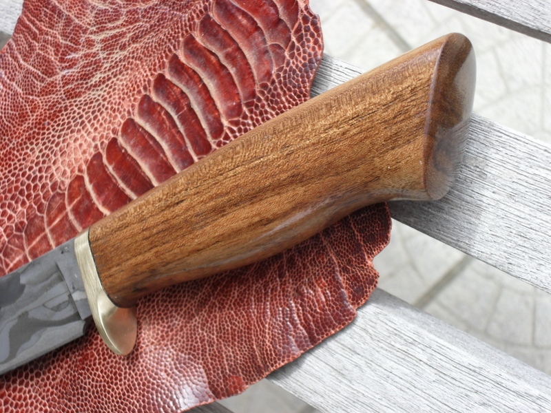

Das ist dabei rausgekommen: Klingenlänge140 mm, -breite 30 mm, -dicke 5 mm. Stichschutz ist Messing, der Griff ist irgendein Tropenholz, das mir als Ziricote verkauft wurde, aber nicht so aussieht. Leider ist vom Tordieren nicht viel über geblieben. Ich hätte gedacht, es würde so eine Art Drahtseilmuster ergeben, ätsch, ätsch!
Aber seht selbst:

Mann, wenn aus jeder Form der Resteverwertung so was g***** herauskäme, dann hätten wir kein Müllproblem auf der Welt .....:D
Ich finde es faszinierend, dass hier immer wieder aus vermeintlichem "Abfall" ganz spezielle Kunstwerke entstehen. Der Damast sieht super aus, auch ohne Torsionsmuster. Auch der Rest des Messers ist gut gelungen, der Griff liegt sicher satt in der Hand. :super:
Hallo Freunde,
ich danke für das Lob! Ja, der Griff liegt gut. Wie sich die Klinge schlägt, kann ich vielleicht heute Abend ausprobieren, es ist Vollmond, die Wildschweine sind aktiv....
Schönen Gruß
Manni
Hallo Mann,
der Damast ist klasse. Die Form des gesamte Messers ebenso.
Toll gemacht.:)
Gruss
Herbert
Zu welch hypschen Sachen sich so Alteisen doch verwandeln läßt. Ist wirklich nett geworden und liegt sicher auch gut in der Hand.
Sehr schöne Klingenform!
Auch der Griff gefällt mir sehr.
Was ich ggfs. anders gemacht hätte: Klingenanschliff, Knebel und Griffabschluss bilden 3 verschiedene Winkel in 2 Richtungen, das wirkt etwas unruhig. Aber bitte nicht falsch verstehen - mir gefällt das Messer, vor allem die Klingenform ist außergewöhnlich schön.
