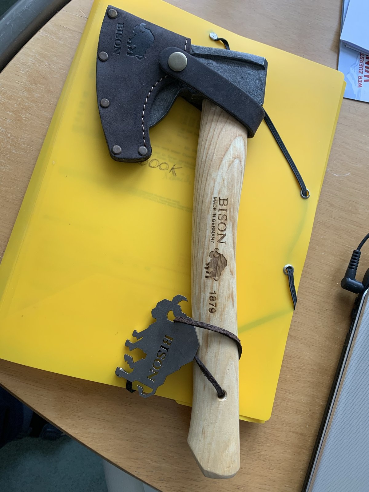

so, mein Prachtstück von Bison ist da.
Sieht gut aus, und mit seinen 500g Kopfgewicht liegt es super in meiner Hand. Die Lederscheide ist auch gut gemacht, nicht so lieblos wie das sonst oft zu sehen ist, und das Beil ist RICHTIG SCHARF geschliffen. Schneidet locker Papier in Kurven. Güteklasse A für den Stahl. Mal sehen, was damit alles geht. unten zu sehen. einmal nackig, einmal angezogen.
