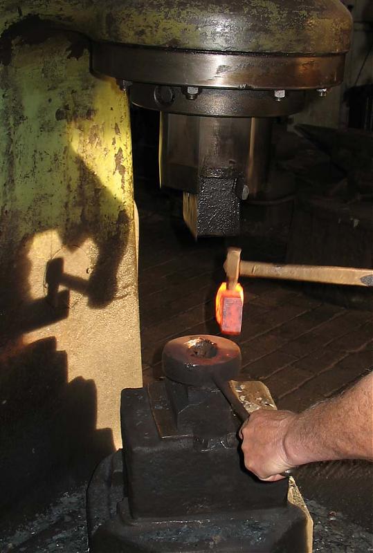

Hallo ins Forum,
ich war vor 2 Wochen zum Axtschmiedelehrgang bei einem Altmeister, dessen Familie eine Werkzeugschmiede seit 1890 betreibt.
Er hat mich nach einem Jahr Überzeugungsarbeit nun endlich mal über die Schulter schauen lassen.
Ich hab auch schon einige Äxte gemacht, der Mann hat es mit 75 Jahren drauf eine 1,8 kg Axt vom Vierkantblock bis zur fertigen Axt in 3 Wärmen zu schmieden
Ich war nach dieser Lehrstunde völlig sprachlos und habe noch nie einen so schnellen Hammerschmied ( und ich habe vielen Profis in der Industrieschmiede zugeschaut ), wie diesen alten Mann gesehen.
Bei ihm gab es fast keinen Leerlaufschlag, und bei Grobschmiedearbeit und beim Dornen nur schwerste Schläge.
Er setzt die Dorne mit einem Setzschlag auf Endmaß und arbeitet ständig mit 2 Lufthämmern parallel.
Einer davon ist ein Beche Bj. 1925, den sein Vater selbst bei Beche geholt hat und der all die Jahre in 2 Schichten ohne Reparatur durchgelaufen ist.
Ausgefeilte Technik mit perfekten Hilfswerkzeugen.
Hier mal die Frage an die Profis: Wie lange braucht Ihr so pro Axt/Beil ?
Immer noch sprachlose Grüße ins Forum.

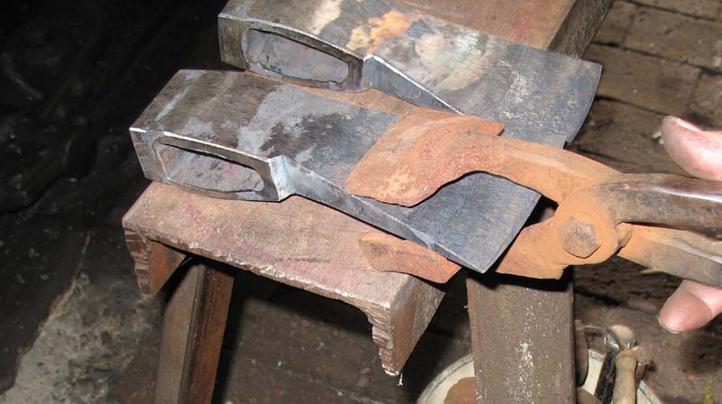

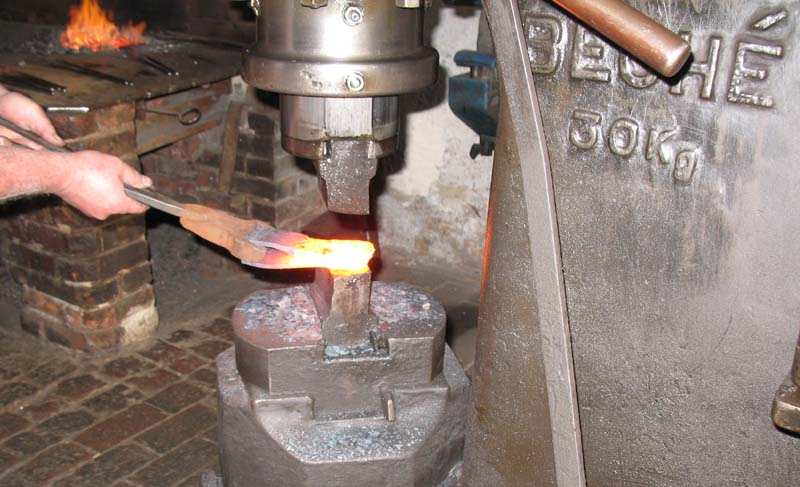

So, hier nun mal ein paar Bilder vom Meister bei der Arbeit.
Bei Bild 1 wird gereckt mit Maximallast des 30 kg Beche, Bild 2 ist die Lochung mit einem 75 kg Bernsdorfer Hammer. Bild 3 ist die fertige Axt nach der Härtung. Natürlich sind die fertigen nicht die an diesem Tag geschmiedeten Äxte.
Trotz Freiform hat er bei 18 cm Länge lediglich eine Maßtoleranz von 3 mm.:super:

Find ich auch sehr beeindruckend! Auf den Bildern kann ich nicht erkennen, ob er Gesenke oder Formen (kenne die Fachbegriffe leider nicht) benutzt, um die Axtköpfe zu formen. Wenn nicht, umso beeindruckender! :staun:

Er schmiedet Freiform, d.h. ohne Gesenke. Nur Dorne und Legeisen.
