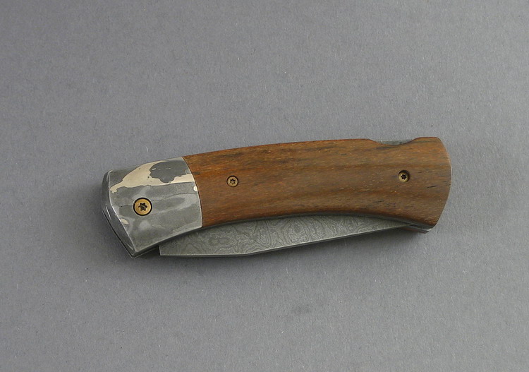

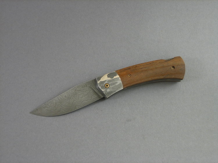

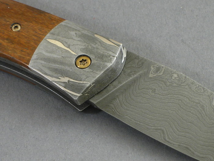

Ein Backlock in Halbintegral Bauweise mit Platinen aus Kettensägennickel Damast un Schwalbenschwanz Passung zu den Griffschalen.
Verschraubte Montage, sprich zerlegbar.
Griffmaterial Mammutknochen in Schokolade...:p
Klingenlänge: 85mm
Klingenstärke: 3mm

Ahhhh! Backlock!!!! Prima!
Schöner Klingendamast auch! Sieht irgendwie urig aus, der Stahl, ein wenig wie alte Raffinierstähle.
... sehr schön, Backlock (lecker) + Halbintegral mit Schwalbenschwanzpassung ...
:super:
... da gibt es nichts zu ändern ... und Schokolade mag ich auch ...
:irre:
Hallo Uli,
feines Teil gefällt mir sehr gut!
Die Schokobraunen Griffschalen harmonieren sehr schön mit dem Kettensägendamast und der Klinge!
