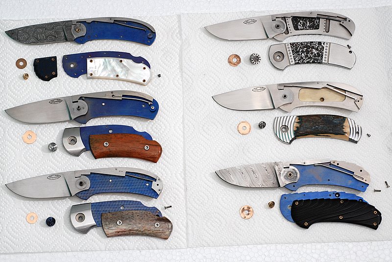

Hallo liebe Forengemeinde,ich plane für das Jahr 2011 den bau eines Folders(mein erster nach einigen Kochmessern).Meine Frage ist nun Backlock oder Linerlock (Was für Vorteile bzw.Nachteile gibt es):confused:

Fang mit nem Linerlock an - ist einfacher. Beim Linerlock musst Du zwei Flächen anpassen - die Klingenrampe und die Fläche der Feder. Der Klingenanschlag ist davon unabhängig konstruiert.
Beim Backlock muss man den Hammer so anpassen, dass er sauber in der Tasche sitzt und die Klinge verriegelt. Gleichzeitig dient die Vorderkante als Anschlag. Und wenn man will, das Verschlussstück auch noch für den Anschlag im geschlossenen Messer.
Wenn man das mit CAD sauber konstruieren und dann die Bauteile auch passgerecht fertigen kann, ist das jetzt für einen Werkzeugmacher keine Meisterarbeit. Wenn man das aber mehr oder weniger frei Schnauze fertigt, und halt mal hier und da ein wenig anpasst, kann das ein ziemliches Gerödel werden ;) Vor allem, weil ja die Messerkontur auch passen muss, sprich das Verschlussstück soll ja offen/geschlossen nicht überstehen, sondern immer mit Klinge/Griff bündig abschließen. Noch ein Faktor mehr, den man beachten muss.
Evtl hilft Dir das Bild - ist aus dem Backlockbuch.
Pitter
