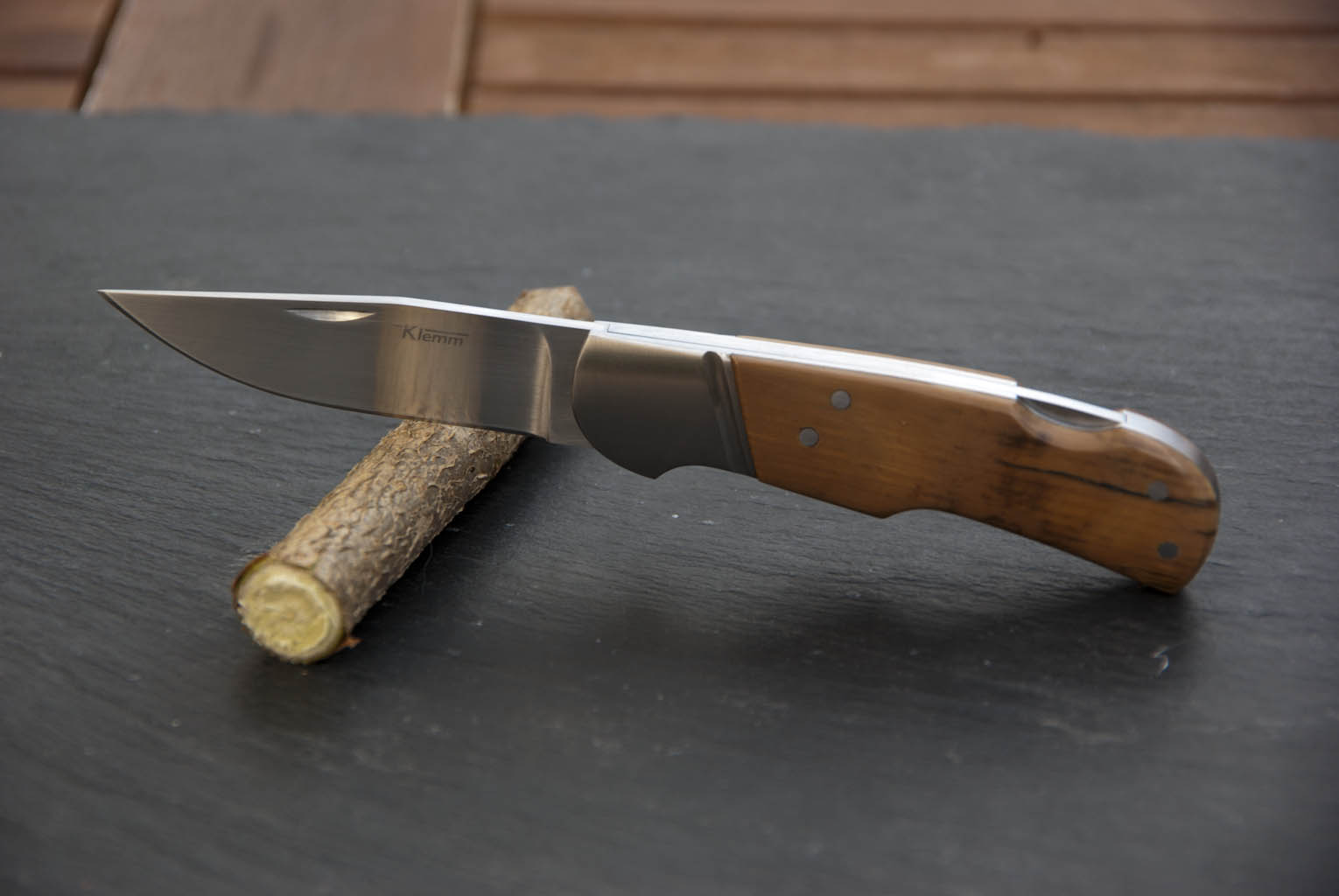

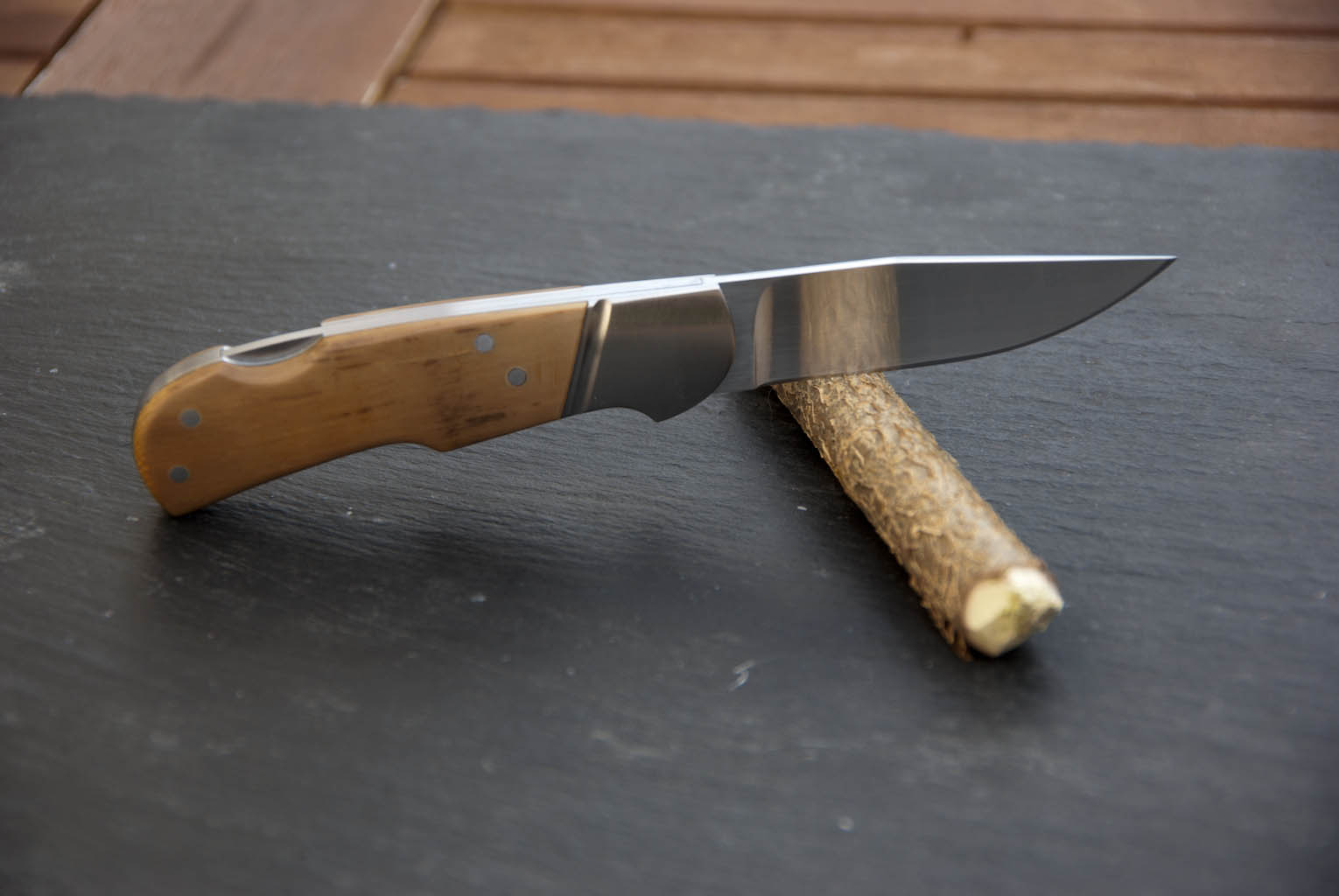

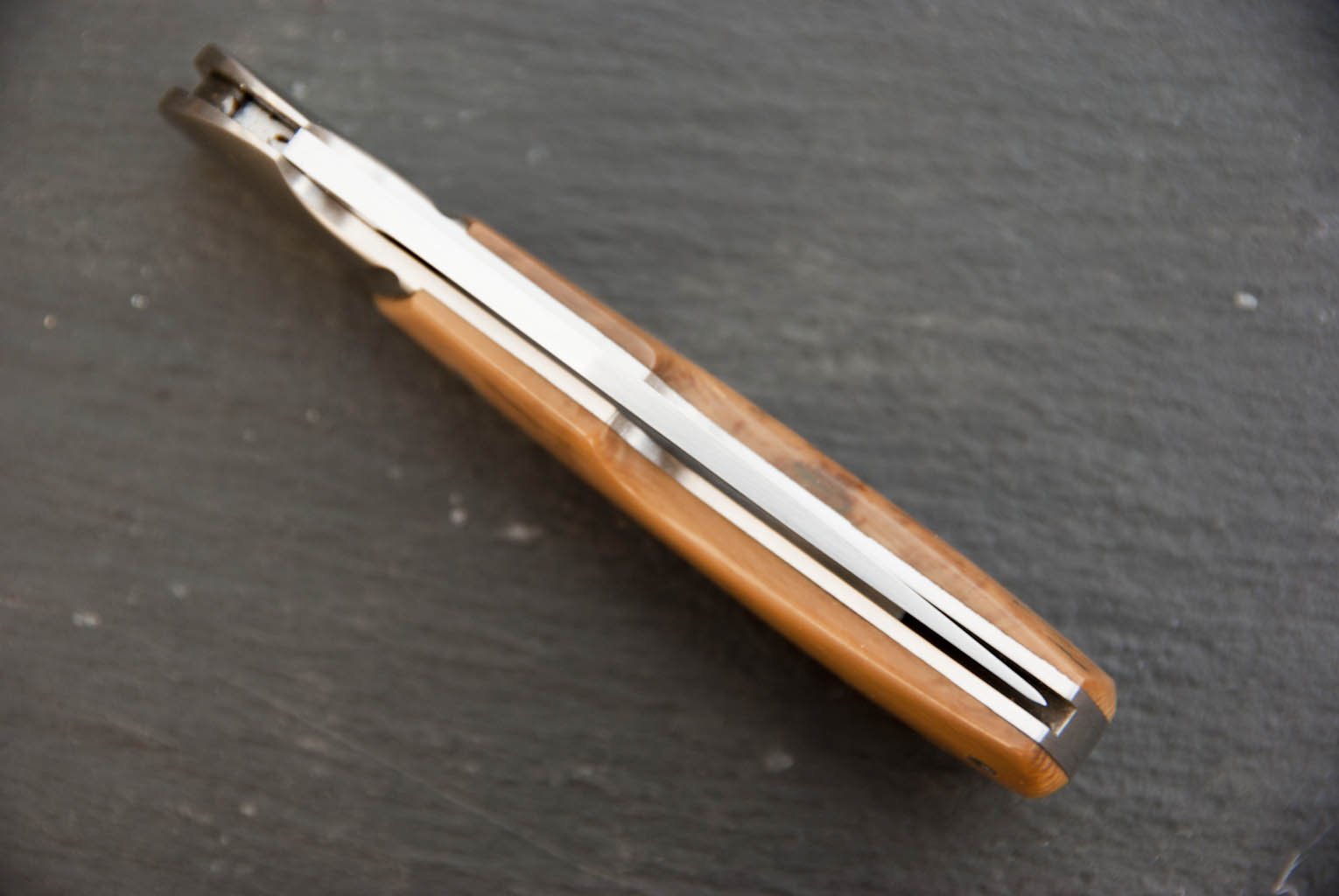

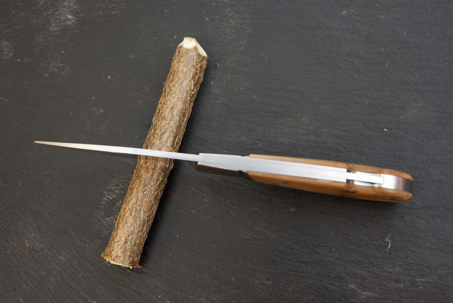

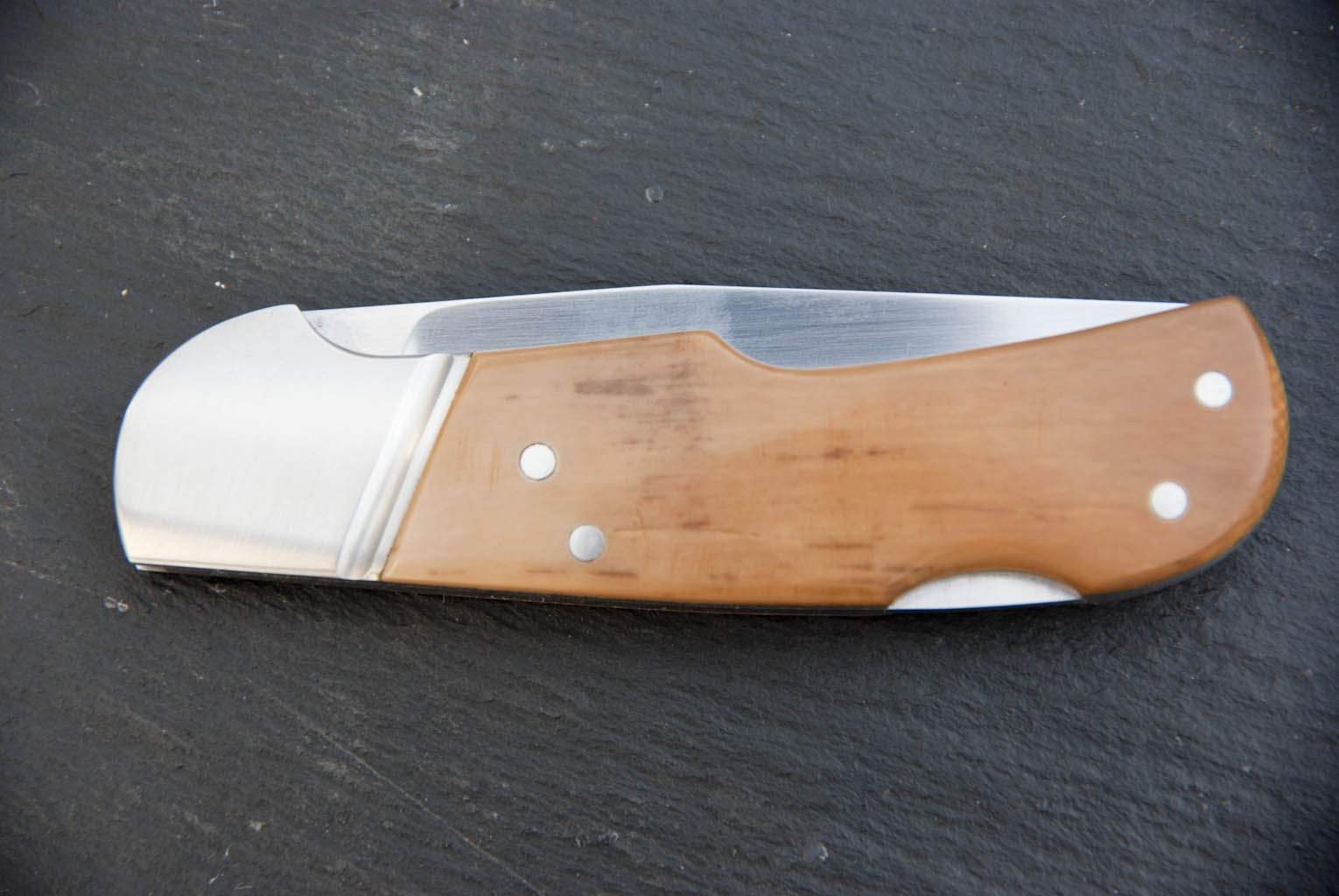

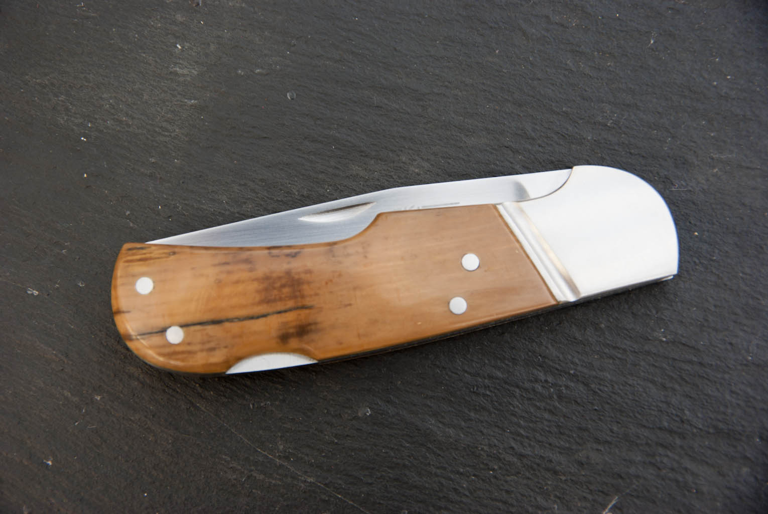

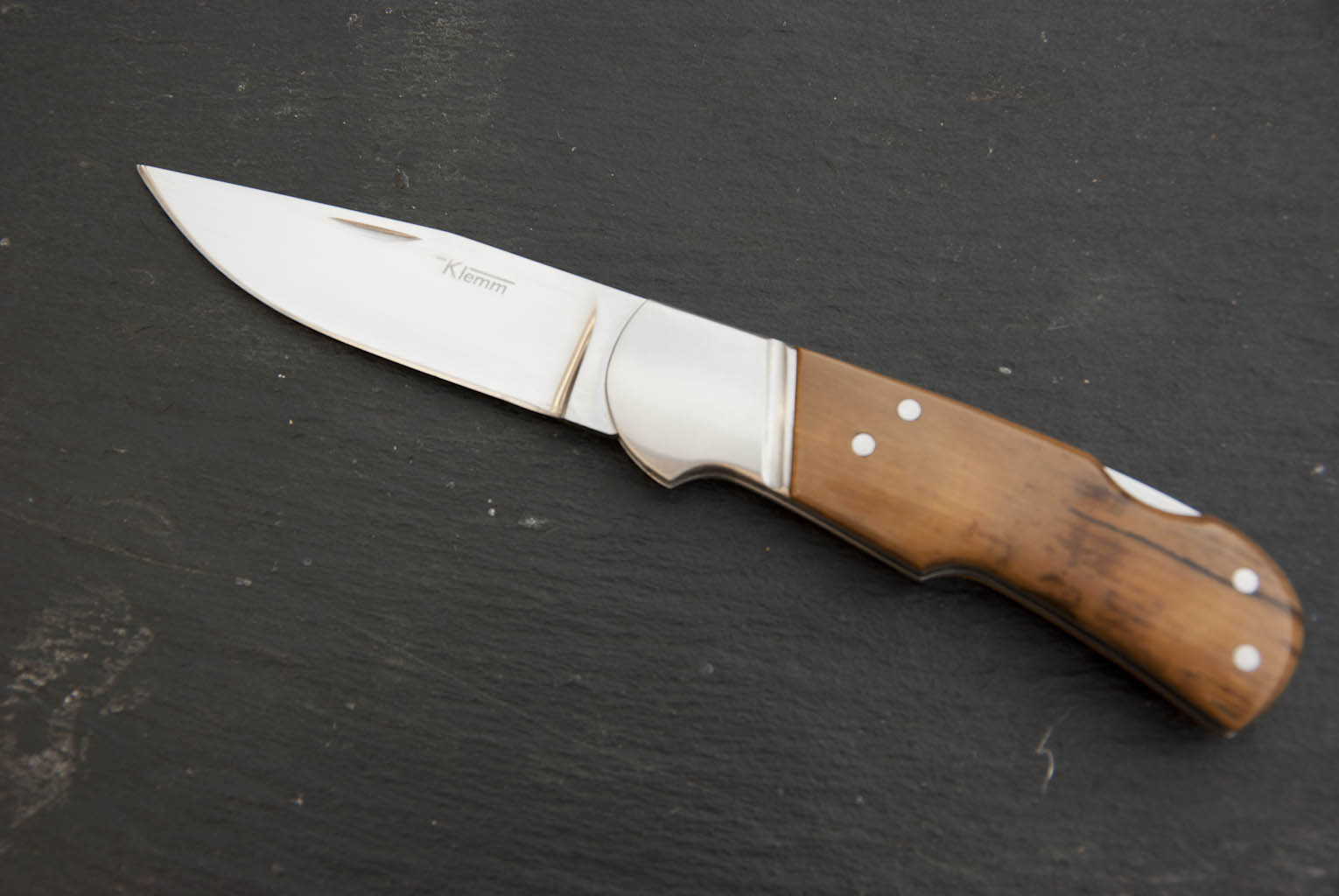

Wozu ein Liner bei einem Zweihandmesser, hab ich mir gedacht und bin nach Sennfeld zu Johann Klemm gefahren. Das gute Stück habe ich mitgebracht und einen sehr netten Vormittag bei ihm und seiner Frau verbracht. Sehr sauber gemacht ohne CNC. Platinen und Backen sind aus einem Stück gefräst. Der Achsniet ist nicht mehr zu erkennen. Die Klinge läuft nicht auf Washern. Stattdessen geht der Achsniet durch einen Bronze-Beryllium-Zylinder, um den dann die Klinge läuft. Eine sehr geschmeidige und dauerhafte Lösung. Dieser Zylinder ist minimal höher als die Klinge dick. Da sieht man nix von... Klinge ist RWL34, die Griffschalen Mammut. Was zum immer-dabei-haben, neudeutsch: EDC...
