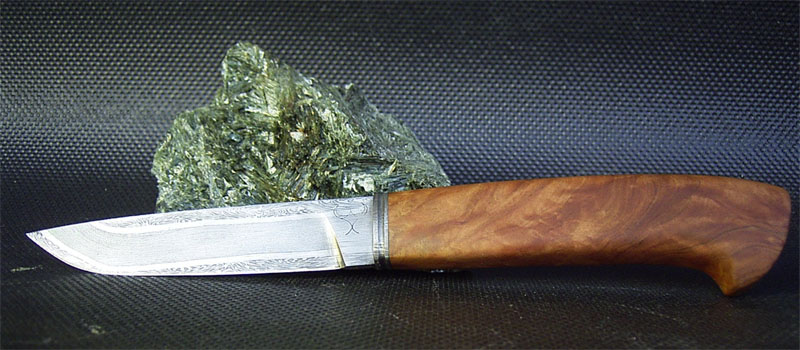

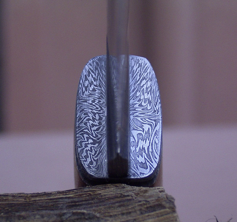

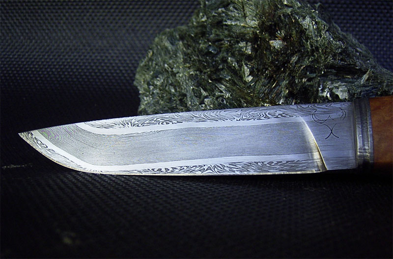

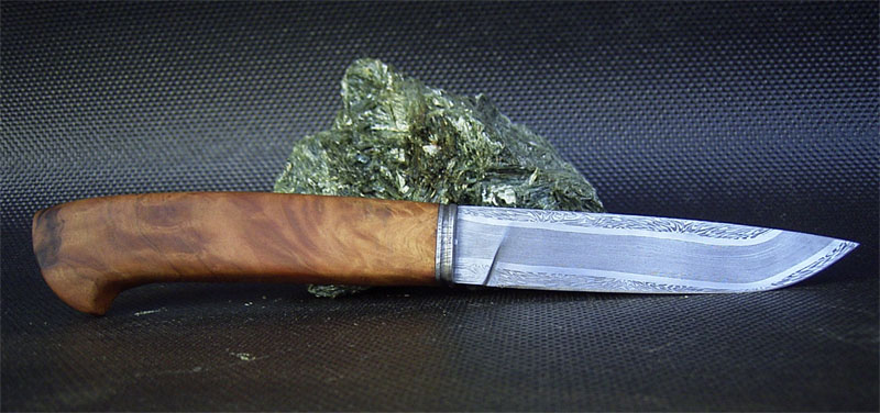

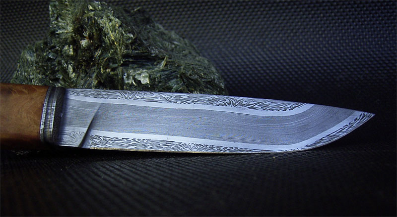

Geschmiedet hab ich die Klinge schon im November letztes Jahr aber diese WE war mal wieder Bastelstunde.:hehe:
Die Klinge besteht aus fünf Bahnen oben und unten tordierter Explosionsdamast dann Monostahl und in der Mitte ein Lagendamast mit 200 Schichten. Der Griff ist Mosaikdamast und Eukalyptus von Eukalypt. Das Holz hat einen samtig weichen farbton und lässt sich super verarbeiten.
Die Daten
Klinge: 108 x 22 x 3mm
Gesamt: 226mm
Viel Spass beim Schaun.
Roland

Hey,
schönes Ding, gefällt mir sehr gut.
Noch besser wärs wenn die Damastmusterung zur Schneide passen würde :). Weist glaub was ich meine.
Von dem Holz hab ich auch noch ein Stück, kommt echt gut :)

Hallo Roland,
schöne Arbeit, die Fünf banige Klinge mit Ihrem aufbau gefällt mir sehr gut, der Griff ist aus Rood Mallee Eukalyptus.
Bin schon auf die Lederscheide gespannt.
Schöne Grüße und frohes Schaffen, David

Jau ich weiss was du meinst. Die unterste Bahn der Schneide ist an der vorderen Seite dünner. Hat leider nicht so geklappt wie ich mir das vorgestellt habe aber trotzdem finde ich die Klinge schick.
