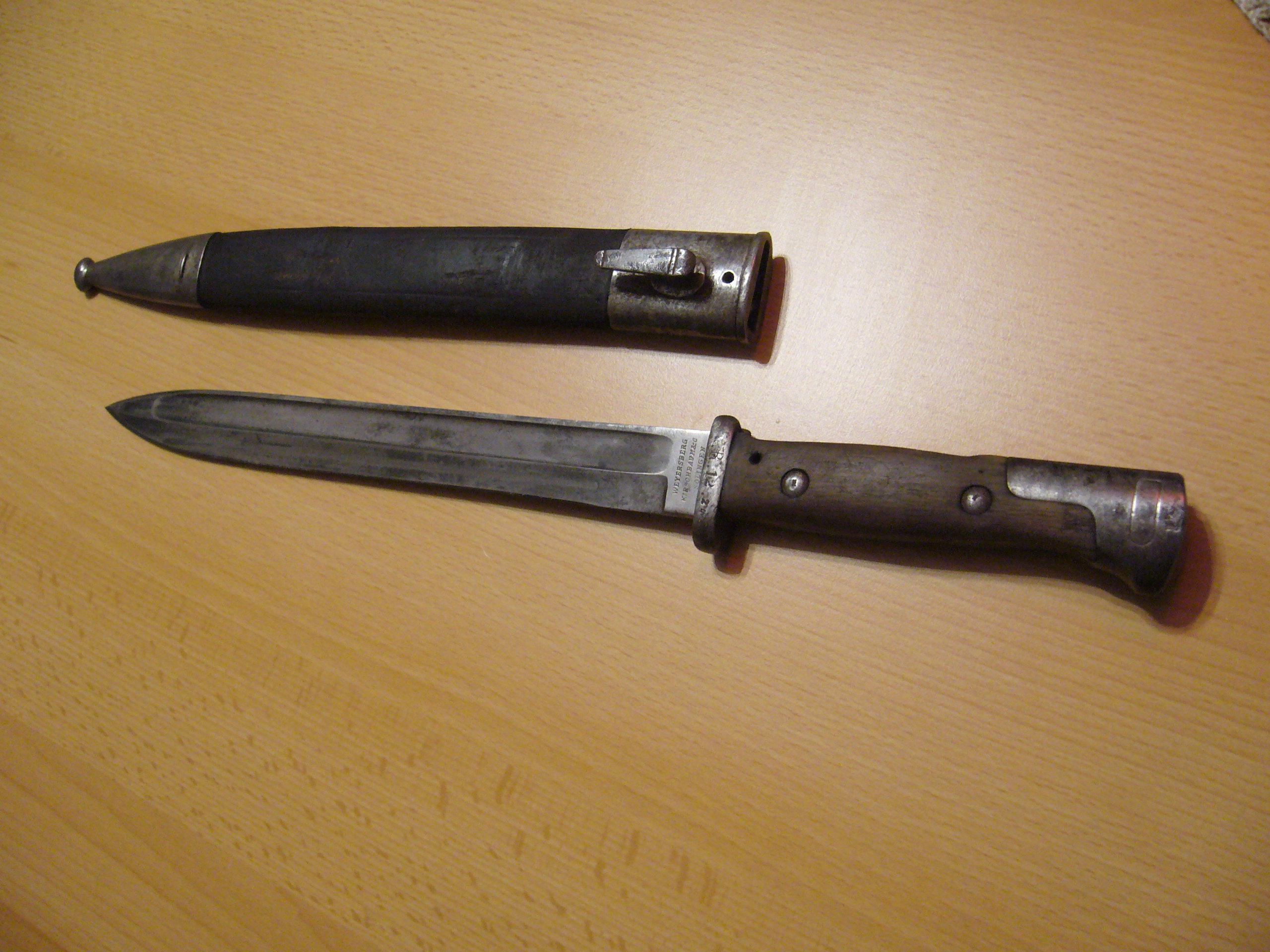

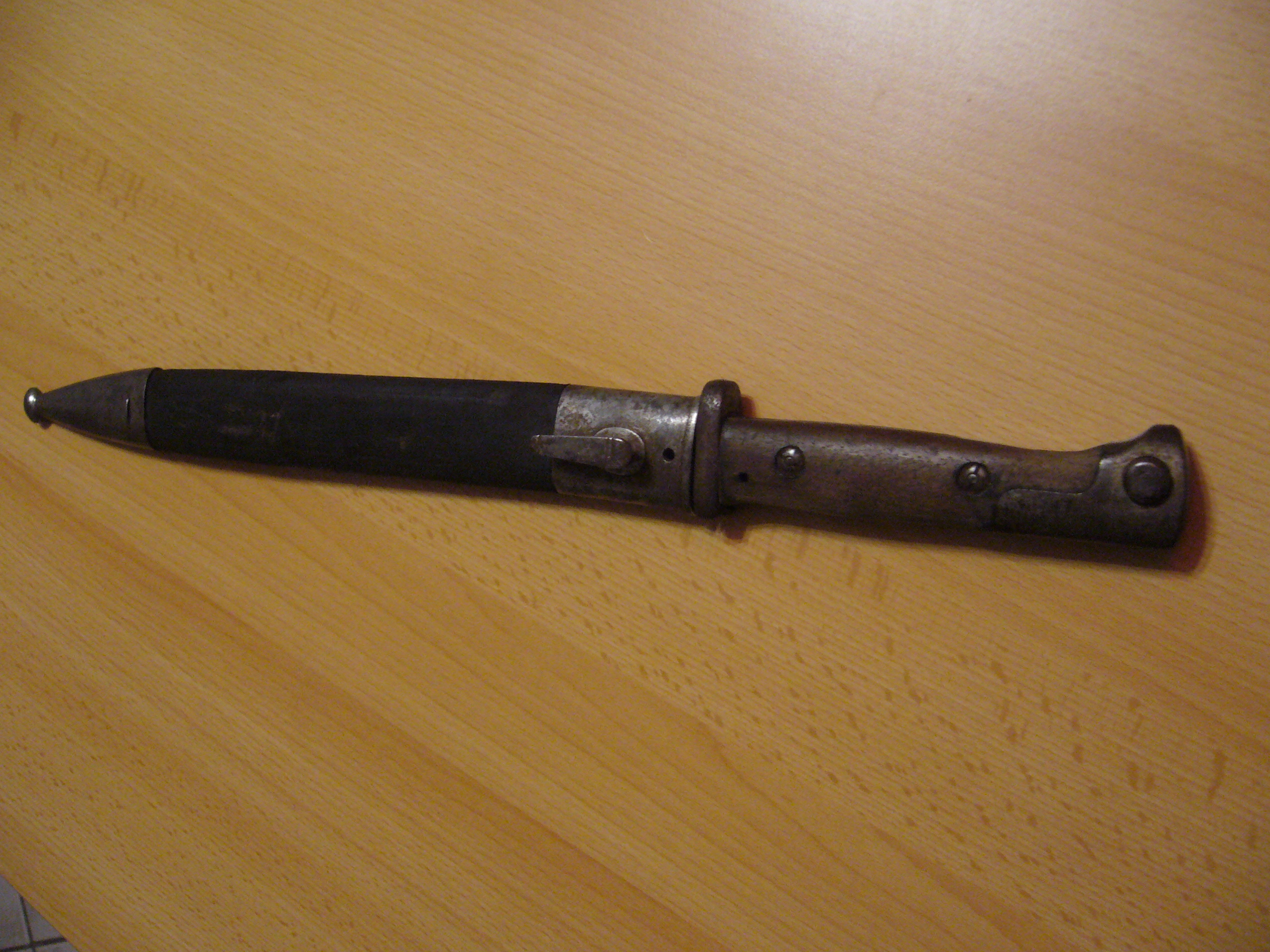

Bajonett,welches Modell habe ich da?
heiddr
256
um welches Modell handelt es sich hier.Ich denke mal k98?
Länge 38,4cm.Scheide 28,7cm.

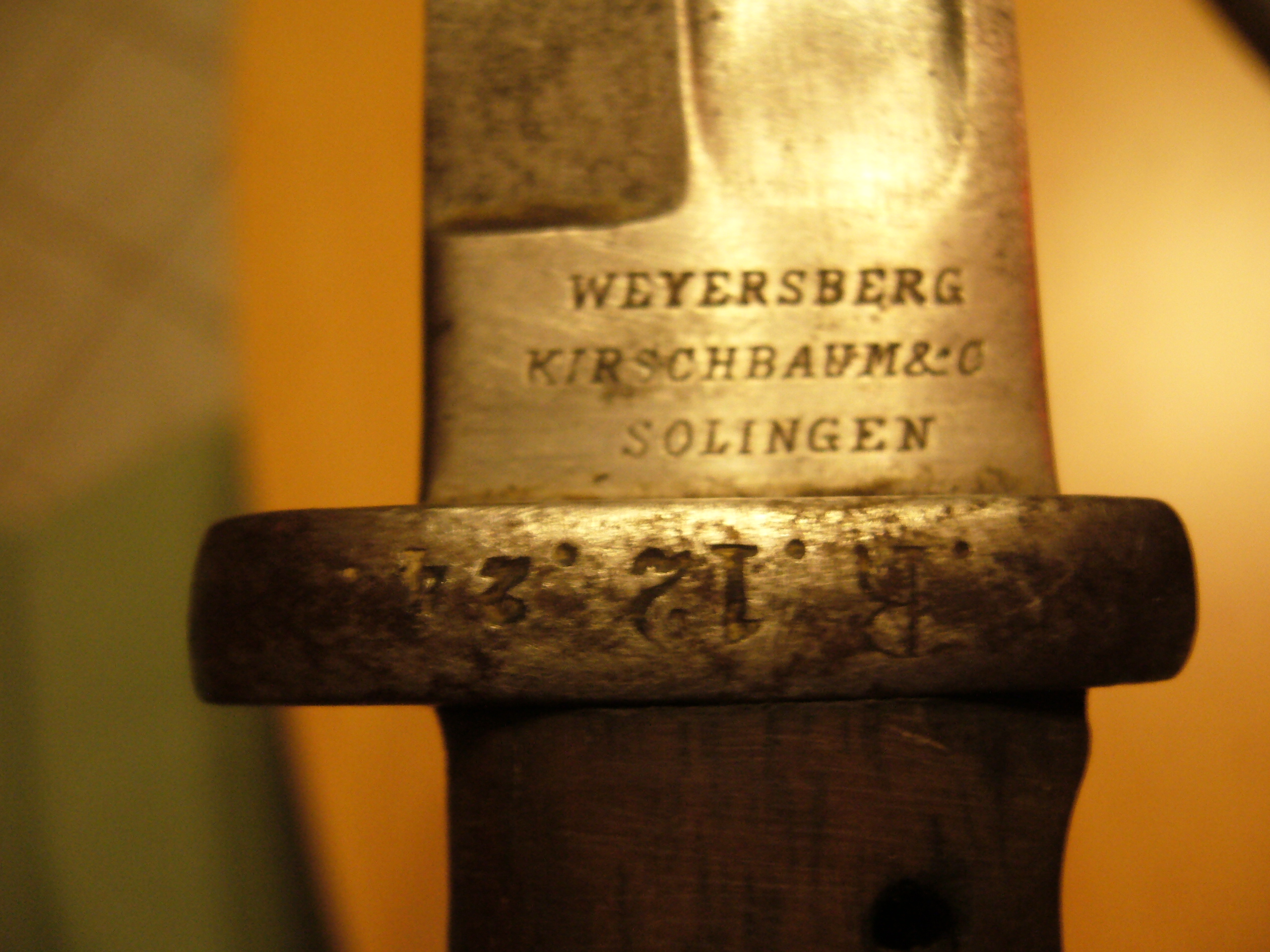

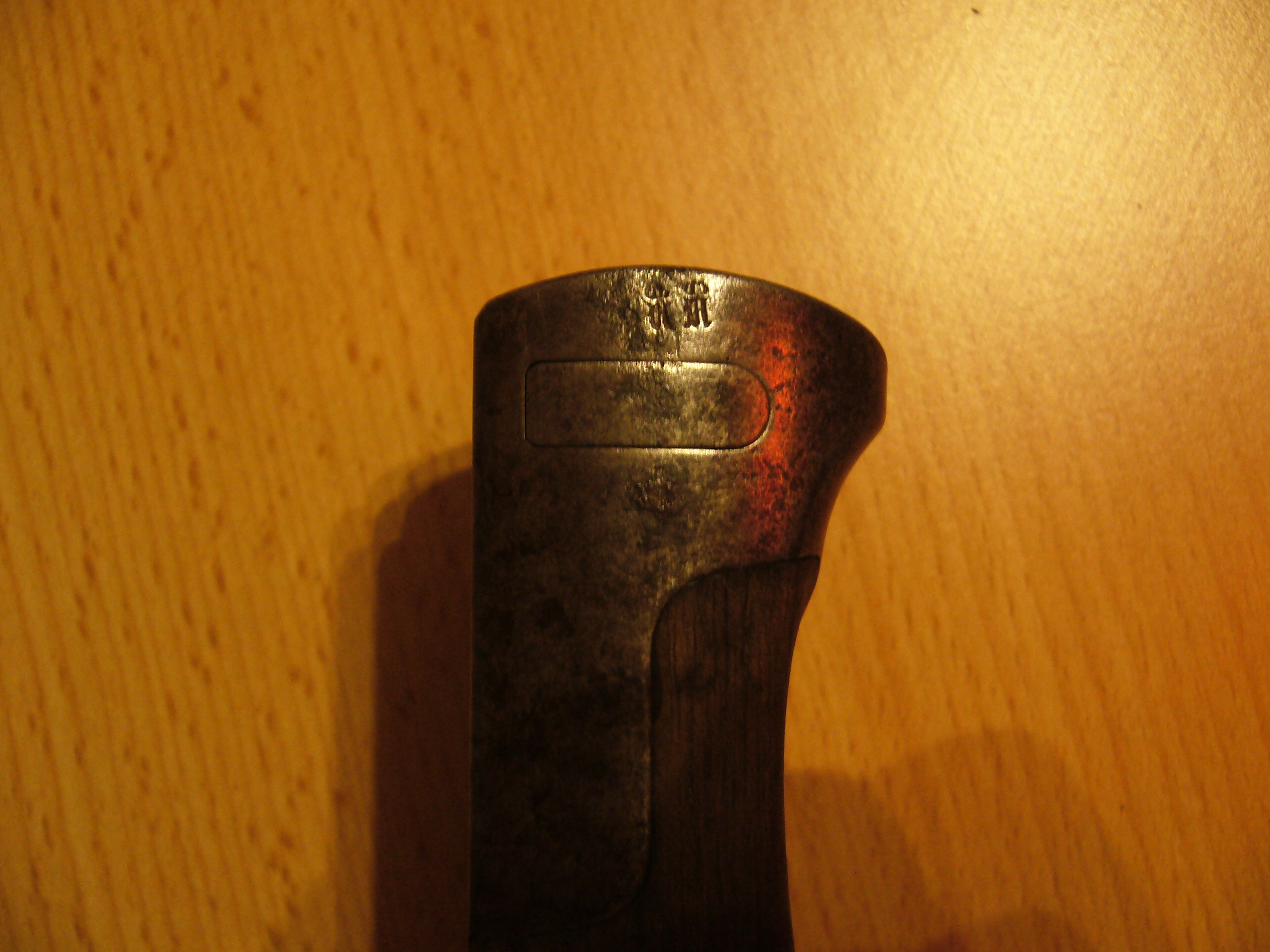

Es sind noch ein paar Buchstaben und Zahlen eingeschlagen.
Die Scheide besteht aus Leder und Metall.
Griff des Bajonett ist Holz.
Grüße Heiko

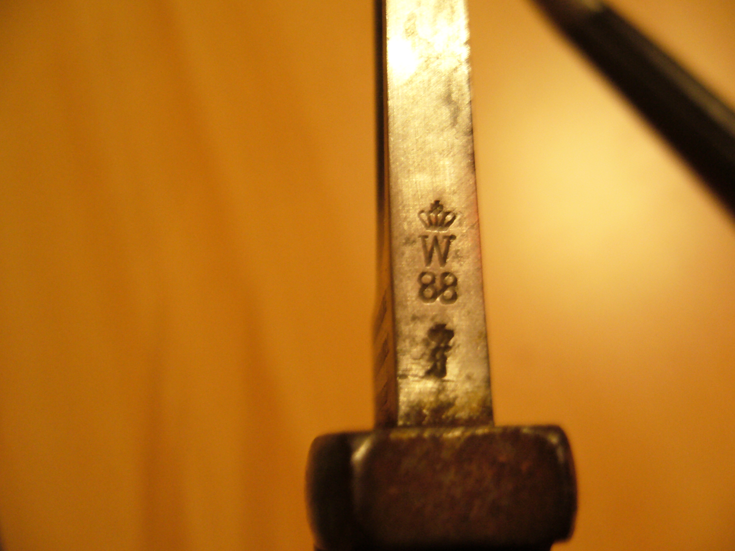

so wie ich das sehe, ist das ein Bajonett zum Gewehr 88 des kaiserlichen Heeres nach 1888. Also der Vorgänger des karabiner 98.

Servus,
ich spekulier' jetzt mal, aber bezugnehmend auf das Buch
'Deutsche Kampfmesser 1914 - 1918'

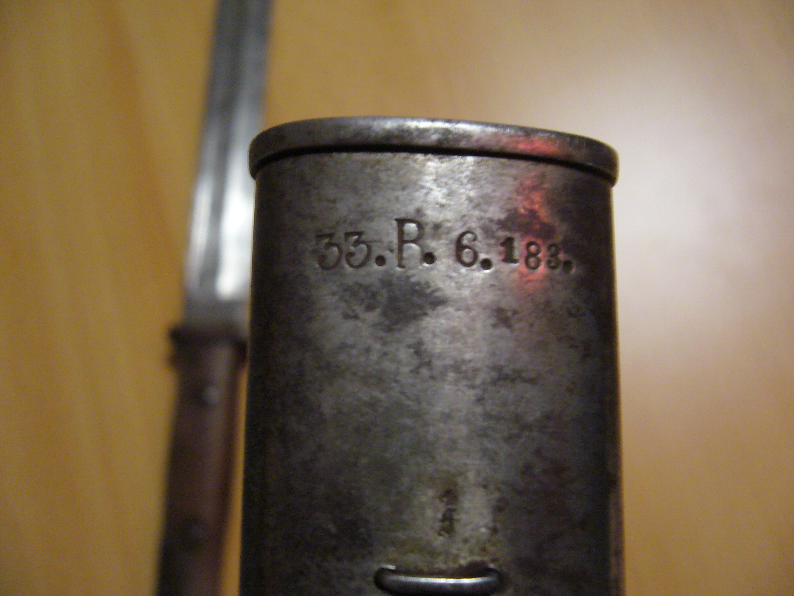

Betrifft die eingeschlagenen Zahlen auf Deiner Scheide:
33.R.6.183 lt. o.g. Buch waren diese Regimentskennzeichnungen
bis ca. 1915 üblich, danach unterblieben sie weitgehend. Es wird
auch darauf hingewiesen, dass sie oft mit Vorsicht zu genießen sind,
Seite 92, Regimentsstempel.
Deiner würde bedeuten, dass dieses Bajonett als Waffe Nr. 183
an einen Soldaten der 6. Kompanie des 33. (Ostpreussischen)
Infanterieregiments ausgegeben wurde.

Gewehre sind und waren in jedem Krieg Mangelware. Somit wurden auch im WW I auch noch Waffen an die rückwärts eingeteilten Soldaten ausgegeben, die nicht mehr dem aktuellen Standard entsprachen. Die in der Heimat diensttuenden Soldaten waren auch noch im ersten Weltkrieg mit veralteten Waffen ausgestattet. So etwa mit dem Gewehr 88.
Dieses genannte Bajonett des Gewehres 88 war also bestimmt noch im Einsatz, als das Gewehr 98 längst Standard war.
Trotzdem handelt es sich um ein Seitengewehr (Bajonett) des Gewehres 88.

Hallo Mike und Rudi,
erst mal danke für eure Antworten.
Es handelt sich also um ein Bajonett des Gewehres 88.
Wurde diese Waffe auch noch im WK2 benutzt?Oder nur zwischen 1914-18?

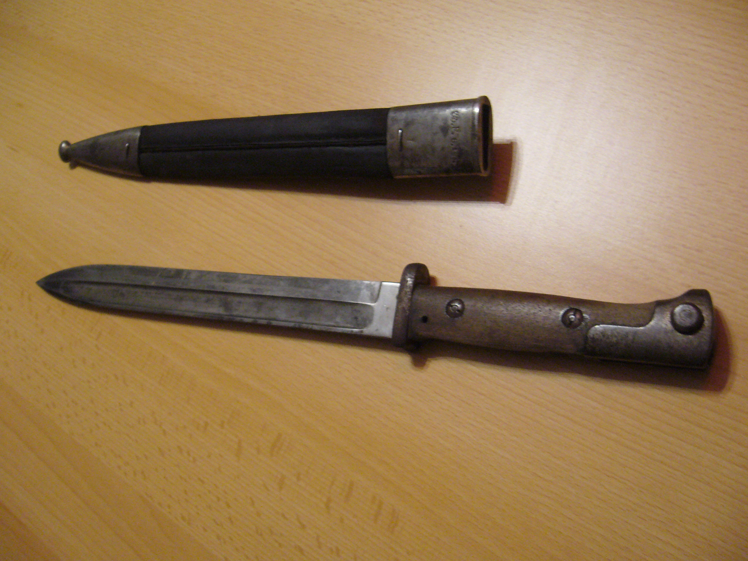

Ich frage deshalb weil zum Seitengewehr auch noch ein Messer der Luftwaffe gehört. Möchte ich aber nicht mit Foto hier posten.Ist das 1.Modell des Fallmessers.
Grüße Heiko

Sorry Rudi, war nicht so gemeint.
Und:
das Gewehr 88 wurde ganz sicher nicht mehr im WW II genutzt. Alleine schon wegen der anderen Munition. Außerdem wegen Veralterung und wegen Sicherheitsbedenken.
Das Gewehr 88 war wegen diverser Sicherheitsmängel in Verruf geraten. Da gab es sogar Todesfälle bei den Schützen wegen Verschlussversagens.
Und Dein Fallschirmjägermesser halte unter gutem Verschluss. Das ist heutzutage ein verbotener Gegenstand. Da ist sogar der Besitz strafbar.
dermike

Ich habe nochmal in dem Militärmesser - Buch geblättert.
Man hat später im I. WK keine Regimentskennzeichen
mehr aufgebracht, um dem Gegner nicht zu verraten,
welche Einheit ihm gegenübersteht.
