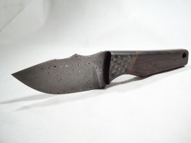

Sodele,
heute mal was neues von mir, ich dachte ich mach mal wieder einen auf Holz machen.... (kommt ja nicht sooooo oft vor.....
) und ist auch nicht wirklich mein Fall hier....
Länge 180mm
Klinge 80mm
Stärke 3mm
Stahl Balbach Damast
Griff Carbon - Fiber rot - Grenadill + Carbonstifte
Das Dingens hängte nun schon ca. ein halbes Jahr in der Werkstatt herum, war schon total rötlich..... und hatte mir absolut nicht mehr gefallen. Habe ihn dann doch mal fertig gemacht......
Ätzung kurz in Schwefelsäure, danach Kaffeeeeee......
(.....und der hats wirklich herausgerissen
...kommt auf den Bildern leider nicht so gut rüber....)
