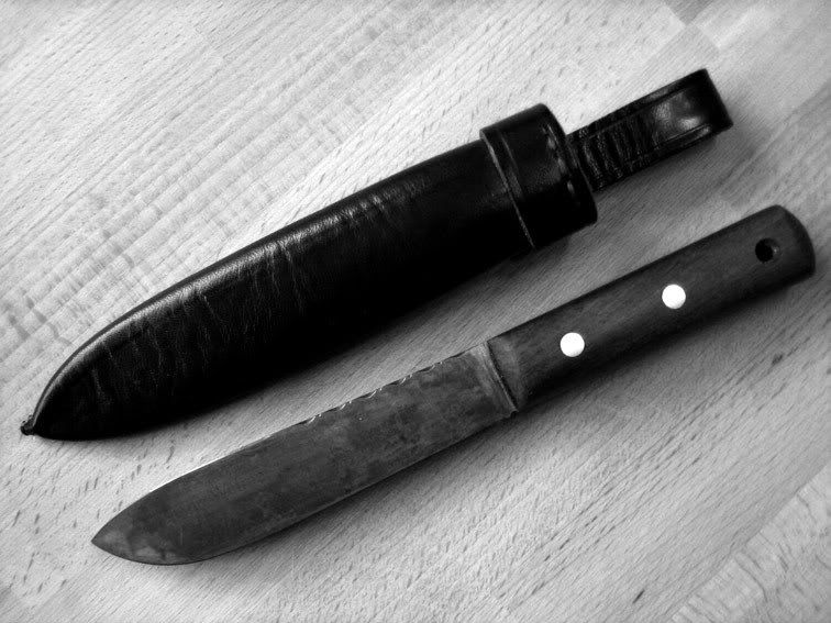

Komisch, ich bin von meinem Löwen-Matrosenmesser auch so überzeugt, dass ich mir eine kleine Serie Takelmesser in SB1 und 1.2519 herstellen wollte.
Mir schwebt im Kopf auch noch eine etwas kürzere Version (so etwa 10-11 statt 13cm) vor.
Verkleidet sollen diese dann jeweils mit Holz werden und ein Rostfreies Micarta-Modell wäre auch noch schön. Denn wenn ich schon auf rostträgen Stahl zurückgreifen muss.....
Wie schön dass es den SB1 in 2mm stärke gibt.
Also mein Loewenmesser kam mit rasierschärfe und dünner Klinge!
Trotz de 3mm Klingendicke, hätte ich keine Hemmungen, das Messer mit Hammerschlägen durch ein Tau zu treiben.

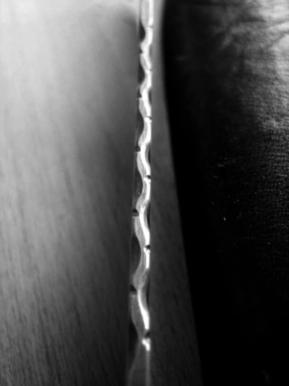

Hier ein paar Fotos (btw. mit an diesem Wochenende angefertigtem filework)
Nun ja, das würde mein Messer sicherlich auch aushalten.
