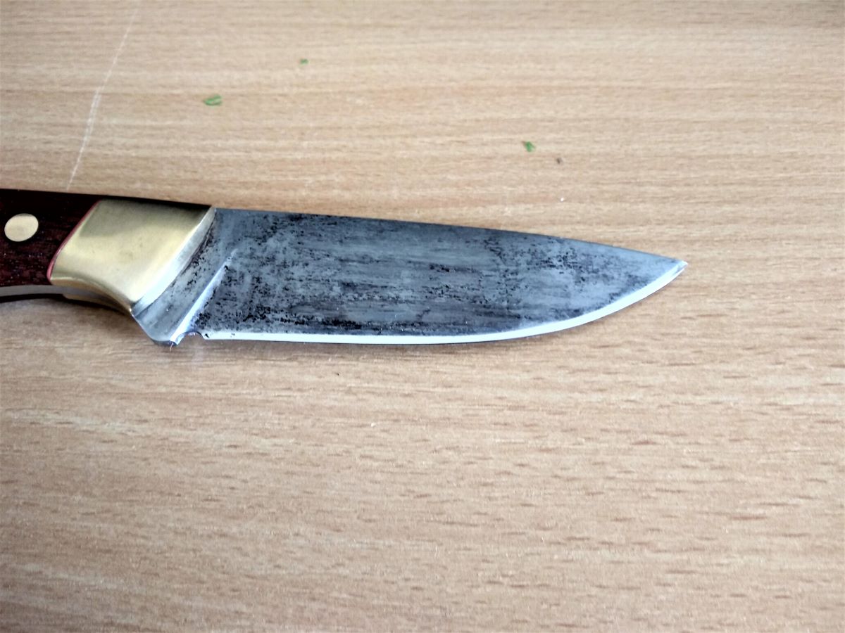

ich bin immer noch am experimentieren wie man auf Carbon-Stahl eine vernünftige Patina erzeugen kann.
Die üblichen Methoden mit Kaffee, Senf, Säuren etc. sind mMn nicht ideal. Die Idee war etwas Neues auszuprobieren.
Dazu habe ich eine Bananenschale von außen angeritzt und habe damit mehrfach über eine Klinge aus 1.2235 gewischt.
Ich war total überrascht wie schnell eine Reaktion erfolgte, innerhalb einer Minute ist folgendes passiert:
Das Ergebnis ist leider auch nicht das was ich mir vorgestellt habe, da sich keine gleichmäßige Patina entwickelt. Wie schon in einem anderen Beitrag festgestellt werde ich wohl doch brünieren müssen, um ein brauchbares Ergebnis zu erzielen.
Oder hat noch jemand einen anderen Vorschlag, der bis jetzt noch nicht gemacht wurde, wie man dieses Thema angehen kann?

Fe3Cl ... Eisenchlorid, gibts als Granulat oder flüssig und unzählige Beiträge im Forum -
Patina entsteht normalerweise durch Gebrauch und ist von Haus aus nicht gleichmäßig!?

Du hast natürlich Recht "Patina" ist hier der falsche Begriff.
Ich hätte besser "schwärzen der Klinge" schreiben sollen. Ja, es gibt viele Beiträge zu diesem Thema, u. a. auch zu Eisenchlorid. Die Beiträge sind mir auch alle bekannt deswegen meine Frage:
"Oder hat noch jemand einen anderen Vorschlag, der bis jetzt noch nicht gemacht wurde, wie man dieses Thema angehen kann"?

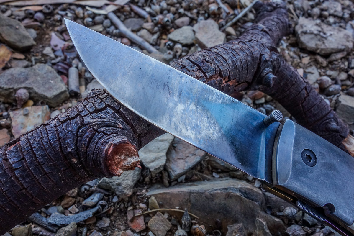

Daniel Boll brüniert seine Klingen mit Gun Blue von Birchwood and Casey. Und zwar nur die Klingenwurzel und den Teil in Ricasso-Nähe, der mit Schnittgut im allgemeinen nicht in Berührung kommt. Das bewirkt, daß die Klinge - wenn sich eine natürliche Patina entwickelt – nicht in Ricasso-Nähe unschön metallisch blank bleibt.
Bei Gebrauch - wenn die Klinge in Kontakt mit Säure Obst, Gemüse oder frischen Hölzern kommt - entwickelt sich nach und nach eine schön natürliche Patina, die zunehmend mit der Brünierung eine Einheit eingeht. Das halte ich für einen respektablen Umgang mit Brünierung.

Gute Idee und tolles Messer! Danke für`s zeigen. Eine Variante die zweckmäßig und elegant erscheint.
