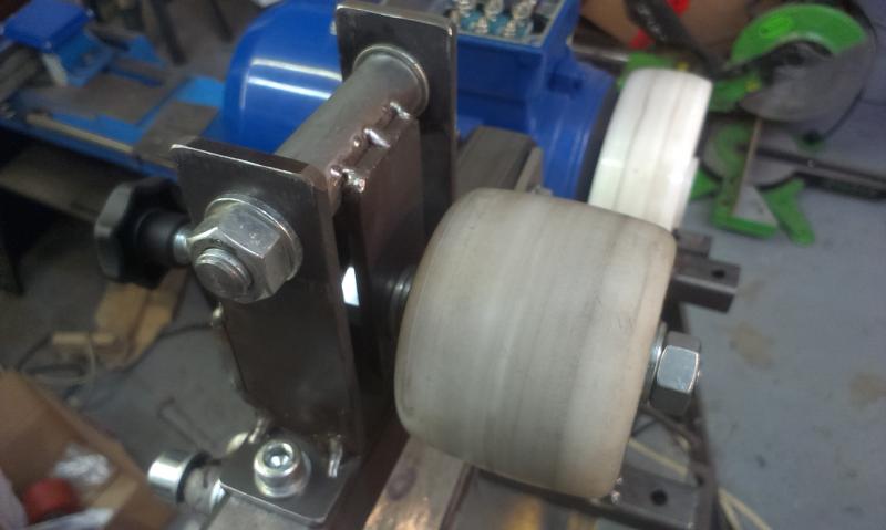

Ein,zwei Bilder von der oberen Spannrolle mit der Verstellung für das Band würden mich interessieren.
Würde mich freuen da was von dir zu sehen,hilft sicher auch anderen die am tüfteln sind.

die Idee mit der Gasdruckfeder ist nicht von mir sondern hier aus dem Forum. Funktioniert einwandfrei.
Hier sind noch ein paar Bilder:
Man kann die Mechanik für die Bandlaufeinstellung, mittels zweier Langlöcher, verstellen. Ich richte erst den Motor nach dem Kontaktrad aus. Zuerst mit einer Wasserwaage (gerade Latte tut es auch) und dann mit einem Schleifband. Erst wenn das 100% läuft, beziehe ich die Bandverstellung mit ein. Durch die Langlöcher geht das ziemlich gut.

vielen Dank für die Bilder,da bin ich wirklich ein Stück weiter,gut gelöst.
