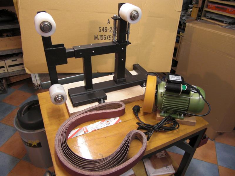

Hallo Messerfreunde,
ich möchte Euch hier aus Mangel an Zeit fürs Messerbau-Hobby meinen
fast vollendeten Bandschleifer anbieten.

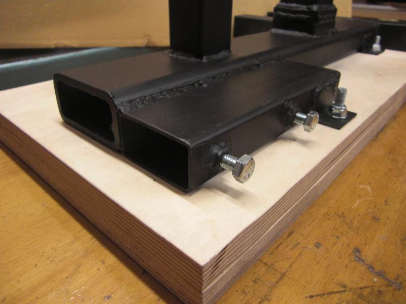

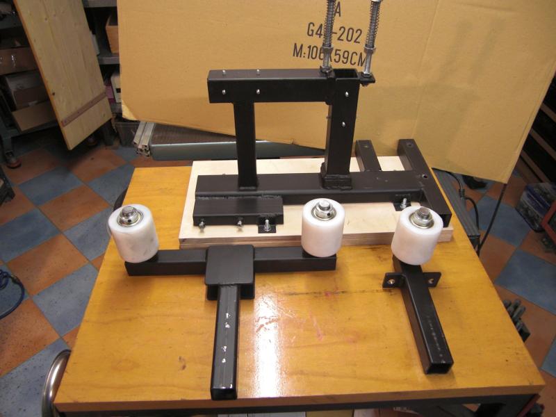

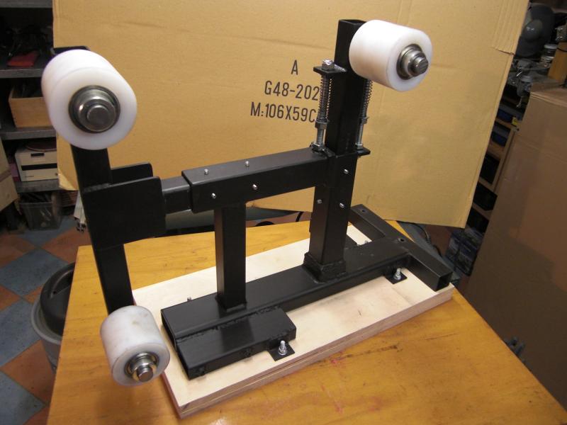

Der Bandschleifer besteht aus starken Vierkant-Stahlprofilen, die solide

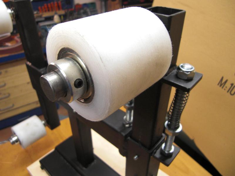

miteinander verschweißt sind. Die 3 Polyamid-Rollen (80mm Breite) laufen auf 20mm-Wellen, welche mit dem Profil verschweißt sind. Die Rollen sind in gewissen Maße verschiebbar und werden mit Stellringen fixiert.

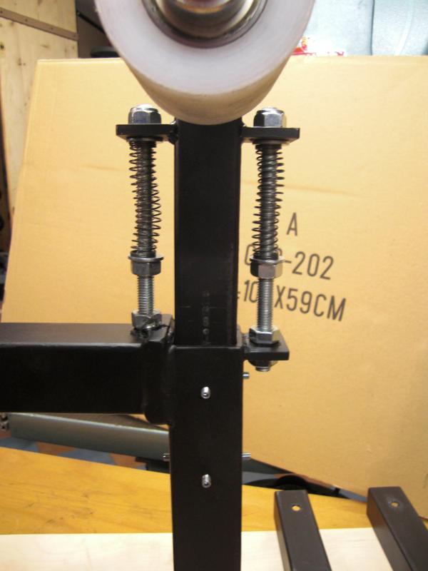

Die Vierkantprofile mit den Rollen sind jeweils ein- und ausziebar und können mit Madenschrauben auf 4 Seiten justiert und fixiert werden.
Die Spannrolle ist federgelagert - damit kann je nach Vorspannung der Federn die gewünschte Bandspannung erfolgen.
Das Gestell ist grundiert und schwarz lakiert und auf einer Multiplex-Platte 285x590mm verschraubt.

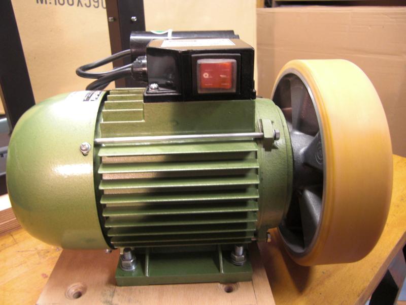

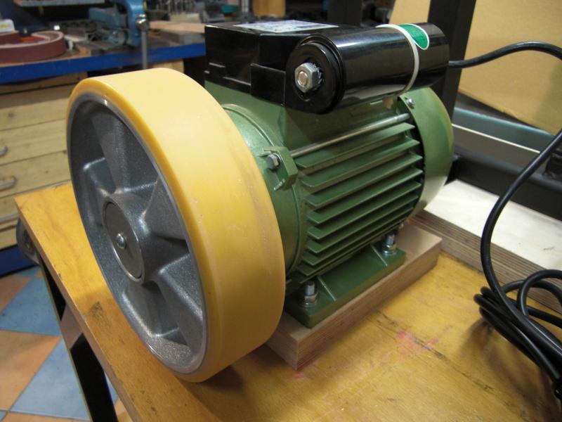

Motor: 2850 U/min, 1,5KW, 230V
Der Motor kann an Lichtstrom angeschlossen werden und hat eine lange Zuleitung. Der EIN/AUS-Schalter befindet sich direkt am Motor, sodaß keine weiteren Elektroinstallationen nötig sind. Einstecken und Einschalten!
Auf der Motorwelle ist bereits ein 200mm großes Antriebsrad angebracht.
Lauffläche aus PU. Das Antriebsrad ist professionell auf eine Taper-Scheibe aufgepresst und per Taper-Buchse mit Nutenstein befestigt.
Das Ganze ist zudem nochmal mit einer Wellenschraube gesichert.
Durch den Durchmesser von 200mm des Antriebsrades ergibt sich eine optimale Schleifband-Geschwindigkeit von 29-30m/sec..
Schleifbänder:
Der Bandschleifer hat eine Bandlänge von 2000x50mm.
Zum Bandschleifer gehören 10 St. Schleifbänder von VSM (KK711X) mit
der Körnung 40 (natürlich neu und unbenutzt).
Am Bandschleifer muß also nur noch der Motor angebracht werden, eine Bandunterlage zwischen den beiden senkrecht stehenden Rollen und
ein Auflagefläche (Schleiftisch) - dazu ist bereits ein Hohlprofil angebracht, in dem wiederum ein kleineres Vierkant oder Flacheisen eingeschoben und mit 2 M8-Schrauben fixiert werden kann.
Ich habe zig Stunden in vielen Wochen an dem Bandschleifer gebaut (unter teilweiser Zuhilfenahme von Fachkräften) und viel Herzblut hineingesteckt - habe jetzt aber gemerkt, daß einfach die Zeit fehlt.
Zeit diese Maschine fertigzustellen und vor allem sie später einzusetzen.
Wäre schade, wenn Sie nur so im Keller unnütz stehen würde.
