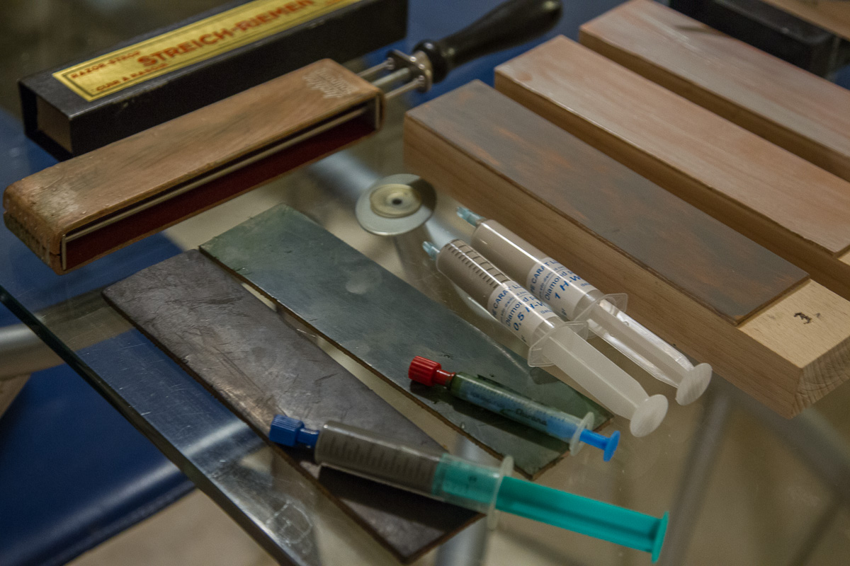

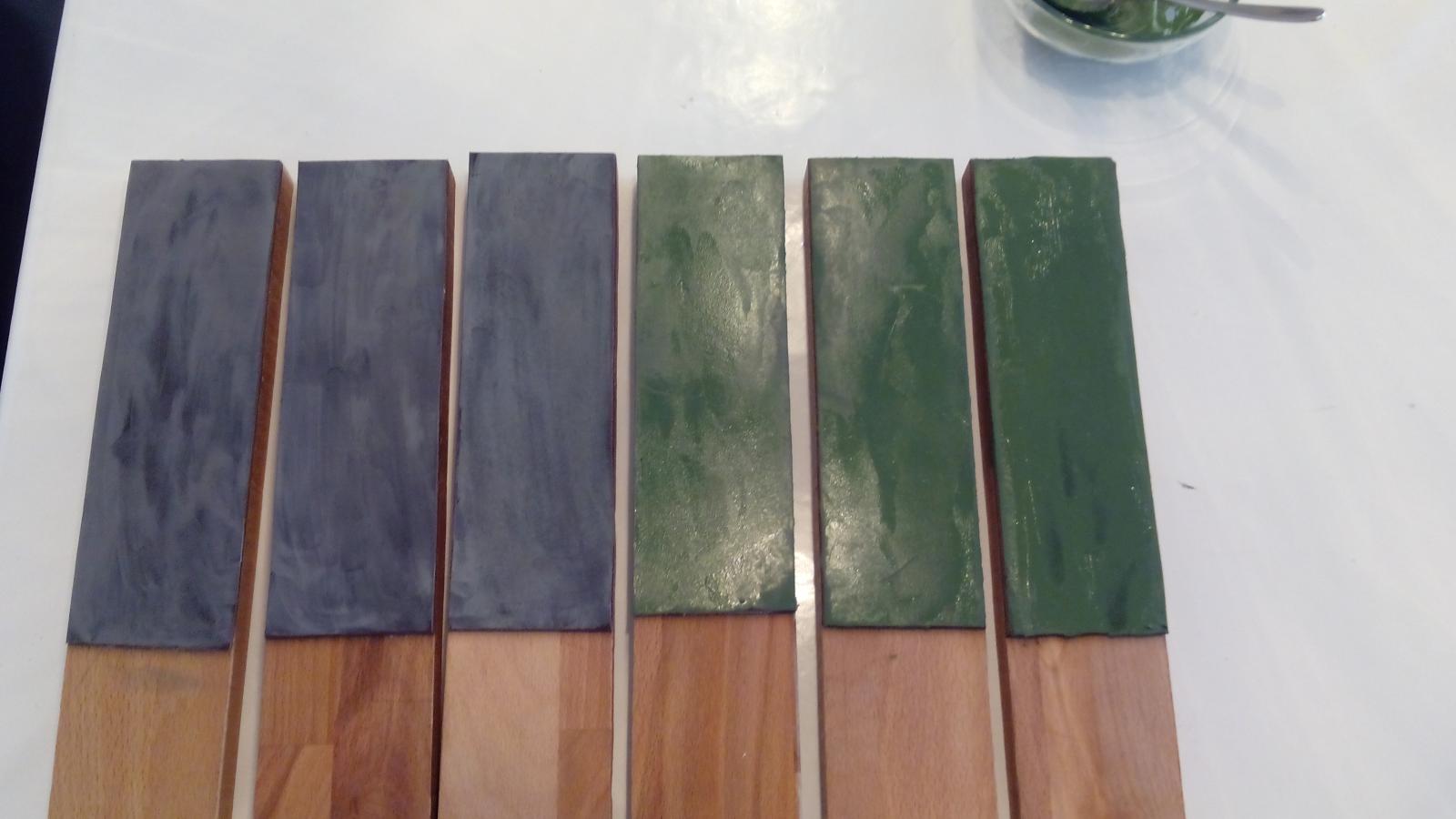

Bisher hab ich ja nur auf so losen Lederstreifen abgeledert die ich an die Tischkante gelegt habe, ist besonders für Klingen mit Recurve praktisch,
weil man das Leder mit ner Zeitung drunter dann schön biegen kann.
Für Klingen mit balliger schneide finde ich den alten Herold Spannriemen sehr gut geeignet.

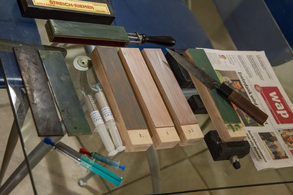

Aber da ich jetzt ja so einen schönen Schleifsteinhalter habe, hab ich mir eine besonders gerade Buchenholzleiste 30mm dick besorgt
und etwas härteres schön glattes lange abgelagertes Blankleder aufgeklebt, geölt und mit Pasten bestrichen.
Hat den Vorteil in der selben Höhe wie beim schleifen abledern zu können und ich muss das Leder nicht mehr festhalten.
Hab mir auch gleich noch die günstige SDP Diamantpaste in 0,5 und 1 mµ besorgt, ist aber heute erst angekommen und muss noch trocknen,
dann werde ich mal testen ob das gefühlt besser ist als Chromoxid und ob sich das auch messtechnisch nachweisen lässt.
Für hochgesättigte Diamantpaste wie im Werkzeugbau verwendet kann man ja auch bis über 100€/10ml ausgeben...
Ganz rechts ist mein 0,1mµ Lappingfilm der mir kostenlos wöchentlich geliefert wird :hehe:

Toll umgesetzt, vor allem mit dem Schleifsteinhalter. Ich hatte eher Steinleisten mit Gummi im Kopf, aber ich glaub mit der Holz und Steinhaltercombo fährt man wohl günstiger.
Ich habe die Diamantpasten von DMT in 6,3,1µ und bilde mir ein, dass die Schneide damit mehr zu Spiegeln beginnt, als BRKT grau+grün bzw. Chromoxid-Leder, aber ich habe leider kein Mikroskop bzw. Rauhtiefenmeßgerät um das zu verifizieren - bin auf deine Meinung dazu gespannt.
hatte vor kurzem den selben Gedanken. Größeres Leder(20x6,7cm), stabil auf Holz(30x6,7cm). Ein Freund hatte noch üppige Mengen an Leder über, also hab ich je 3x Lederhölzer mit SiC und Chromoxidpasten gemacht (je eins bekommt der Lederspender und ein weiterer Freund).
Gefällt mir auch deutlich mehr als die alte Lösung, das lose Leder wurde auf die Dauer ohnehin zu wabbelig.
Bis auf das Holz war alles da. Das hat mich im Baumarkt 4€ gekostet. Zugeschnitten und ab dafür.
Nachbauen kann ich nur empfehlen.

gute Idee... so ziemlich genau so etwas benutze ich auch schon seit langem :D
Finde es ebenfalls einen eleganten Weg die gewohnten Schärfbewegungen auch beim Ledern durchführen zu können.
Ich habe meine Lederstreifen auf zugesägte Kirschholzstücke geklebt, die damals beim Bau meines Messerblocks angefallen waren.
Habe 4 von den Bankledern... SiC-Paste Scherenkauf, 1µm hochkonz. Diamantpaste, 0,5µm Chromoxid...blankes Leder. Werden natürlich nicht alle benutzt, die meisten nur für Taschenmesser.
Funktioniert aber nach wie vor super :super:

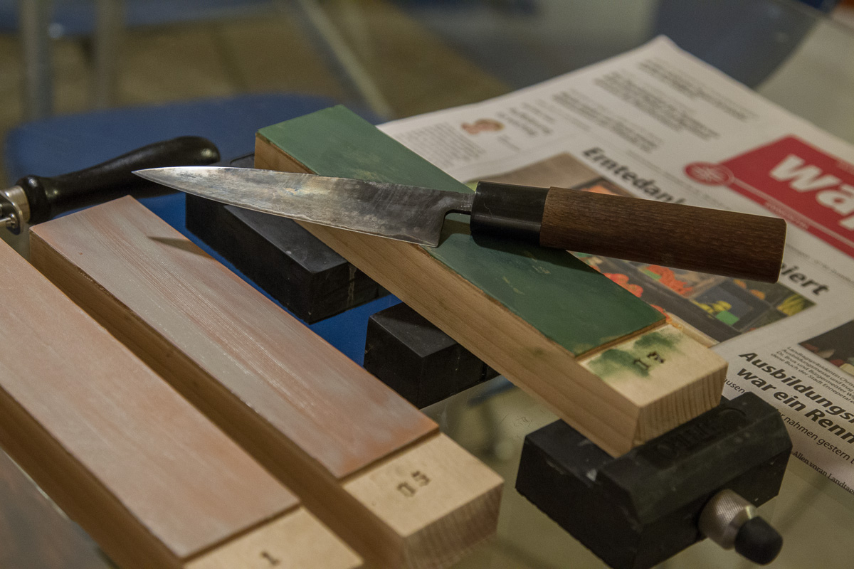

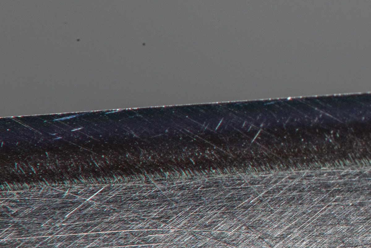

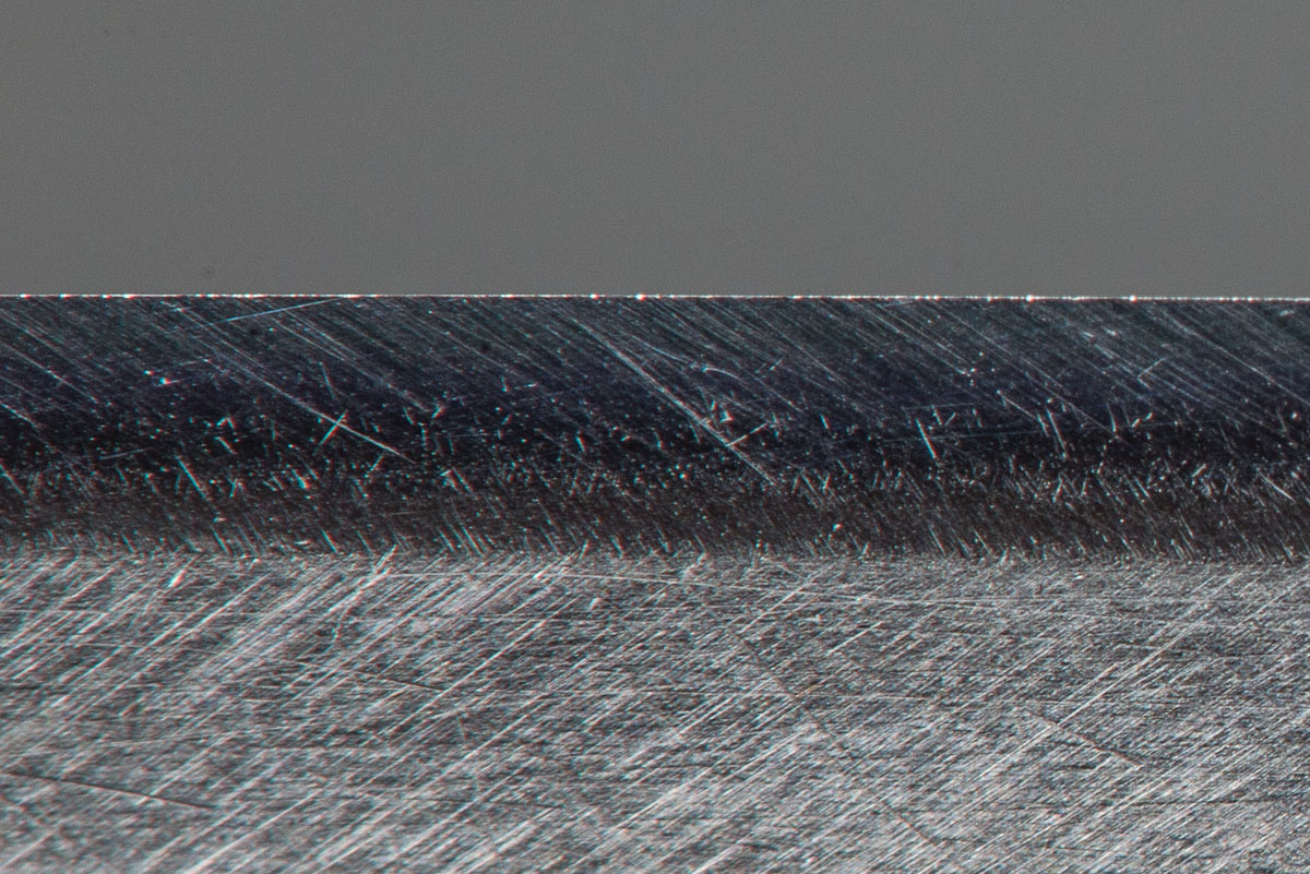

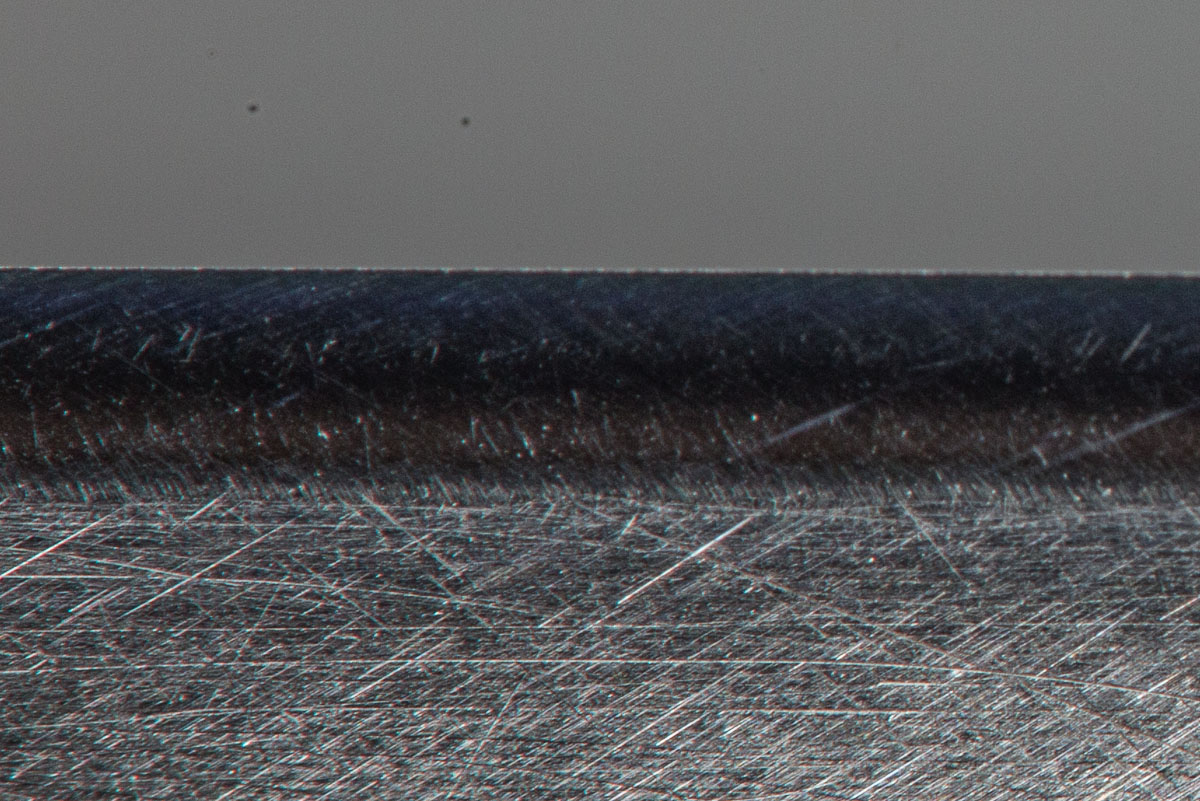

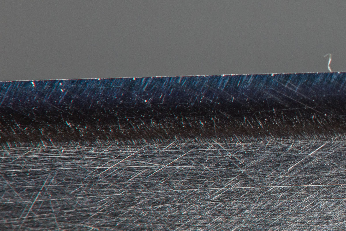

Hatte grad Zeit für die ersten Versuche.
Hergenommen hab ich das Kreuzblumemesser, das ich nur mit dem neuen 4000er gefinisht hatte.
Direkt vom Stein, Tomaten und Zeitung nach unten geht schon sehr gut
Mit SiC Paste, schneidet noch leichter hängende Zeitung geht nicht wirklich
Mit 1mµ Diamantpaste, noch einen Tick besser, hängende Zeitung geht mit Gefummel so eben das Abziehen auf dem Leder fühlt sich aber stumpf an, also gleitet nicht schön über das Leder.
Mit 0,5mµ Diamantpaste, noch mal besser auch gleitet das Messer schon weicher übers Leder, hängende Zeitung geht gut aber hört sich etwas ruckelig an, Tomaten gehen perfekt
Mit Chomoxid kommt das Grinsen, super weiches Gefühl beim abledern und auch beim schneiden, geht einfach herrlich weich und hängende Zeitung immer egal wie angesetzt.
Optisch sind die Unterschiede viel geringer als beim Schneiden, für mich ist Chormoxid der Gewinner bei so Schärfespielereien, für normale Küchenarbeit reicht
auch direkt vom Stein locker aus.
Jetzt müsste ich das noch nach nem feineren Stein ausprobieren...
Uwe

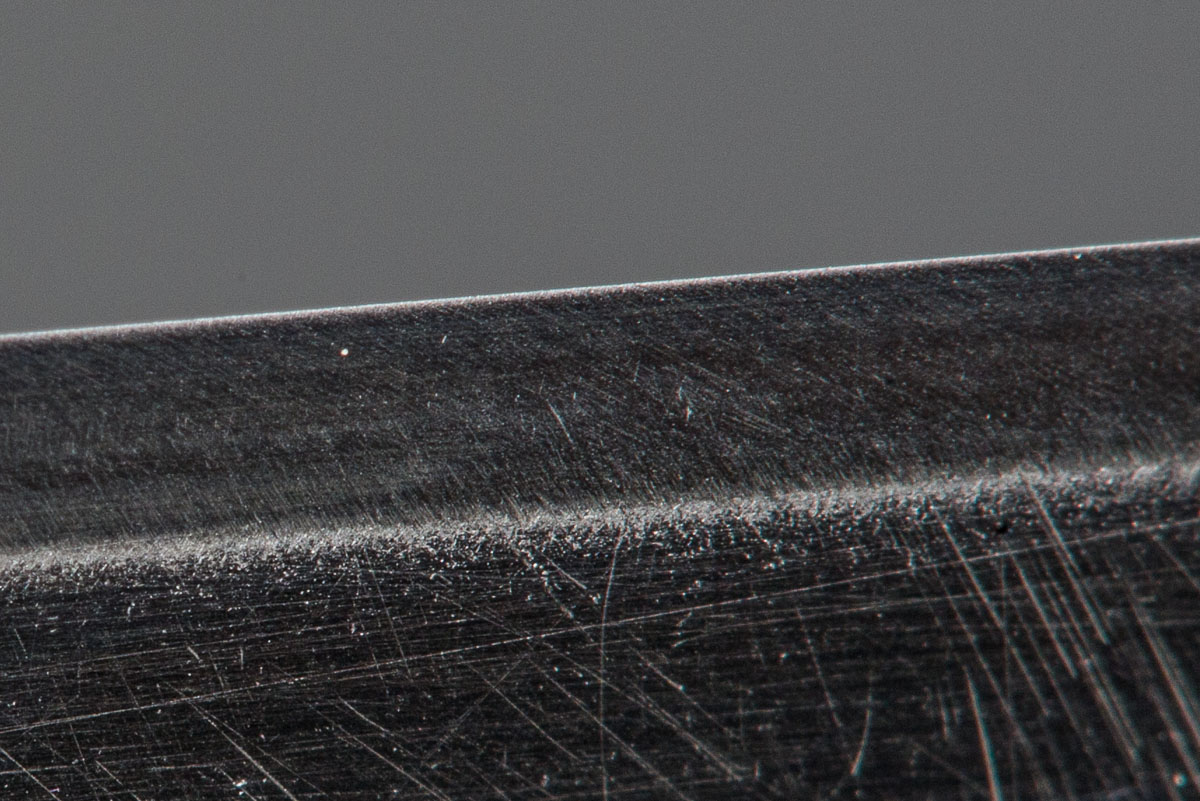

Krass! Bei mir sieht die Puma Chromoxid Paste von der Facette deutlich(!) gröber aus als Diamant 0,5µm, zumindest bei bisherigen Vergleich unter der Lupe und da bin ich nicht der einzige!
Ich glaube ich muss auch mal ne Fotostrecke machen!
Sehr schöne Bilder übrigens! Eine echte Offenbarung im Vergleich zu den üblichen USB-Mikroskopen! Was für ein Objektiv hast du verwendet? Ein normales 1:1 Makro Objektiv auf DSLR+Crop vom Foto? Oder hast du auch gebastelt? Die Fotos stacheln richtig an sie zu übertreffen zu wollen ;) :D

Die Fotos sind mit folgender Kombi gemacht: Telekonverter Canon EF1.4TK III, 12mm Zwischenring, Sigma 150 Macro, Raynox DCR5320 Pro +5 Achromat und Licht aus nem 1000WS Studioblitz mit großer Softbox.
Systemblitze bringen allerdings mehr Schärfe wegen der kürzeren Abbrennzeit, war aber zu faul, da der Studioblitz betriebsbereit rumstand....
