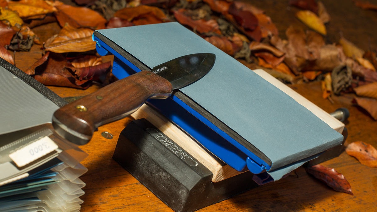

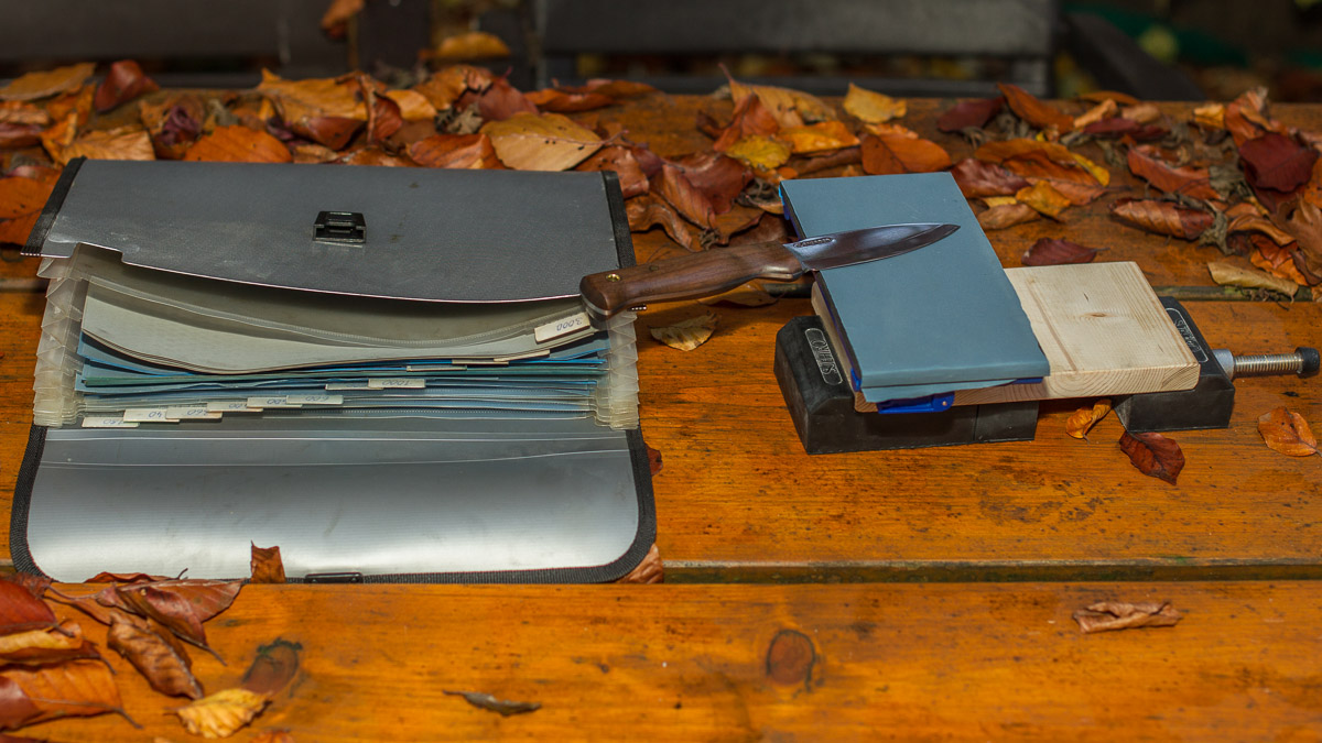

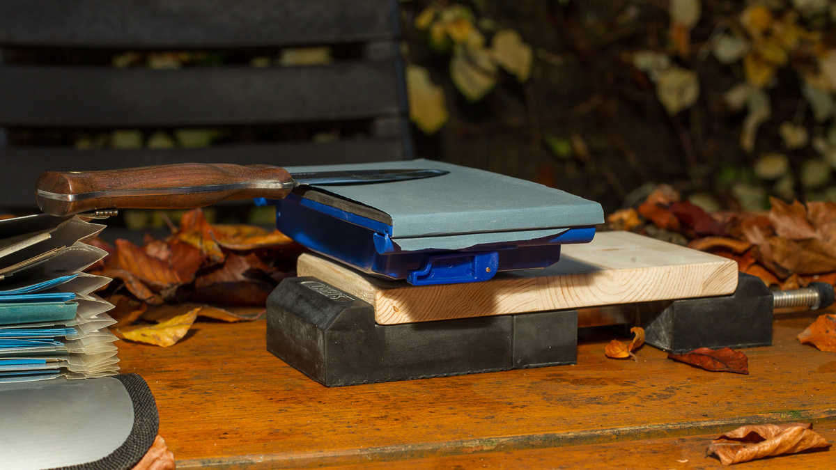

Hab mir mal das schärfen balliger Schneiden mit der Mousepadmethode etwas komfortabler eingerichtet.
Einfach einen Nassschleifklotz genommen in den ein halber Bogen Nassschleifpapier reinpasst oben ein Brettchen drangeschraubt
und schon braucht man das Papier nicht mehr festhalten. Diese Schleifklötze haben ja schon eine Moosgummiauflage und gibt's für ca. 5€
So eine Dokumentenmappe finde ich auch praktisch um das Schleifpapier sortiert zu bevorraten.
