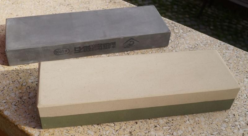

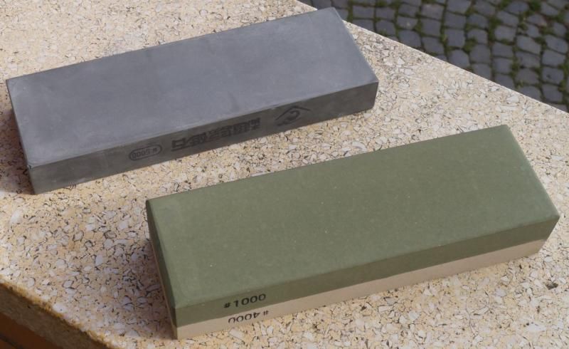

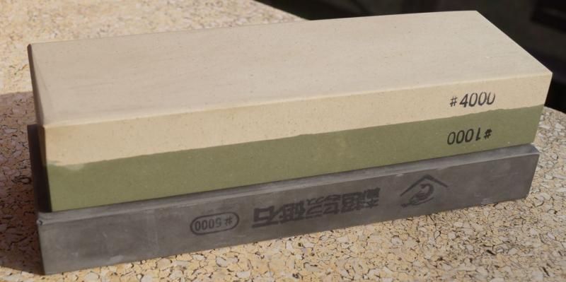

Erster Eindruck - was für ein Brocken :eek:! Er hat die Maße 20,5 x 6,5 x 3,7 cm und wiegt 1,005 kg! Hier ist er im Vergleich zu dem ebenfalls stattlichen Naniwa Chosera 5.000:

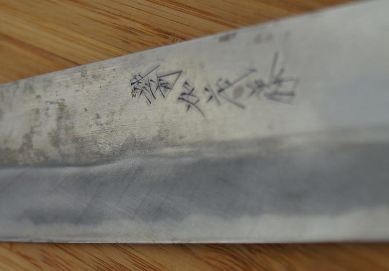

Die 1.000er Kombi- Seite geht sehr ordentlich zur Sache und trägt sehr schnell ab. Das Schleifgefühl war dabei gröber als beim 1.000er Chosera und auch das Schliffbild war gröber. Ich habe dann zum Vergleich den 400er Chosera 'rausgeholt - der war aber wiederum merklich gröber als die 1000er Seite des Kombisteins. Meiner Empfindung nach liegt er also zwischen 400 und 1.000.
Hier ein Bild meines Kamo Kenyos nach Schärfung mit der 1.000er Seite:

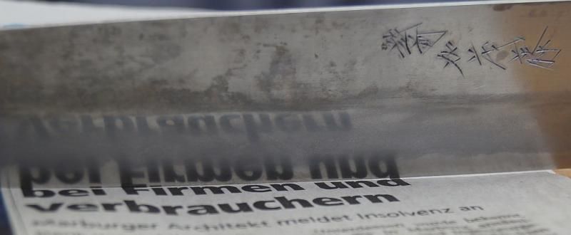

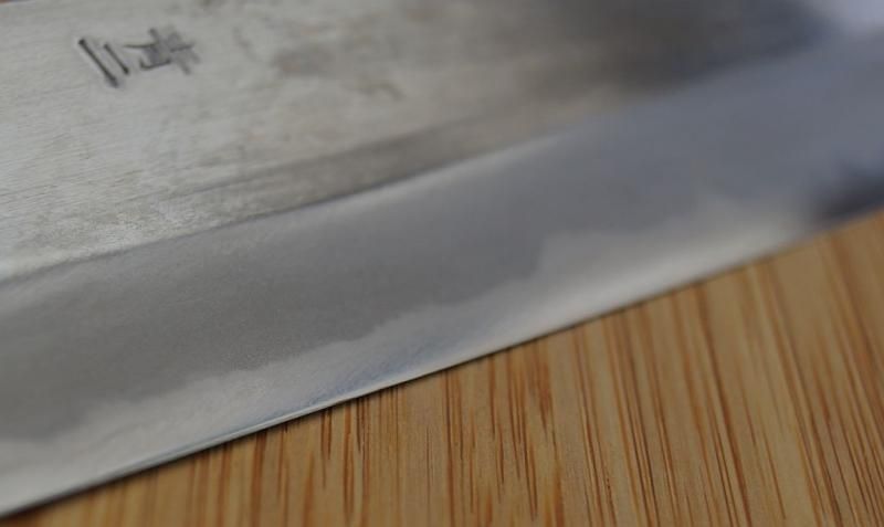

Die 4.000er Kombi-Seite arbeitet auch sehr zügig, es braucht aber trotzdem ein wenig, um die Riefen der 1.000er Kombi-Seite zu entfernen. Die Politur ist wirklich sehr ordentlich, wenn auch nicht ganz auf Höhe des Chosera 5.000. Aber trotzdem beeindruckend:
Insgesamt war das Schleifgefühl (Härte und Biss) den Choseras tatsächlich recht ähnlich. Basierend auf diesen Eindrücken kann ich den Stein empfehlen und bereue nicht, ihn gekauft zu haben.
