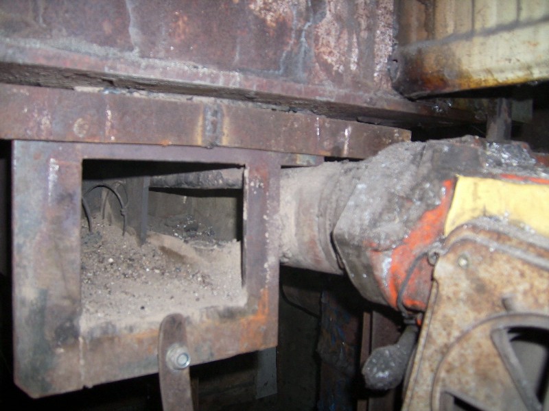

Hi
Hier ein paar Bilder von meiner Kohleesse,in der ich Heizkoks verwende wo die Stückengröße in der Mitte bei Walnusgröße liegt.

Die Feuerschüssel ist 18cm x 30cm x 10cm,Die Seitenwände sind aus 6x6cm Eisen aus von zwei Wagenachsen.Über der esse ist ein 80 Liter Behälter,der zum Dreck an Kleidung und Körper gute Dienste leistet.Das Gebläse ist vom Ölbrenner,sehr leise und wenig Stromverbrauch.
