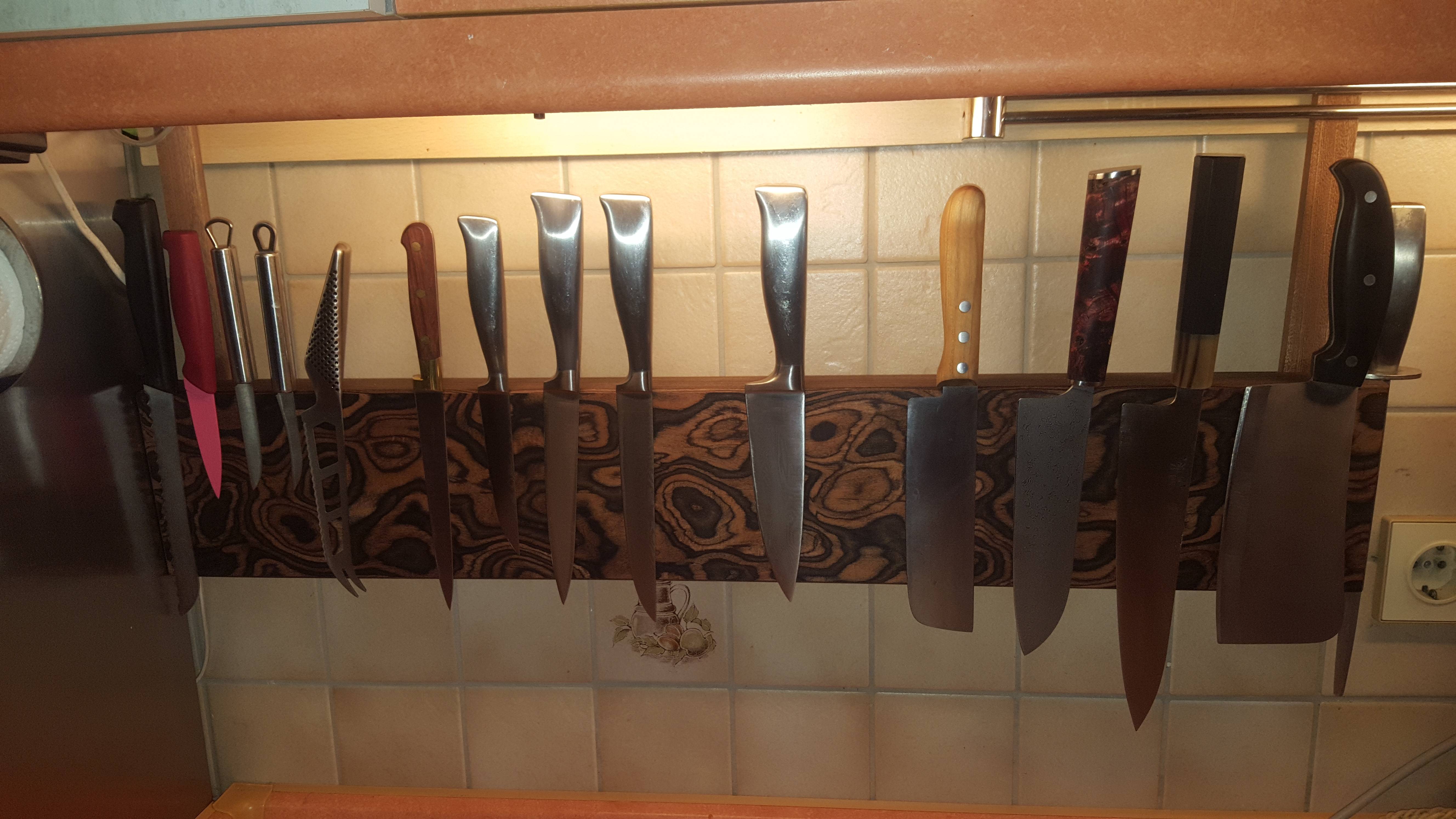

Moin moin,
nachdem wir in den vergangenen Wochen ein wenig Zuwachs bekommen haben und noch bekommen werden, war unser alter Messerblock einfach zu klein.
Blöcke mit einer Aufnahmekapazität von bis zu 15 Messern haben wir zwar gefunden, aber die waren Alle zu "klobig". Einen zweiten Block daneben stellen wollten wir auch nicht, also kam die Idee mit der Messerleiste auf.
Nun kenne ich die Dinger immer nur recht schwach. Die Messer rutschen, oder fallen sogar ab wenn man mal etwas unvorsichtig dran kommt.
Selbermachen war dann die Lösung.

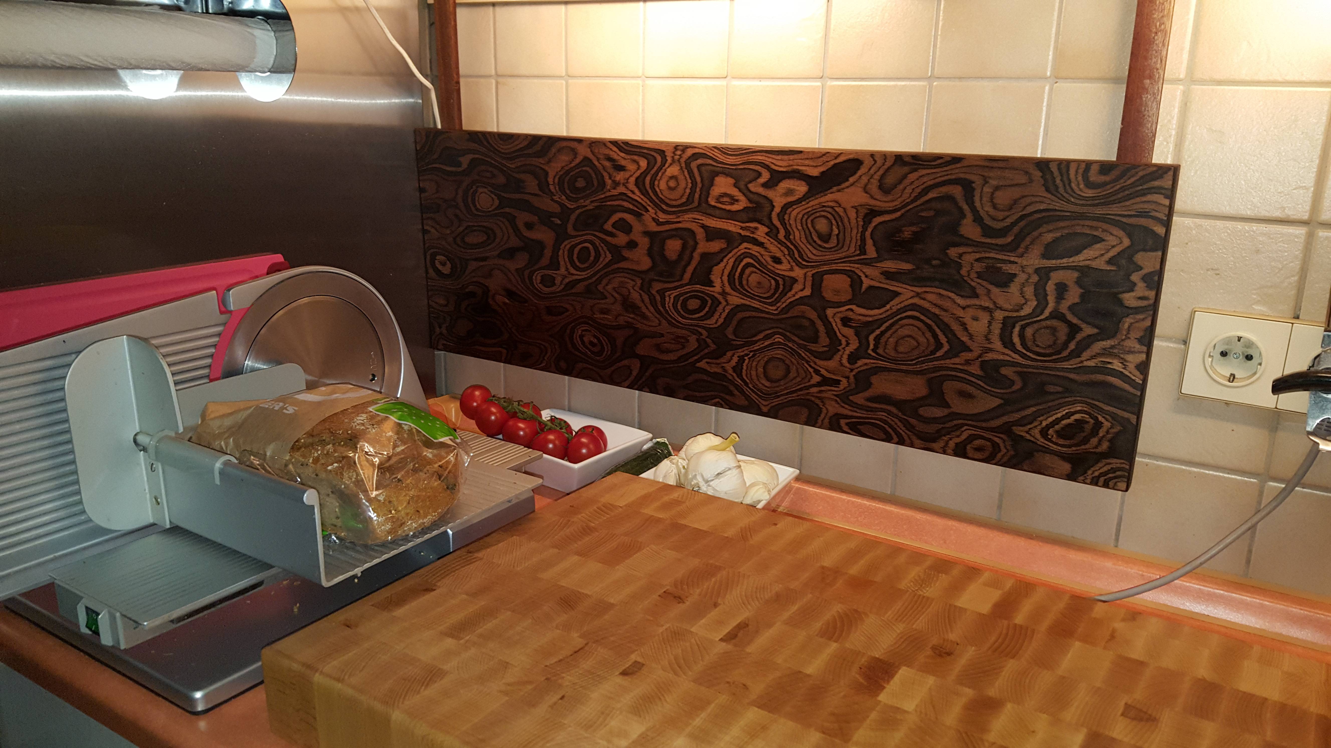

Nach ein Wenig suchen in der Bucht haben wir schöne Hölzer gefunden. Treibholzbalken, Olivenholzscheiben und Nussbaumbretter kamen in die engere Wahl.
Entschieden haben wir uns dann für ein aus Furnierscheiben laminiertes "Nussbaum Wurzel Maser Brett"
Recht groß, 83cm x 15xm x 5cm.

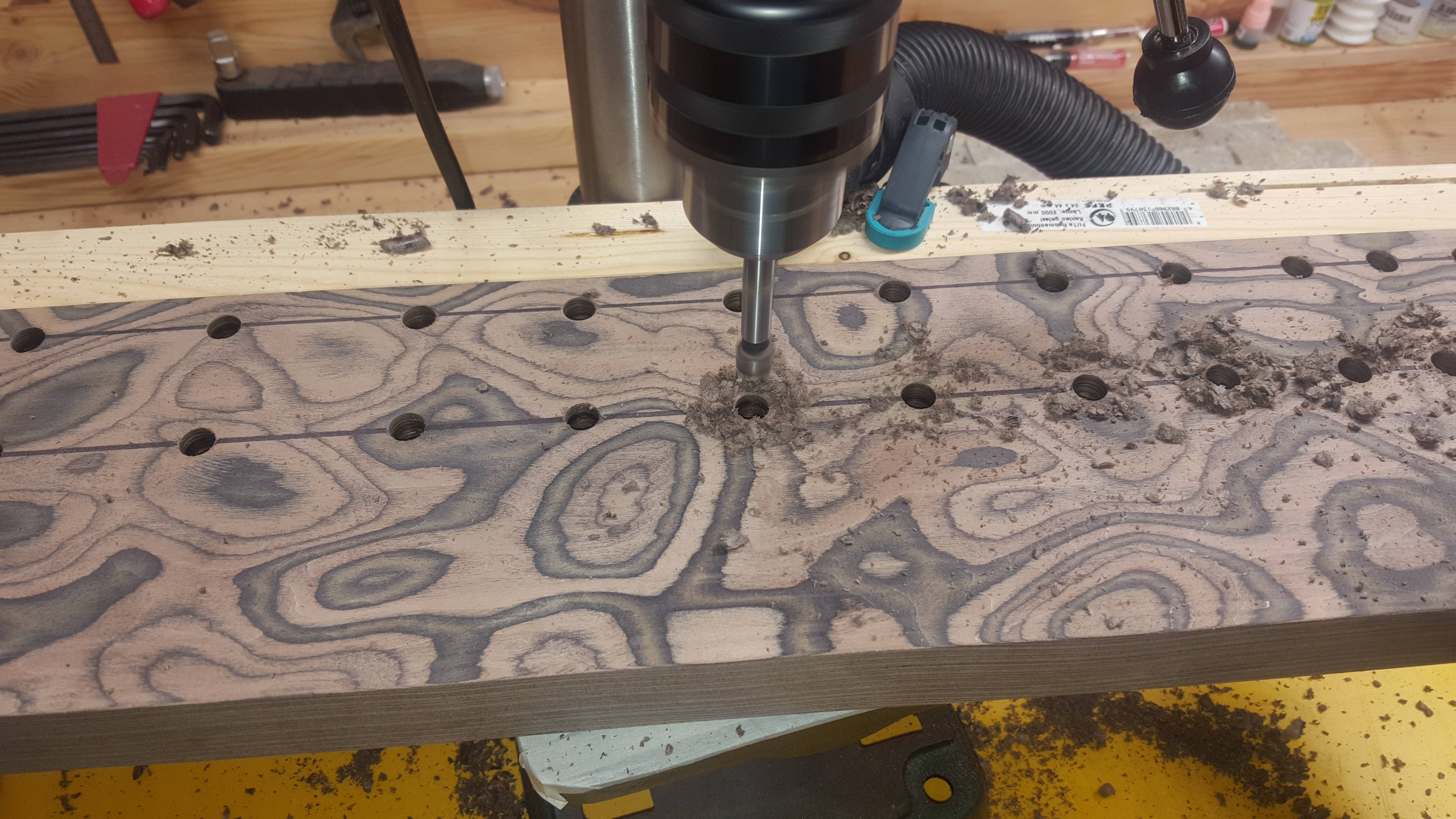

Ab zum Schreiner und allseitig besäumen, abrichten und Hobeln. Auf der Sichtseite noch eine kleine Fase angeschliffen und fertig. Alles in allem wurde das Brett dadurch etwa einen bis zwei cm kleiner.
Wieder zu Hause ging es dann los mit dem Löcher Bohren. Ein 10mm Forstnerbohrer mit Zentrierspitze zum vorbohren:
Danach habe ich die Zentrierspitze abgeflext und habe bis auf eine Reststärke von ca. 2mm weiter gebohrt. Die Abstände werden von rechts 6cm bis auf links 3cm kleiner. Als Magneten habe ich Neodym 10x10mm N50 genommen, die halten sehr gut.

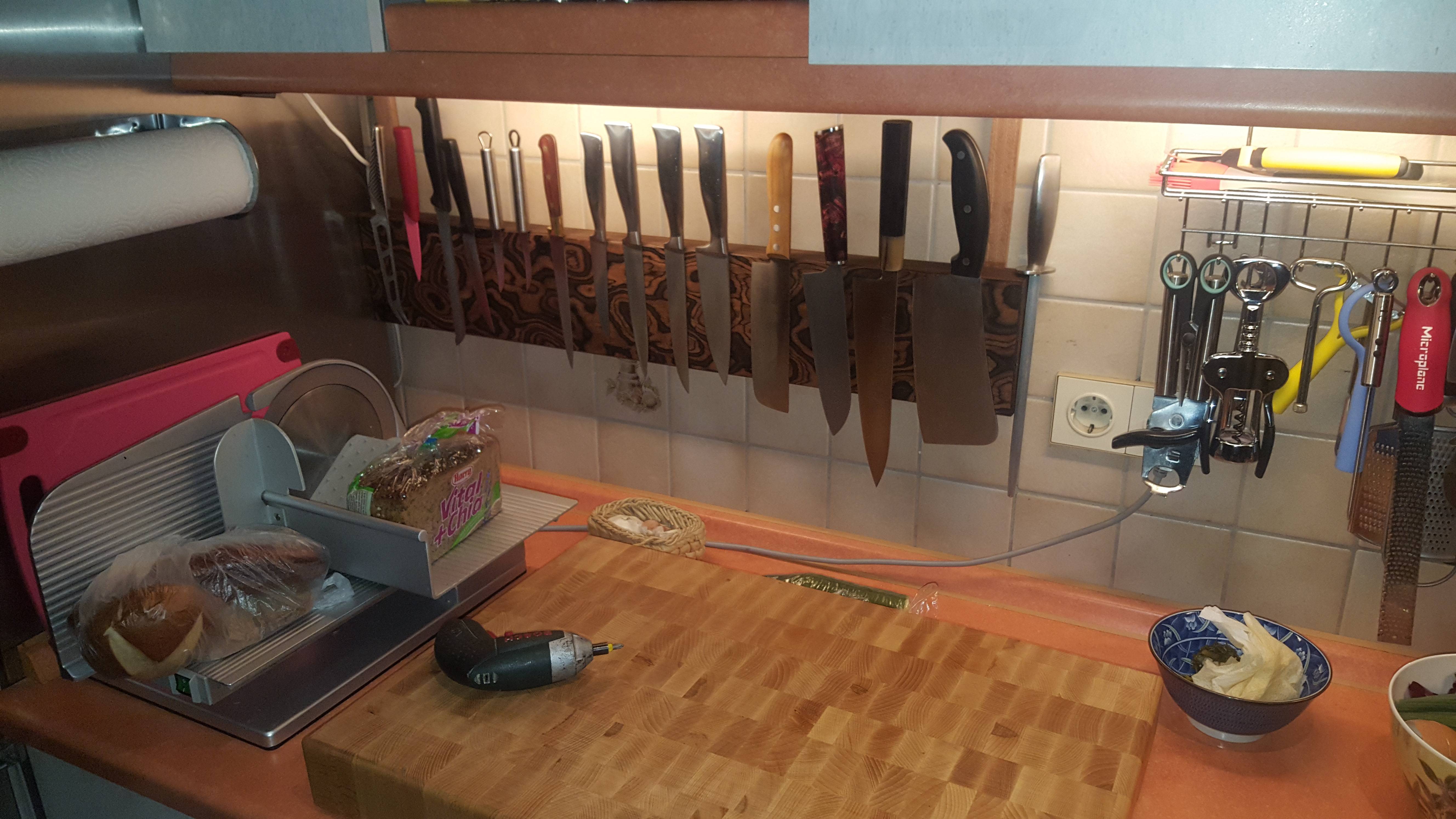

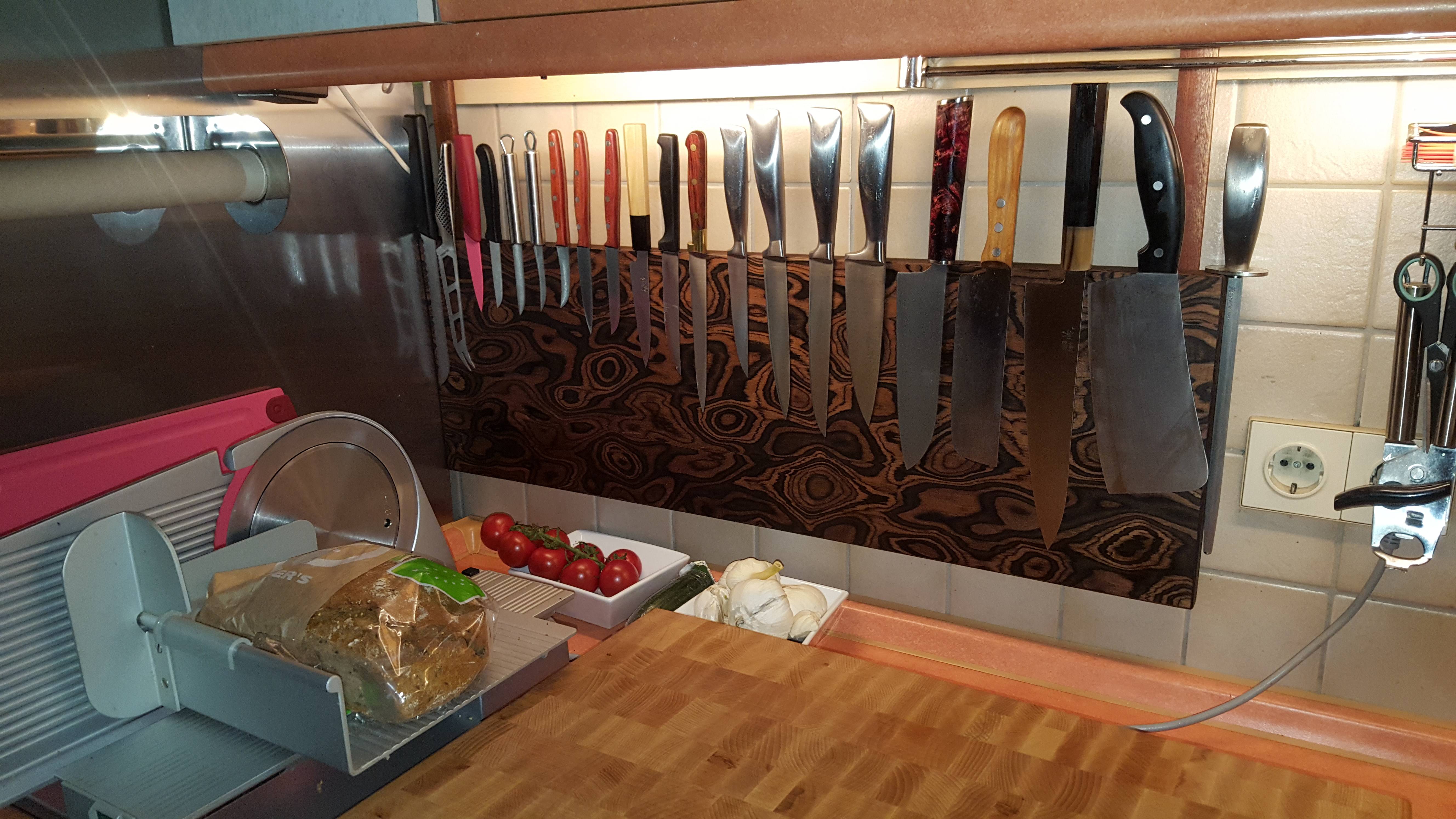

Geölt und an der Wand sieht das Ganze dann so aus:
Die drei Messerchen links werden noch gegen Herder ausgetauscht, das Brotmesser hängt da auch nur aus Jux, dafür haben wir die Schneidemaschine. Die Lücken sind für ein Patty oder Office und ein Sujihiki reserviert.
Zur Zeit hängt das Brett provisorisch von oben an der Holzleiste der Oberschränke. Wir wollen in ein paar Wochen die Fliesen erneuern, dann wird es eine verdeckte Montage des Brettes geben.
Zu den Kosten:
Das Brett lag bei €66,59, die Magnete €50,82 für 60 Stück. Der Schreiner wollte nochmal €30,00 haben. Zusammen also um die €150,00. Wenn ich nochmal in der Größe ein Magnetbrett machen würde, wäre es schmaler aber größer, so dass die Klingen komplett auf dem Holz liegen. Also ca. 80cm x 30cm x 2,5cm. Dann kostet es auch etwas weniger. 60 Magnete sind auch zu viel gewesen. Ich denke um die €100,00 ist dann realistisch.
Viel Spaß beim eventuellen Nachbauen.

Wären die Magnete auch stark genug die Messer anders herum zu halten ohne das sie nach unten rutschen?
Schön dass es dir gefällt. :)
Ja, die Messer halten auch über Kopf, allerdings würde ich dann für die kürzeren Messer, die Magneten unten einbohren. Ich habe sie ja oben eingebaut.
Da wir unter den Messern meistens noch Zwiebeln oder Knoblauch liegen haben und somit dort ab und zu hingreifen, ist mir das mit den Spitzen unterhalb des Holzes für den Handrücken zu gefährlich. Ich habe heute ein größeres Brett bestellt auf dem die ganze Klinge aufliegen wird und werde berichten, wenn es gebaut ist.:super:

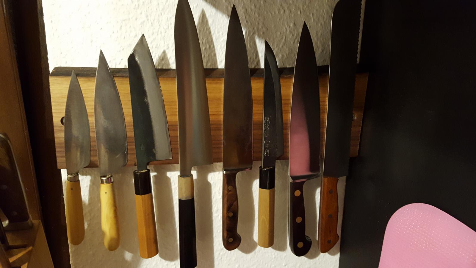

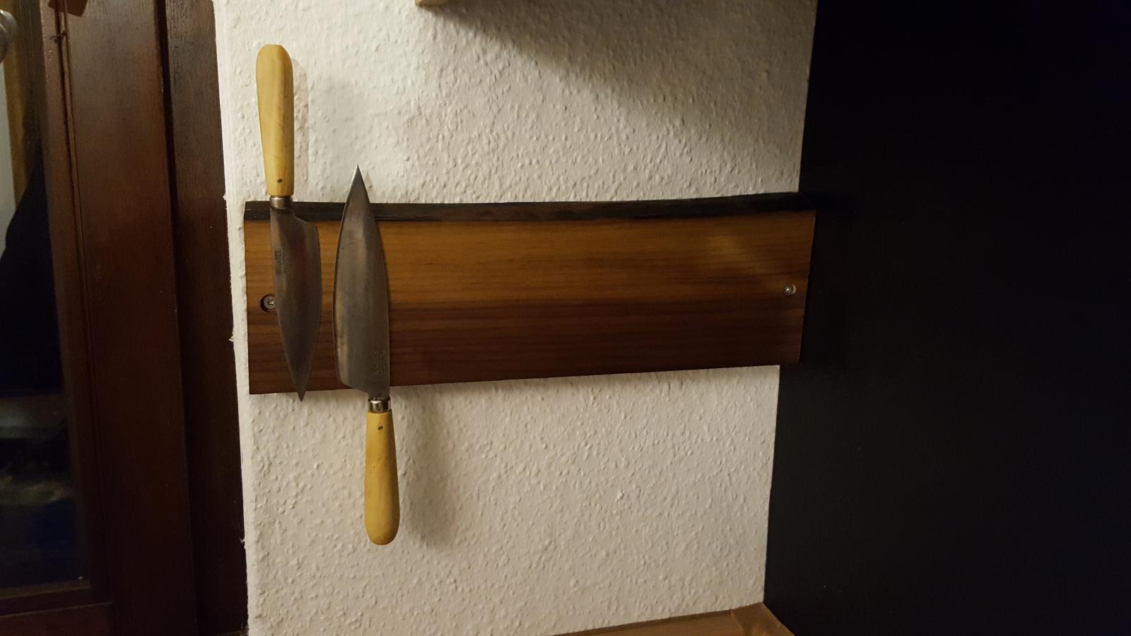

Hier mal meine Lösung. Ich mag es etwas rustikaler. Das geschnörkelte Brett hatte ich auch schon in näherer Betrachtung, jedoch ist des ja nix naturelles, sondern Funier.
Und Tropenholz kam für mich nicht in Frage, daher amerikanische Nusseiche.
Schönes Holz und Struktur. Ich wollte mit Rinde, des hat so ein wenig was naturelles....;)
Hier mal mein Werk (Bessere Fotos gibts bei Tageslicht)
(Für die Interessierten von links nach rechts....:p
Pallares Solsona 2x, Zakuri Bunka, Konosuke HD2, Herder 1922, Munetoshi Kurouchi Slicer, Wüsthoff 1814/23 Jubiläumsmesser, Schanz Sb1 Brotmesser)
Magnete: S-15-08-N von Supermagnete
Anzahl 30.... Preis, ca. 1 Euro pro Stück. (Gebohrt mit Standbohrmaschine und eingeklebt mit Heisskleber)
Holz für 3 Stück (**** ca 30 Euro) 45cm x 12cm (Also ca. 10er pro Holz)
Gesamtpreis also ca 45 Euro.

Dier Bretter hatte ich von ****, kannste auch auf Maß schneiden lassen. Ich fand das mit der Rinde halt super. Und so lang/hoch wie die Messer wollte ich das Bertt eh nicht.
Ich habe ca 4 mm stehen lassen. Das hält sehr gut. Sind in der Regel 3 pro Messer. Was nicht so gut ist, wenn du ein kleines (Schälmesser dran pappst, dann derht sich das in Richtung der Magnete. Da würde ich dann nur einen setzen, wenn man weiss wo.
Kleben würde ich nicht, wenn die mal runter kommt, dann AUA. Die Schrauben sehen doch niocht schlcht aus. Da kannste auch hinten nen Halten montieren. An Ideen mangelst doch nicht.

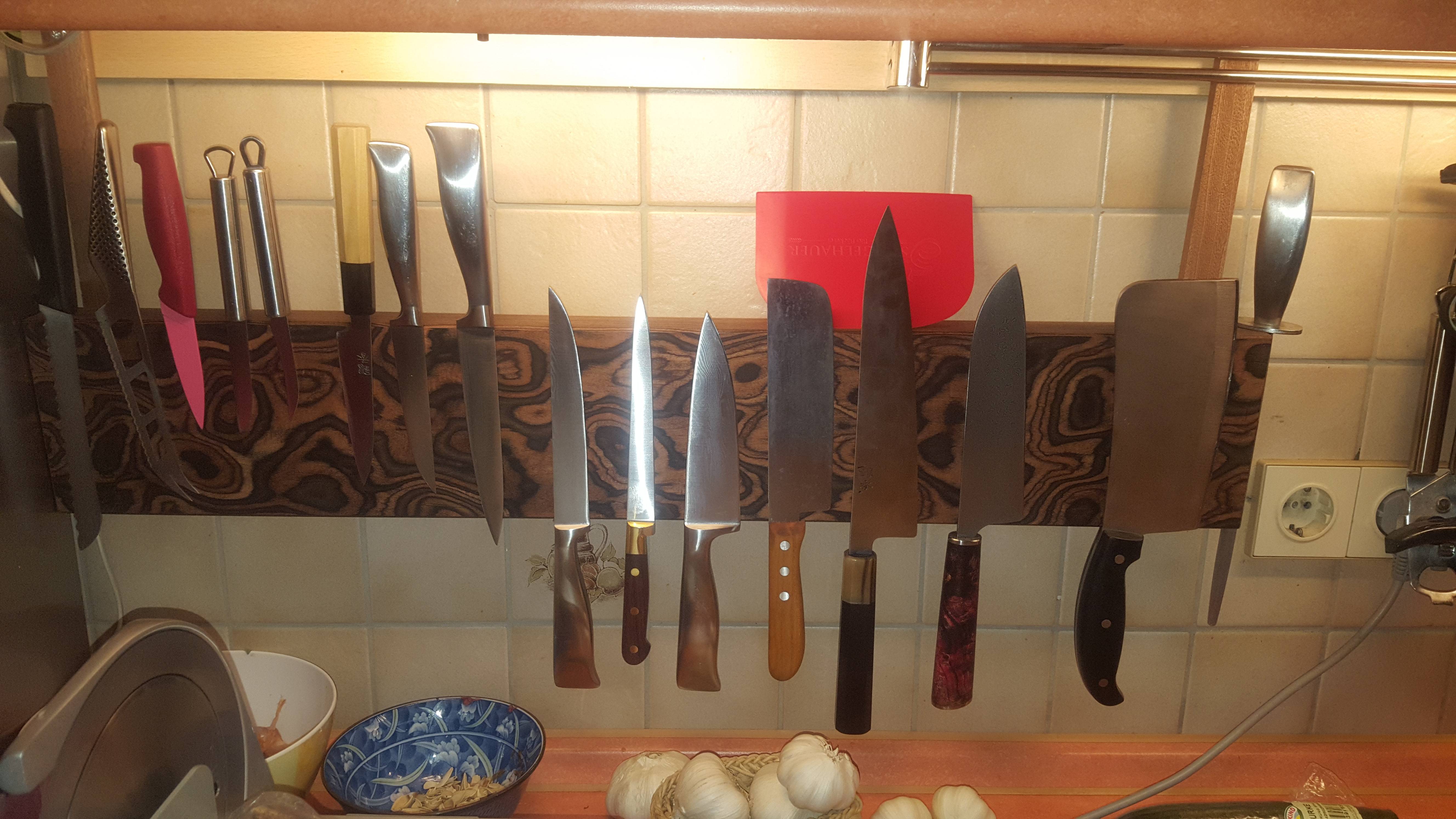

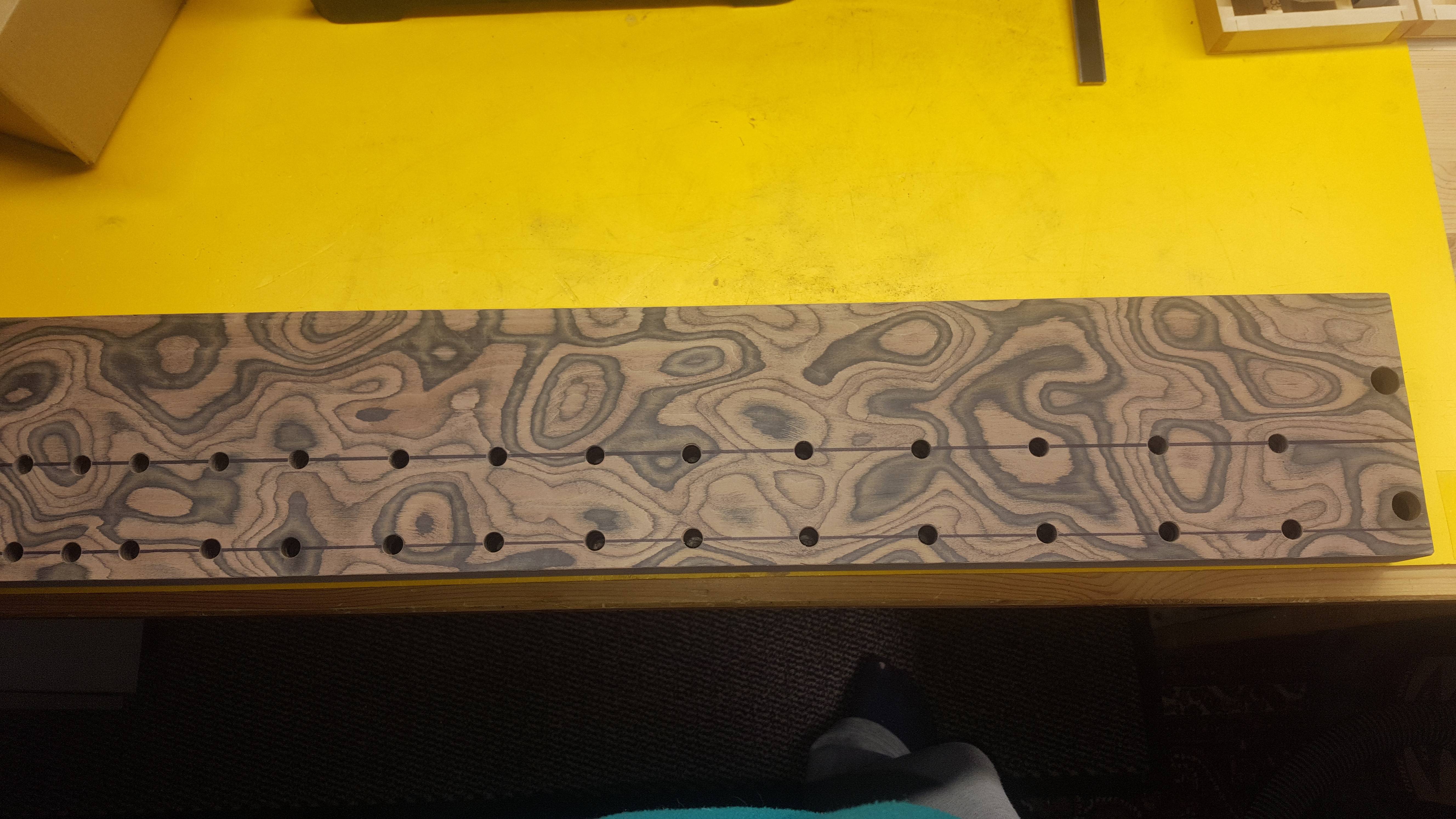

Moin moin,
heute hatte ich etwas Zeit die Version "Magnetbrett Vol. 2.0" fertig zu stellen. :super:
Die Bauweise ist gleich geblieben, ich habe nur ein paar Abstände verkleinert. Somit passen jetzt auf das 83cm breite Brett zwanzig Messer und ein Stahl.
Wie beim ersten Brett habe ich wieder vom Schreiner die Kanten leicht anfasen lassen, das Brett rundum grade sägen und schleifen lassen.

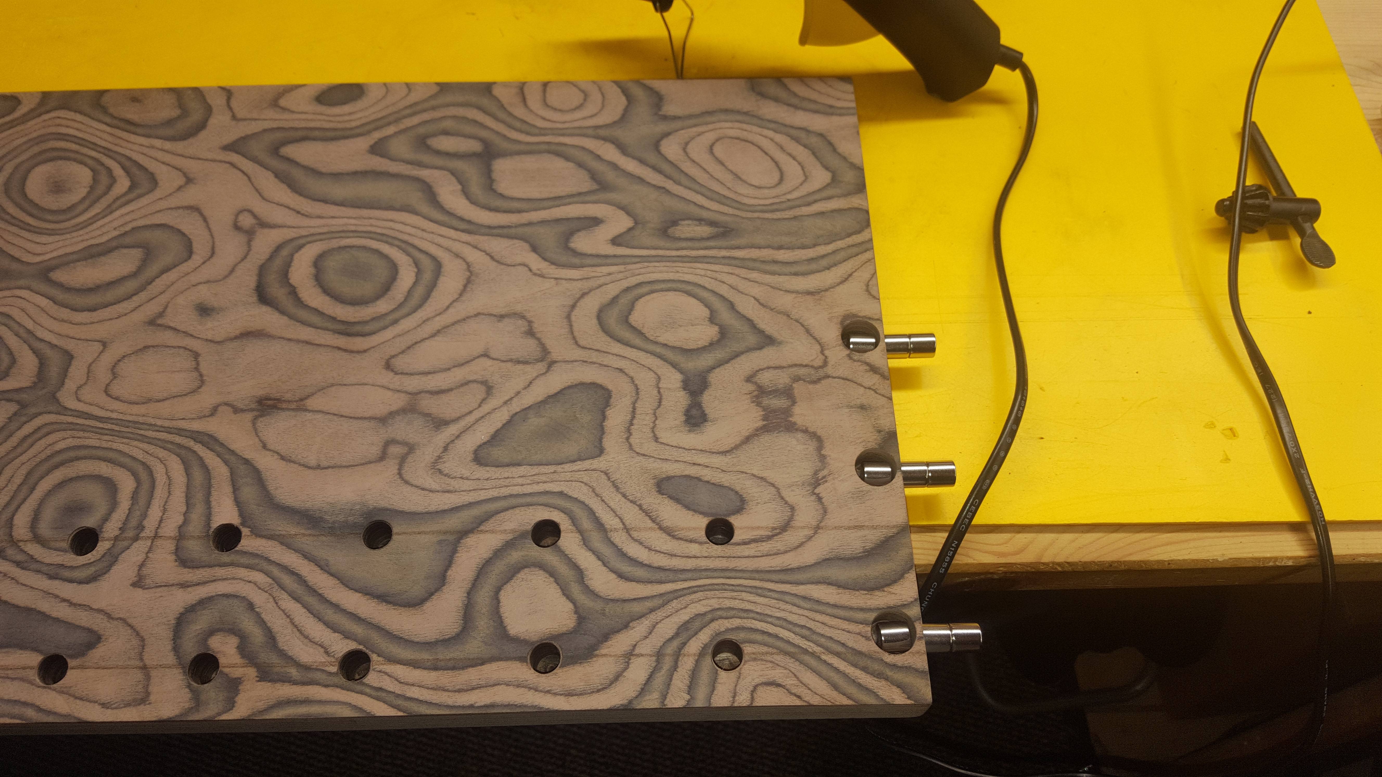

Nach dem Bohren der einzelnen Löcher habe ich die Magneten für die Messer eingedrückt und die für den Stahl mit Heißkleber eingeklebt.
Danach das Brett mit Kamelinöl eingelassen.
Trocknen lassen und die Messer angepappt. :D
Die drei Herder Messer sind auch schon angekommen :cool:
Jetzt habe ich keine Bedenken mehr, unter den Messern zu hantieren. Die Gefahr das ein Messer runter fällt ist nahezu nicht gegeben. Die Magneten sind sehr stark und alle Griffe liegen oben auf der Holzkante auf.
beim Preis waren wir dieses mal etwas günstiger:
Brett € 58,21
Magnete € 33,88
Schreiner € 15,00
Summe € 107,09
Viel Spaß beim Nachbasteln.
Jacky
