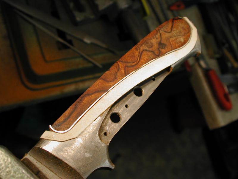

So, hier wir angedroht noch ein paar weitere Bilder des Baufortschrittes des Damasteel Integral Messers.
Bild 1, DSCN4502,
Inzwischen habe ich alle vier Griffschalen und die Silberbleche perfekt (!) eingelegt. Der Griff hat auch schon die grobe Form erhalten. Alles ist bei diesem Messer nur gefeilt worden. Habe bewusst auf die sonst übliche Arbeit am Band- und Tellerschleifer verzichtet. Zu schnell ist da zu viel weggeschliffen!!

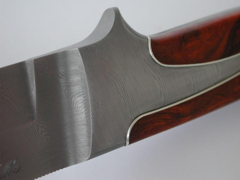

Bild 2, DSCN4508,
Ich möchte, dass die Griffschalen und das Silberblech 1mm über dem Metall stehen. Hierfür klebe ich einen 1mm Fiberstereifen auf den Stahl und feile dann GANZ VORSICHTIG bis zu diem Hilfsmittel das Holz in die gewünschte Kontur.

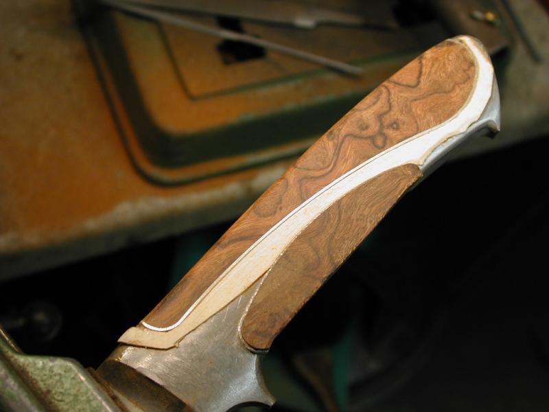

Bild 3, DSCN4516,
Hier sieht man schon sehr deutlich wie ich mir das Ganze vorstelle. Der Stahl wurde nur ganz leicht angeätzt, damit ich mir alles besser ansehen kann.

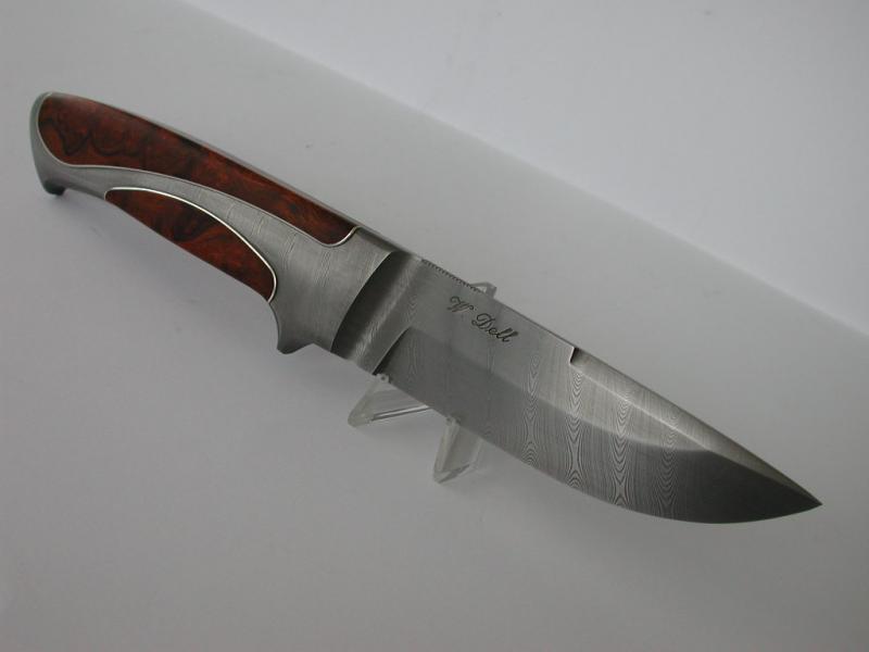

Bild 4, DSCN4519,
Joo, ready for hardening!
Die vorderen Kanten der Silberbleche wurden mit einem Radius versehen, damit das Ganze nach Fertigstellung die Hand schmeichelt.
Wenn das Messerchen fertig ist werde ich noch ein paar Bildchen reinstellen.

Der Rohling ist inzwischen in der Härterei, ich dachte ich bekäme es am Montag zurück, aber der Härtemeister ist eine Woche im Urlaub. Seinen Kollegen wil der den Damasteel nicht in die Hände geben, wird genau nach den Herstellervorgaben behandelt, incl. Tiefkühlung.
Bis das fertige Produkt vorgestellt werden kann dauert es noch etwa zwei Wochen, schade. Der Kunde und ich sind schon ganz "fickerig" (ist schwäbisch), hoffentlich geht nix schief.

Hallo Wolfgang.
Ein super Messer hast Du da Montiert.
Mir fällt da auch gleich eine Frage dazu ein.
Mit welchem Kleber hast Du den Fieberstreifen auf
den Damast geklebt.
Der muss ja auch was aushalten beim feilen und danach auch
wieder gut abgehen damit die Ätzung keinen Schaden nimmt.
Grüsse
Martinez
@ Martinez,
Das Fiber habe ich mit Pattex aufgeklebt. Muss jaj nichts aushalten, denn ich feile nur ganz vorsichtig bis zum Fiber. Dient mir nur als Maß um eine korrekte Höhe einzuhalten. Die Kleberreste gehen leicht mit Aceton ab.
