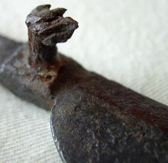

hallo. bei mir funktionieren die links problemlos. egal, hab von mir eine historische vorlage abgelichtet. länge 395 mm, breiteste stelle an kl.blatt 24 mm, höhe von knebel 12 mm.
Prima, danke !
Kannst du mir vielleicht noch sagen wie lange der Griff ist, wie breit er am Klingenansatz ist und wie dick die Klinge ist ?
ja siiicher. dicke am angelende bevor die rundung beginnt 2 mm, dicke an der kl.spitze gut 1 mm, höhe des knebels, wie gesagt , 12 mm gemessen ohne mitteleisen. griffbreite am mitteleisen 10 mm.klinge wird komischerweise ca 50 mm vor dem knebel dicker, ca 5 mm,dann zur sptze hin (eh klar) wieder dünner.rest siehe bilder. gruß. r. BILD:
