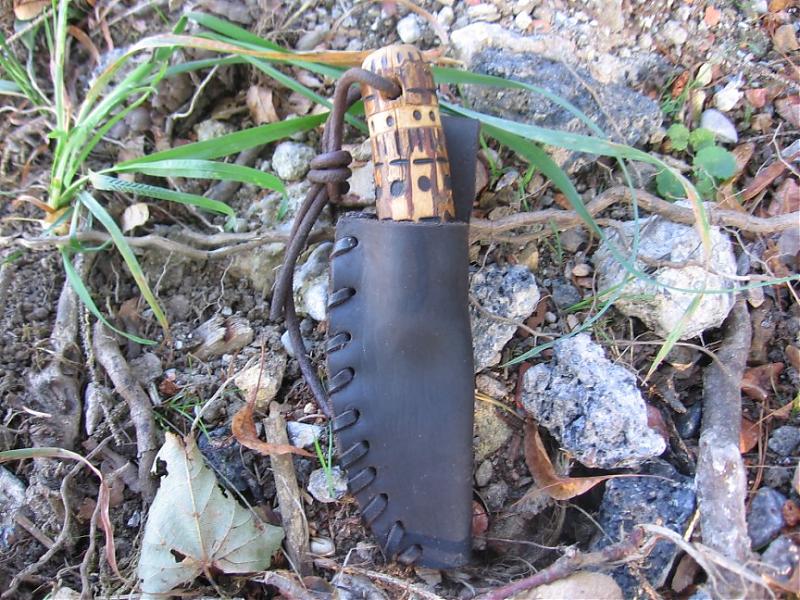

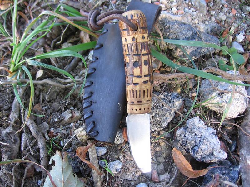

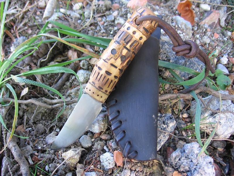

So jetzt muss ich euch mal mein erstes vorzeigbares Messerle zeigen. :)
Gemacht hab ich aus einer geschmiedeten 3 Lagen Klinge von Peter Polnau. Der Kern ist aus 1.2842. Die Aussenlagen sind aus Puddel-Eisen.
Der Griff ist einfacher Haselnussbaum, der hinter unserem Haus wächst.
Die Zwinge ist aus Eichenholz, irgendwo gefunden.
Geklebt wurde das ganze mit Birkenpech und Knochenleim.
Eingelassen mit Leinölfirnis.
Die Lederscheide hab ich selber gemacht.
Das ganze Messer sollte so einfach sein, is ja mal was anderes als die ganzen geschleckten.:rolleyes: :steirer: :)
Lob und Kritik is immer erwünscht! :)

Ich mag urige Messer!
Nur warum schaut der Erl noch aus dem Griff? Wäre der Erl vollständig im Griff, wäre es nicht nur "urig" sondern sogar richtig "knuffig" ;)
Oiso i find's echt stark!:super:
Bin grad mit was ähnlichem beschäftigt, mal schau'n ob dea a so gut wird! Vielleicht in 3 Wochen wenn i Urlaub hob!
Ui, glatt vergessen: Danke Revieler
Hier die Maße:
Klinge: 7,3cm
Griff: 10 cm
Länge über alles: 17,3 cm
@andreas
Ging leider nicht mehr weiter rein, und ich wollte den Erl nicht mehr umschleifen. War viel zu hart:) ge, Pedaa!!
