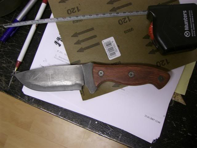

Wollte ein "kleines" Allzweckmesser
Zuerst dachte ich an ein Scrapyard Yardkeeper
Aber dann kam mir die Idee,dass ich doch auch mal wieder bisschen mehr an einem Messer machen könnte,wie nur modifizieren.
Also ließ ich mir einen Rohlinge von Justin/Rangerknives machen.
nach ein paar MAil stand das Design fest und 2 Tage später war der Rohling auch schon auf dem Weg zu mir.
So kam er an.(mit nem K60 Band die Zunderschicht nach dem Härten entfernt und geschärft)
Und ein paar Tage später ,nach zig Arbeitstunden und einer weggeschliffenen Fingerspitze, sieht das Teil nun so aus:
Griffschalen habe ich extra so gemacht.
Wollte nen rustikalen look.
"Holz" ist Cocobolo Dymondwood
Hat viel Spaß gemacht und wie üblich auch wieder einiges dazugelernt bzw wieder aufgefrischt was schleifen usw betrifft.
Lg :hehe:
Mir gefällt Deine Zeichnung besser als der Rohling. Es sind zwar nur Details, aber trotzdem finde ich das Design da »runder«.
Egal - was Du daraus gemacht hast, gefällt mir auch sehr. Der Griff kommt mir etwas kantig vor. Aber die Gesamtoptik aus geätzter (?) Klinge und dem »rohen« Holz hat was. Auch die verwendeten Schrauben passen super. Und praktsich schaut es auch aus...
Sieht sehr rustikal und "handmade" aus, gefällt mir ausgesprochen gut. Bekommen die Griffschalen noch einen Schluck Tungöl oder sehen die nur so brottrocken aus?
Gibst Du uns noch die Maße des kleinen Rackers?
lg Matthias

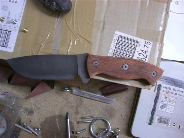

Hallo Fred!
Tolles Allround-Desing, mit was hast du die Klinge gefärbt ?
Gefällt mir besser als das neue Rambo Messer :)
Jetzt noch was schickes aus Kydex oder Leder
basteln und ab ins Gelände !
lg aus wien
rob
Bis auf die monstermäßige Schleifkerbe gefällt mir das Messer extrem gut.:super:
Proportionen, Zusammenspiel der Farben, toll.
Ookami

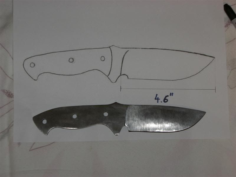

Freut mich wenn es gefällt.:D
DIE Skizze ist übrigens nicht von mir.
Die hat mir Justin gemacht.
Vorgabe war nur "Mach mir einen Yardkeeper Rohling"
Antwort: Kopien mache ich nicht,wir müssen am Design etwas ändern
Darauf habe ich ihm beschrieben was ich anders möchte
Ich kann zwar etwas ausgedachtes so umsetzen aber leider nicht aufzeichnen
ABER wie man sieht hat Justin da wirklich was drauf.
Genauso wollte ich es nämlich.:hehe:
"Gefärbt" habe ich es mit Eisen3Chlorid
Was vielleicht nicht so ne gute Idee war,da es abfärbt.
Wer also lieber Salami in schwarz isst sollte sein Jausenmesser auch einmal mit Säure schwärzen ;-)
Keine Ahnung ob das giftig ist,aber essen wolte ich sie jedenfalls nicht.
Wäre wohl Essig besser gewesen,da würde ich mir nicht viel denken.
Klingenlänge ist :ca 11cm
Dicke: 6mm
Stahl:1095

Mittlerweile habe ich es auch noch bisschen überarbeitet.
Sprich Griffschalen sind runder geworden und auch das Erl und die Daumenrampe habe ich meiner Hand angepasst .
Vielleicht sieht man ja den Unterschied.
Schön ist das Finish jetzt nicht mehr aber es musste einfach sofort nach Fertigstellung zum Einsatz kommen

nachdem ich es jetzt schonne Zeit in Verwendung habe hier mal ein aktuelles Bild:
Habe die Klingenform etwas verändert,die Schneidkante ausgedünnt und die Fingermulden sind ne Spur breiter geworden.
Was man mit so nem umgedrehten, in den Schraubstock eingespannten, Bandschleifer alles machen kann :D
