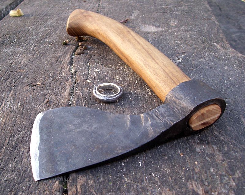

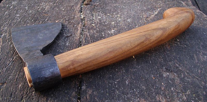

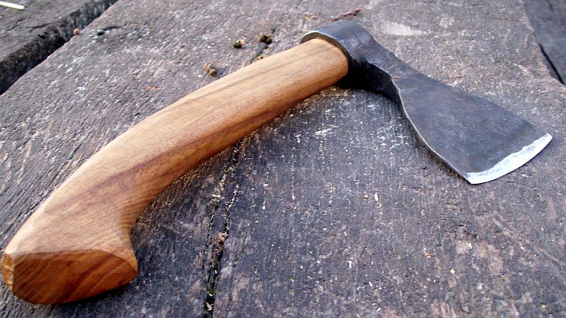

Hallo Leute
Ich hab da letzte Woche mal was gehämmert.
Stahl möglicherweise C60
Stiellänge 26cm aus Esche einige Jahre gelagert
Klingentiefe 16cm Schneidebreite 7,5cm
Gewicht 500g
Liegt extrem gut in der Hand, sowohl am Stielende als auch am Ansatz in "Hobelstellung".
Linksbündig und rechts angeschliffen. Hobeln geht super damit.
Macht wirklich Spass damit zu arbeiten...
Gefällt es euch?
Lob und Kritik ist natürlich erwünscht.
Und ich werde noch mehr davon machen. Macht wahnsinnig Spass...
Gruss Bobby
Mensch Bobby das sieht super aus, PN ist unterwegs. Ich habe immer so 2 bis 3 neben dem Tisch stehen wenns mal schnell gehen soll mit nem Baum oder unliebsamer Besuch an der Tür steht.:D
Gruß Dieter
Saubere Arbeit. Schöner Kopf und schöner Stiel. Kannst Du mal ein Bild von oben auf den Axtkopf einstellen?
Danke
Hallo Bobby,
schönes Teil.
Frage: Hast Du das Ohr (Kopf) aufgedornt oder hast Du gefaltet und verschweißt.
Heinrich
