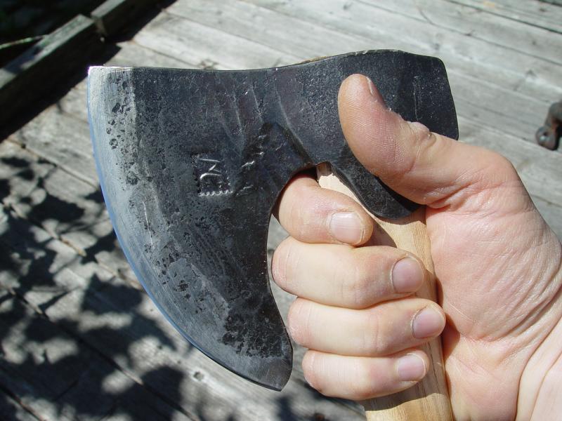

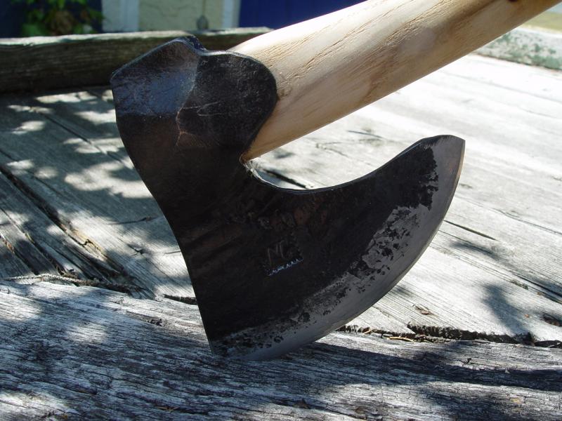

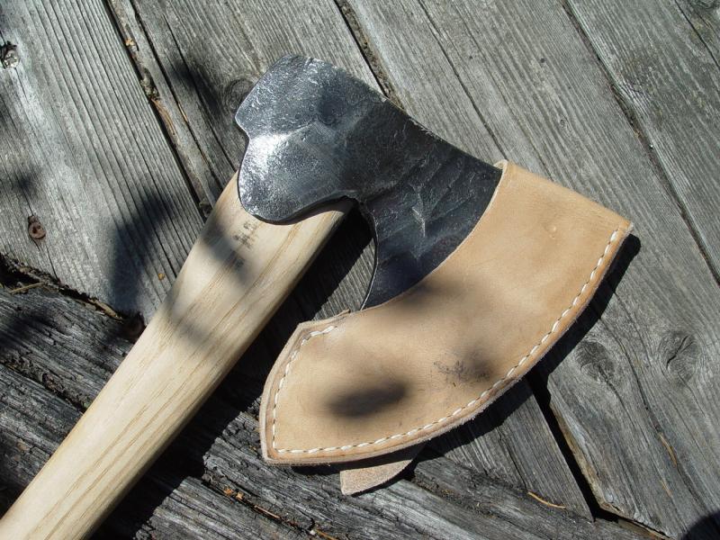

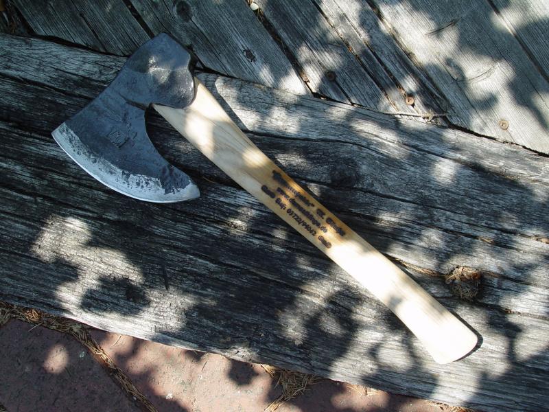

voller Freude möchte ich euch mein neues Behaubeil vorstellen.
Kopfgewicht ca. 700 gr.
Stiellänge ca. 400mm
Material C60, selektiv gehärtet.
Anschliff symetrisch (Messerschärfe)
Diese Beil hat mir der Mirko nach meinen Wünschen und Vorstellungen geschmiedet!:super:
Dieses Beil ist vorwiegend für kleinere Arbeiten wie Anmachholz spalten gedacht.
Durch die spezielle Bartform lässt es sich sehr bequem sehr kurz fassen und man kann damit sehr gefühlvoll Holz bearbeiten, Balken behauen und sogar gröbere Schnitzarbeiten erledigen.
Behaubeile sind normalerweise einseitig verstählt und geschliffen, aber ich wollte einen Allrounder haben, der für verschiedene Aufgaben geeignet ist.
Die Schärfe war sehr gut! Ich mußte dann aber nochmal bei gehen:D und habe die Klinge kurz mit meinem belg. Brocken geschliffen, auf Leder abgezogen. Nun schneidet es auch mühelos durch ein Blatt Papier.
Wie findet ihr es?

Die Kopfform find ich hübsch. Wobei ich mich frage, ob man den weit zum Stiel heruntergezogenen Bereich wirklich nutzen kann?
Kannst du bei Gelegenheit noch ein Foto von oben machen? Mich würd interessieren, wie dick das Blatt und der Bereich ums Auge sind.

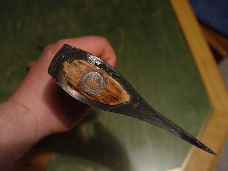

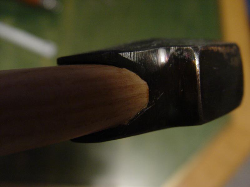

Hier nochmal die Sicht auf das Auge.
Die Klinge ist schön schlank ausgeschmiedet.

Danke für die Extrabilder, sieht sehr ordentlich aus. :super:

Sieht toll aus :super:
Mir gefällt vorallem dass die Hammerspuren noch z.t. erkennbar sind :) .
Bloß beim Kurzfassen wäre jetzt meine Frage wie sehr deine Finger da in Gefahr sind von gespaltenem (oder sonstwie entferntem) Holz getroffen zu werden.
Auf dem Bild wo dus kurzfasst sieht das doch so aus als wär das möglich.:confused::confused:
AW: Behaubeil von Mirko Günther für derpeter
Nö.
Sieht nicht so aus. Wird auch nicht passieren.
So betrunken kann man nämlich gar nicht sein, dass man ein Beil zum hacken kurz fasst, - warum auch? Schließlich ist der ganze Stiel bezahlt.
Ein Beil fasst man für Feinarbeiten kurz. Und da fliegen keine Holzscheite durch die Luft.
Denn Beile taugen für deutlich mehr als nur zum Brennholzspalten.

Allerdings , sollte die Klinge bei einem Behaubeil nicht je nach Rechts/Linkshändigkeit auf der richtigen Seite sein, und angeschliffen sein? Oder verstehe ich da etwas falsch?
Gruss unsel
Jipp.
Nur weil ein Beil nen Bart hat ist es nicht automatisch ein Behaubeil.
Wenn du damit z.B. Schnitzen möchtest ist es ganz zweckmäßig wenn es beidseitig angeschliffen ist.
Und derPeter hat doch ganz oben schon geschrieben, dass er das Beilchen so universell wie möglich haben wollte.
Und mit nem beidseitig geschliffenen Beil bekommt man auch mal ein kleineres Stämmchen recht ansehnlich behauen.
Mit einem einseitig geschliffenen Behaubeil ist aber z.B. das Holz-Spalten kein Vergnügen.
Viel universeller als das hier gezeigte Teil kann ein Beil kaum geformt sein........... ich hätte an sowas aber immer noch gerne eine Hammerfläche:D

Okay.... klar man kann damit ja auch schnitzen :irre:.
Habs iwie verpeilt.
Und vll ist das Beil mit dem ich Arbeite immernoch nicht scharf genug
(-weniger scharf=mehr Druck,also auch eher mal Verletzungen wenn man es so fassen würde)
Na wenns geht is prima !
