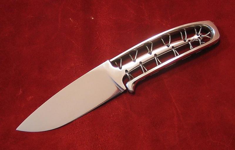

Kann mann ein Messer machen welches keinen Kontakt mit seinem Griff hat? Das war neulich Abend die Diskusionsgrundlage beim letzten Drittel eines Kruges Wein.
Als die letzten Gäste des abendlichen Grillgelages gegangen waren und nur noch mein Junior und ich am Feuer saßen wurde diese Frage gründlich ausdiskutiert. Klugscheißer:eek: gegen Klugscheißer:eek:...keine Regeln!:haemisch:
Ein Messer das mit seinem Griff eine feste Einheit bildet ohne Kontakt miteinander zu haben...wohl erstmal nicht möglich?!
"Du kannst kein stabiles Messer bauen ohne den Griff vernünftig zu befestigen!" ...so mein Sohn.
Ich war jedoch der Meinung das alles irgendwie möglich ist. Eine Verbindung die nicht geschweißt, genietet, geklebt, geschraubt oder verlötet ist. Was bleibt da noch?? Die Frage beschäftigte mich eine Weile - klarer fall...Nähen! Eine Stahlseilverbindung die die Klinge frei schweben lässt...das gibt es wohl noch nicht?
Ein paar Tage darauf ging es ans Werk und was dabei rauskam seht Ihr hier.
Der Griff hat 10mm Vorspannung und musste in eine extra angefertigte Vorrichtung gespannt werden um ihn mit dem Messer zu verbauen. Ich habe die ganze Sache 4x angefangen weil das Seil beim verflechten aufspliss oder das Messer verrutschte...sehr nerviges Unterfangen:mad:
Womit ich selbst nicht gerechnet habe ist die hohe stabilität der Konstruktion die dieses Messer durchaus gebrauchsfähig macht.

Das ist eine tolle Idee, sowas habe ich noch nie gesehen:super: es erinnert mich an ein skelettiertes feststehendes Messer, das ein Spinnennetz im Rahmen des Griffes hatte (und auch von Ihnen stammt, wie ich gerade sehe:irre:)

Das Prinzip ist das des Speichenrades, z.B. beim Fahrrad. Da ist man auch überrascht, dass filigrane Bauteile über die Speichenspannung (bis zu 500 kg!) so kombiniert werden können, dass eine stabile Einheit daraus wird, die recht hoch belastbar ist.
