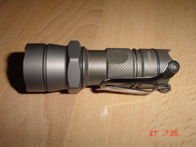

Also da hat der König doch vorgestern Abend mal wieder etwas Langeweile verspürt und sich gleich wieder über den Inhalt einer Vitrine hergemacht.
Eine kleine Taschenlampen - Exkursion stand an. Dazu muss ich anmerken, dass ich direkt am Waldrand wohne, ganz ohne störende Nachbarn und Straßenlaternen etc. und somit Prima den Waldrand in 150m Entfernung anstrahlen kann.....
also habe ich erst einmal sämtliche Surefireteile verschieden kombiniert und gegeneinander verglichen. Xenon, LED etc. Mal mit Akku, mal mit Batterien.
Irgendwann kam mir dabei der Gedanke meinen Surefire L1 Kopf, den ich üblicherweise auf einem E2 Body mit 2 x CR123 verwendet habe, mal mit 2 Akku´s (3,6V) auszuprobieren.
Zeitgleich entbrannte mir der "..die L1 hat aber nur eine Batterie..." - Gedanke, was mich aber nicht von meinem Vorhaben abbrachte.
Also Schwupp di Wupp 2 Akku´s in die E2, den L1 draufgefummelt und "Herr laß es Licht werden" gerufen.
Licht kam auch, allerdings nicht lang genug, um überhaupt den Boden zu erreichen :(
Fazit: 2 x 3,6Volt war wohl etwas zu viel des Guten..... Mit 2 x CR123 lief er noch ganz gut ;)
Das ist nur mal so zur allgemeinen Info, Hinweise wie "...die L1 hat aber nur 1 Batterie..." sind also nicht notwendig. Danke ;)

Na dann wars ja klar das die LED dabei draufgeht, selbst 2x CR123 sind schon viel zu viel gewesen.
LED ersetzen und von solchen Experimenten absehen und gut ists.

Eventuell sollten wir unser vor Ewigkeiten mal geplantes Treffen jetzt in Angriff nehmen. Ich hab hier noch ne Luxeon3 TWOH rumliegen, vielleicht bekommen wir deinen L1-Kopf wieder hin...

Hat geklappt.
Und der neue L1 ( 1 x akku) stellt dezent den Standard KL1 Gen2 in den Schatten :p
Etwas mehr Reichweite, etwas heller, etwas toller..... :cool:
Danke Chrisse für die geile Arbeit, bin hochzufrieden........ :super:

Gern geschehen. Nur damit jetzt keine Mistverständnisse auftreten: Der König betreibt den L1 Kopf jetzt an einem E1-body (direct drive). Die LED ist eine Luxeon3 mit TWOK-bin, und die Optik haben wir gegen einen 17mm-Reflektor getauscht.
