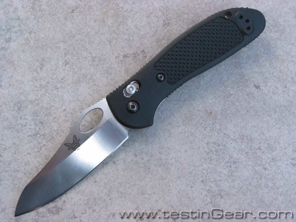

Da eine der am öftesten gestellten Fragen "Welches Messer soll ich mir kaufen, billig und gut?" lautet und eine der am meisten gegebenen Antworten "Das Griptilian" lautet, haben wir das Grippi getestet.
Der Test ist hier zu finden:
http://www.testingear.com/html/folder.html
Bitte um Feedback.
Danke!!!

ansprechendes review, allerdings wuerde ich aus "mit einer scharfen klinge" eher "mit einem stueck schmirgel" machen, das koennte zu gefaehrlichen aktionen fuehren.
die bilder sind auch gut gelungen.

Aber warum schneidet der 440c so schlecht ab? Nach meinen Erfahrungen gehört er zu den "guten" Stählen. In dieser Preisklasse ev. sogar zu den Bessten.

..habe ich begründet. einige Züge durch karton und rasieren war nix mehr. Aber gemessen am Preis ist es trotzdem ein hammermäßiges Messer.
Ich meine nur, wenn das Ding ca. 7-10 EUR mehr kostet und dafür ein S30V drin wäre.... DAS wäre dann der Overkill... Preis/Leistungsmäßig.
Würde auch jeder bezahlen.
Das liegt aber wohl eher an der schlechten Wärmebehandlung des 440C durch BM. Normalerweise kann dieser Stahl viel mehr. Das Thema hatten wir hier auch schon öfters.
Man könnte auch noch erwähnen, daß fast alle Griptilians klappern ... :p

Eure Erfahrungen entsprechen auch meinen, außer ein Paar Kleinigkeiten.
- Riffelungen im Zeigefingerbereich hatten mich nie gestört.
- An den Hosentaschen konnte ich keinerlei Abnutzungsspuren durch den Clip feststellen. Entweder ist Zytel nicht so rau/aggresiv wie G10, oder hatte ich die Messer zu kurz getragen ;)
- Und das letzte - der Stahl.
Mein Grippi - 550 - ist Rasiermesserscharf gekommen und das hat schon eine Weile gedauert, bis die Schärfe nachgelassen hat.
Meine "Tests" mit 440C - zwar habe ich es nicht mit dem Grippi versucht, sondern mit einem Pika, aber vielleicht werde ich es mit dem Griptilian wiederholen - zeigen, das es auch auf Dauer nicht so schlecht aussieht. Nach dem ganzen Spiel hatten sie noch immer rasiert, was mich selbst schon ziemlich überrascht hat.
Erst nach dem zweiten Versuch hatten sie beide (Pika und Monochrome) zu rasieren aufgehört, aber stumpf sind sie sicher nicht geworden - für die Finger und alles andere, was man nur schneiden könnte, waren sie immer noch gefärlich ;)
Vielleicht liegt das an Eurem Stück?
440C ist sicher nicht so schnitthaltig wie z.B. D2 oder S30V - ich habe auch Ritter und D2-Griptilian aus Cabelas', das hatte ich also schon mal auch geprüft - aber im normalen EDC-Gebrauch ist er (für mich zumindest) eigentlich völlig ausreichend.
Dazu hat er diesen Vorteil, daß man ihn wirklich, wie Ihr es schon auch beschrieben habt, blitzschnell wieder sehr scharf kriegen.
Dem Fazit:
"Benchmade hat hier ein echtes Allroundmesser mit hammermäßigem Preis-Leistungsverhältnis geschaffen."
schließe ich mich aber vorbehaltslos an :super:
So, nun hast Du mein Feedback ;)
Die scharfkantigen Riffelungen an Ober- und Unterseite kann ich nicht bestätigen. Bei mir klappert auch nix. Das Messer kam etwas lasch im Klingenlager eingestellt. Die Torxschraube des Klingenlagers war mit dem passenden Torxdreher schnell nachgestellt. Das 550 ist ein Flicker, ein Schnipp mit dem Daumen, offen ist es, dabei steht es spielfrei.
Auch sehr viel mehr als moderate Spinewhacks macht das 550 bzw. der Axis mit, mit dem Risiko eher das ganze Messer zu zerstören, als das Schloss zum ungewollten Entriegeln zu bringen.
Das was Du als ordentliches Klacken beim Öffnen bezeichnest, klingt für meine Ohren eher wie Plastik, leider.
Die Ergonomie des Messers als Ganzem ist allererste Sahne. Sehr gutes Griff Klingenverhältnis und ein Griff, der bei aller Kürze viel zu bieten hat. Sowas von einem durchdachtem, unaufdringlichem, freundlichem Design für das Geld.
Was die Schneidhaltigkeit des 440C angeht, ist er mit anderen Chromstählen vergleichbar. Ich habe auch schon schlimmeres gesehen. Angegeben mit einer Härte zwischen 58 bis 60 HRC liegt er wohl eher gegen 58. Bei Fehlbelastung biegt die 550 Schneide eher als dass sie bricht.

P.S. Das oben eingebundene Bild sprengt etwas den Monitorrahmen, finde ich. :argw:
