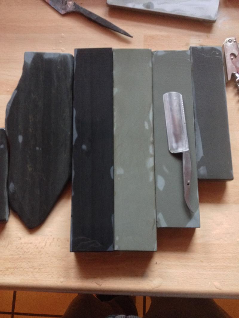

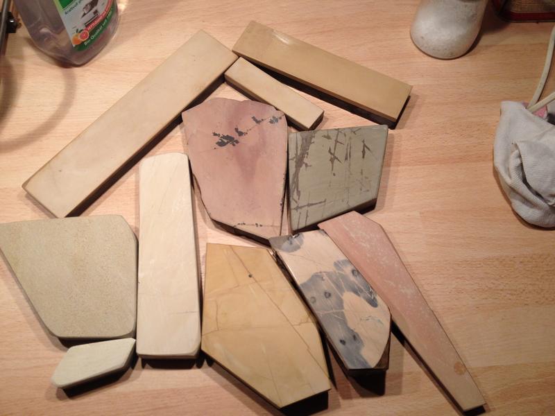

in den letzten paar Tagen sind zwei Lieferungen bei mir eingetroffen.
Die enthaltenen Schleifsteine werde ich jetzt erstmal ausgiebig testen und bei Interesse auch sukzessive hier berichten.
Auf den zwei schnellen Bildern sind jetzt meine neuen (und ein alter) Naturschleifsteine zu sehen, von links nach rechts:
  1. Natur-Schleifstein Quarz, mittelfein (Ligato Fratelli, Italien)
  2. Natur-Schleifstein Quarz, fein (Ligato Fratelli, Italien)
  3. Thüringer Wasserabziehstein
  4. Blauer Belgischer Brocken
  5. Ohira
  6. Awasedo Ipponmatsu Daijho
attachment.php
attachment.php
Liebe Grüße,
woka

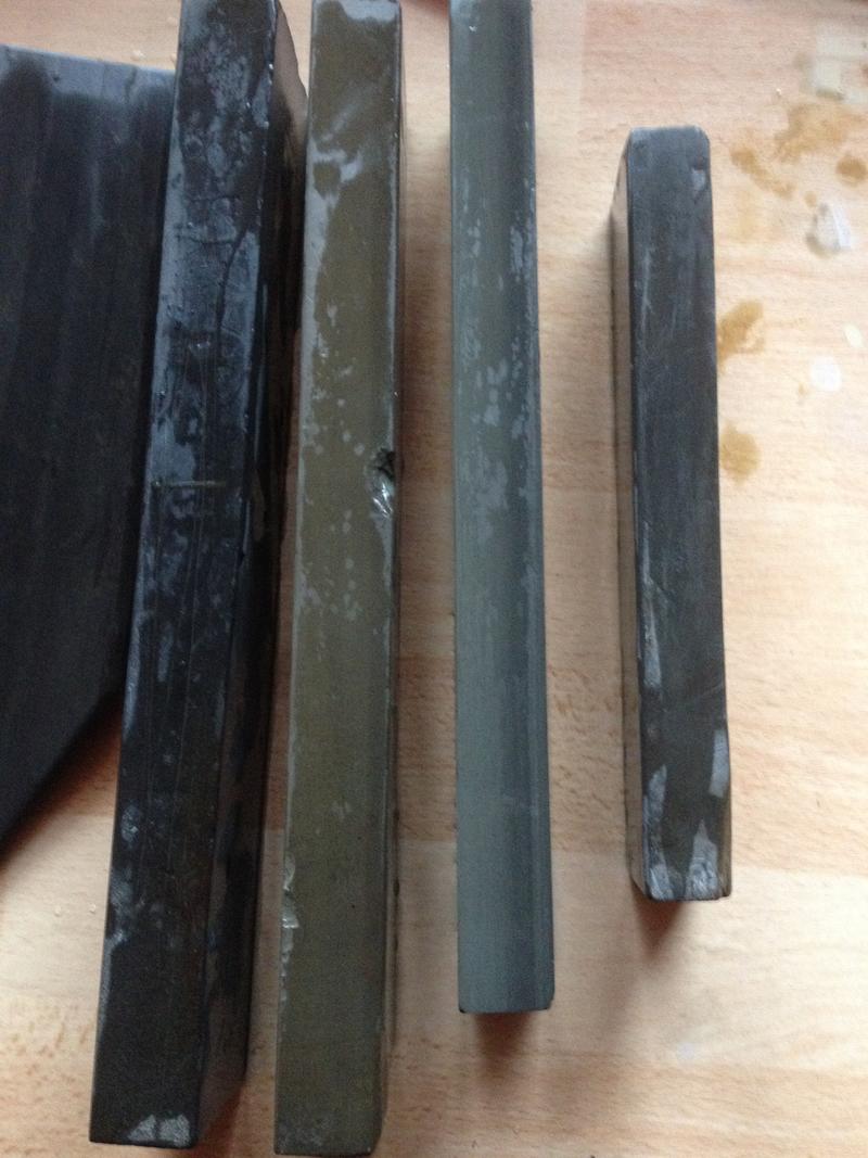

Hier ein paar Fotos:
Bild 1 verschieden Belgischer Brocken (alles GBB, die teils sehr in der Farbe varrieren):
Bild 2 verschiedene alte Thüringer (sog. Black mottled Escher (Aus einem Bruch der von der Familie Escher selbst betrieben wurde, neben den klassischen Rasiermessersteinen aus Thüringen, schön zu sehen auch die Farbvariationen teils im selben Stein: 2* Black mottled, Gelbgrün, Hellgrün, Dark Blue)
Grüße Wastl.

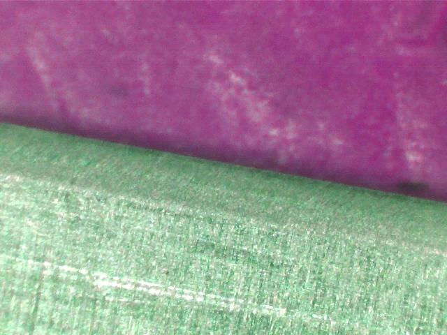

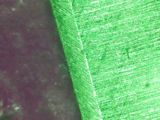

Hier 2 Bilder:
INOX OPINEL geschärft mit 325`er DMT, mann sieht den enstandenen Bart, war komplett stumpf. 1 Minute DMT:
Eine weiter Minute auf einem Ohira Renge Suita: Jetzt spaltet es Haare:
