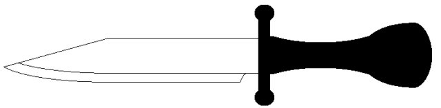

Wenn du keine gerade Linie aufs Papier bringst nimm doch ein Zeichenprogramm. Im Anhang siehst du, was man mit MS Paint in knappen 10min hinbekommt. Einfach die Idee in einfache geometrische Figuren aufteilen und los gehts.

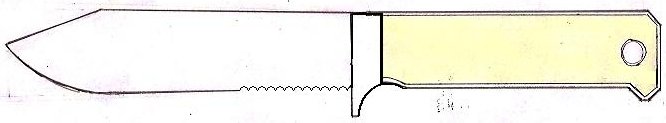

Gedacht ist das Messer aus Cronidur 30 zu machen. Klingenlänge 12 cm, Griff 10 cm + 1cm Backen.
Backen aus V4A, muss ich aber erst schauen wo ichs herbekomme.
Griff aus gelben G10.
Scheide aus Kydex. Ähnlich der Backupscheide von 69° Nord, da ich dass Messer eventuell an der Unterseite des Unterwassergehäuse für die Digitalkamera befestigen will.
Beim Griff bin ich mir noch nicht sicher ob ich ihn, so wie von mir gezeichnet oder ähnlich dem Böker Cop Tool (http://www.boker.de/index.php?c=217,214,215&a=02BO300&p=2&pp=10) haben will.
Die Griffstücke sollten in jedem Fall verschraubt sein und nicht verklebt.
Um wieviel kleiner, als das Messer sollten die Griffstücke sein. Gehe von einer Griffhöhe von 25mm aus. Reicht es da die Griffstücke 23 mm zu machen oder noch kleiner?
Bei den Backen bin ich mir nicht sicher wie breit die sein müssen. Beim Zeichnen habe ich nur 5 mm eingezeichnet, was sicher zuwenig ist.
Bitte verzeiht wenn ich irgendwelche Teile falsch bezeichne. Ich hoffe ihr kennt euch trotzdem aus.
Danke für Eure Meinungen.

Ich würde die Griffschalen bündig mit dem Erl machen, das ist bequemer beim Arbeiten.
Bei den Backen würde ich 10mm vorschlagen.
Bei einem Tauchermesser wären u.U. auch ein etwas stärker ausgeprägter Handschutz bzw. eine tiefere Fingermulde angezeigt, auch würde ich das Griffende gegen ein Abrutschen der Hand sichern. Außerdem wären vielleicht ein paar Serrations angebracht.
Ookami
PS: ich hab mal an deinem Design rumgespielt, musst es ja nicht so machen. ;)

Servus Willi900,
der Entwurf sieht ja schon nach einem Messer aus:) - Spass beiseite!
Also ich beschreibe mal meine herangehensweise an den Bau eines Messers.
1. Entwurf skizzieren - hast Du ja schon (z.B. auf DIN A4 Blatt - und nicht wegwerfen)
2. Kontur auf 4-5mm Wellpappe (z.B. von einem alten Päckchen) übertragen und mit einem Cutter (ich nehme einen mit Abbrechklingen) ausschneiden.
3. In die Hand nehmen und "schauen wie es liegt". Wenn der Griff in der Hand unangenehm ist, drückt, zu kurz/ lang/ hoch/ schmal ist etc., dann Entwurf nachbessern - und nochmal.
Deshalb den Entwurf nicht wegwerfen, da Du jederzeit auf die Vorgängermodelle zurück kannst, wenn etwas nicht paßt. Um die Übersicht zu behalten, kannst Du ja auch Farben verwenden oder zwischendurch den favorisierten Stand neu "abpausen".
Anfänglich wirst Du wohl ein paar "Modelle" machen müssen - wird aber mit jedem Pappmodell besser.
Wenn Du Deinen Favoriten gefunden hast, dann das Modell als JPG Deinem Freund zum Schneiden geben.
Ich würde die Griffschalen zusätzlich kleben, da Salzwasser doch recht aggressiv ist und jede Ritze findet. Weiterhin würde ich versuchen, im Griffbereich Stahl herauszunehmen, um Gewicht zu reduzieren. Wenn Du das Teil ausgeschnitten bekommst, ist der zus. Aufwand kein Problem.
Den Tip von Ookami würde ich auch annehmen. Wenn Du schon mal in eine richtig scharfe Klinge gerutscht bist, wirst Du ein Parierelement zu schätzen wissen (vor allem im Salzwasser:hehe:)

Die Mulde für den Zeigefinger würde ich größer machen oder ganz weglassen. So wie sie jetzt ist, liegt die Kante der Mulde sicher mittig am Zeigefinger, was sehr unergonomisch ist.
Lies dir unbedingt ein paar Tutorials zum Messerbau durch, bevor du loslegst. Einmal unüberlegt gebohrt oder gesägt und das Projekt kann sich erledigt haben.

Auch wenn wir das Thema schon häufiger hatten:
Ein Tauchermesser ist wirklich nur ein Notschneidwerkzeug. Es gelten IMHO nicht die gleichen Kriterien wie an ein vollwertiges Gebrauchsmesser. Man schneidet normalerweise keinen Schinken und auch keinen Kartoffelsalat damit. Man durchtrennt im Notfall Leinen und Schnüre, evtl. auch mal einen Kabelbinder. Nur James Bond schneidet damit zusätzlich noch die Luftschläuche der Feinde durch und schlitzt Haie auf!
Natürlich ist Fingerschutz wichtig bzw. ein Parieremlement. Das muss aber eigentlich größer dimensioniert sein, weil man so ein Messer oft mit dicken Neoprenhandschuhen bedient, ebenso übrigens die Scheide und das Befestigungssystem an der Ausrüstung.
Dicker Griffschalen als bei einem normalen Gebrauchsmesser sind sicher sinnvoll, weil sie die Griffigkeit erhöhen. In Sachen Korrosionsanfälligkeit wäre ein Ganzstahlmesser besser, leichter zu reinigen und keine evtl. Spalten für Rost.
Man muss eben seinen Kompromiss finden.
Tauchst du mehr in Tropischen Gewässern oder in kalten östereichischen Seen? Oder soll es für alle Tauchreviere sein?
PP
AW: Benötige Hilfe bei der Planung eines Tauchermesser´s
.. und als PADI-Divemaster würde ich dir noch zusätzlich empfehlen, das Messer nicht am Unterschenkel zu befestigen, weil das total nervt und man damit irgendwo hängenbleiben kann. Ich persönlich hab wenn überhaupt ein kleines Messer im Jacket.
