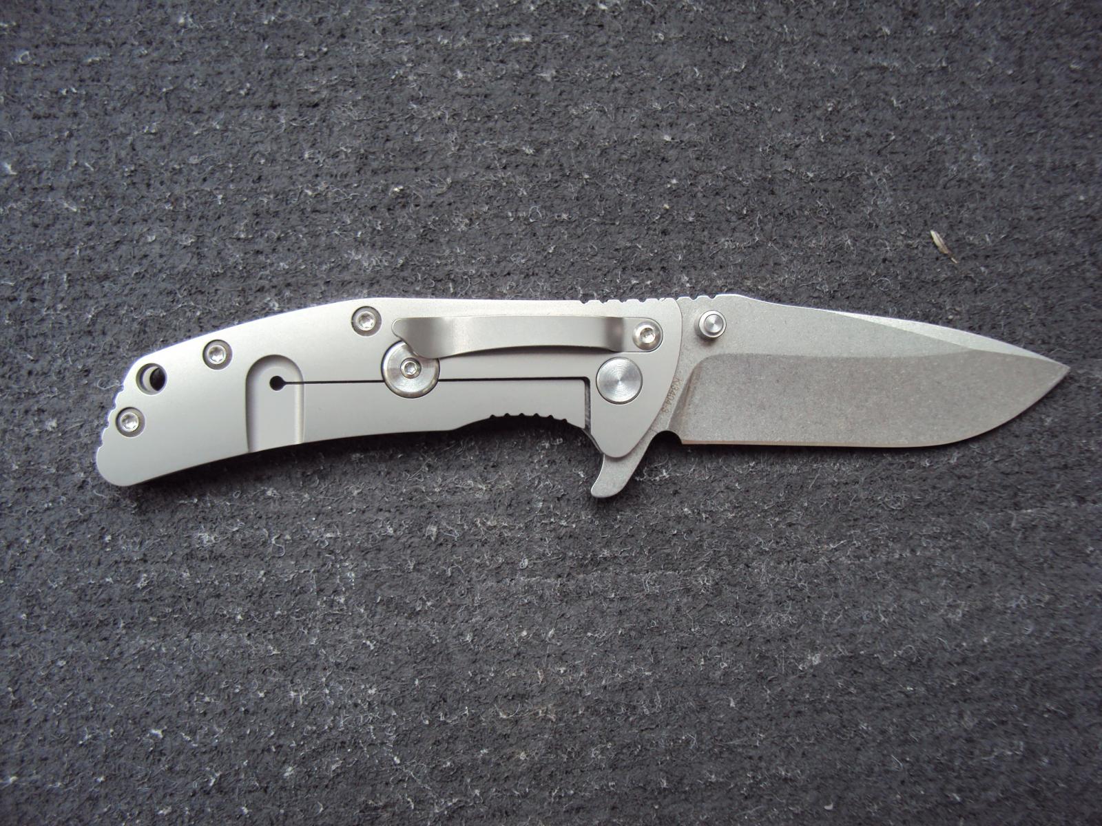

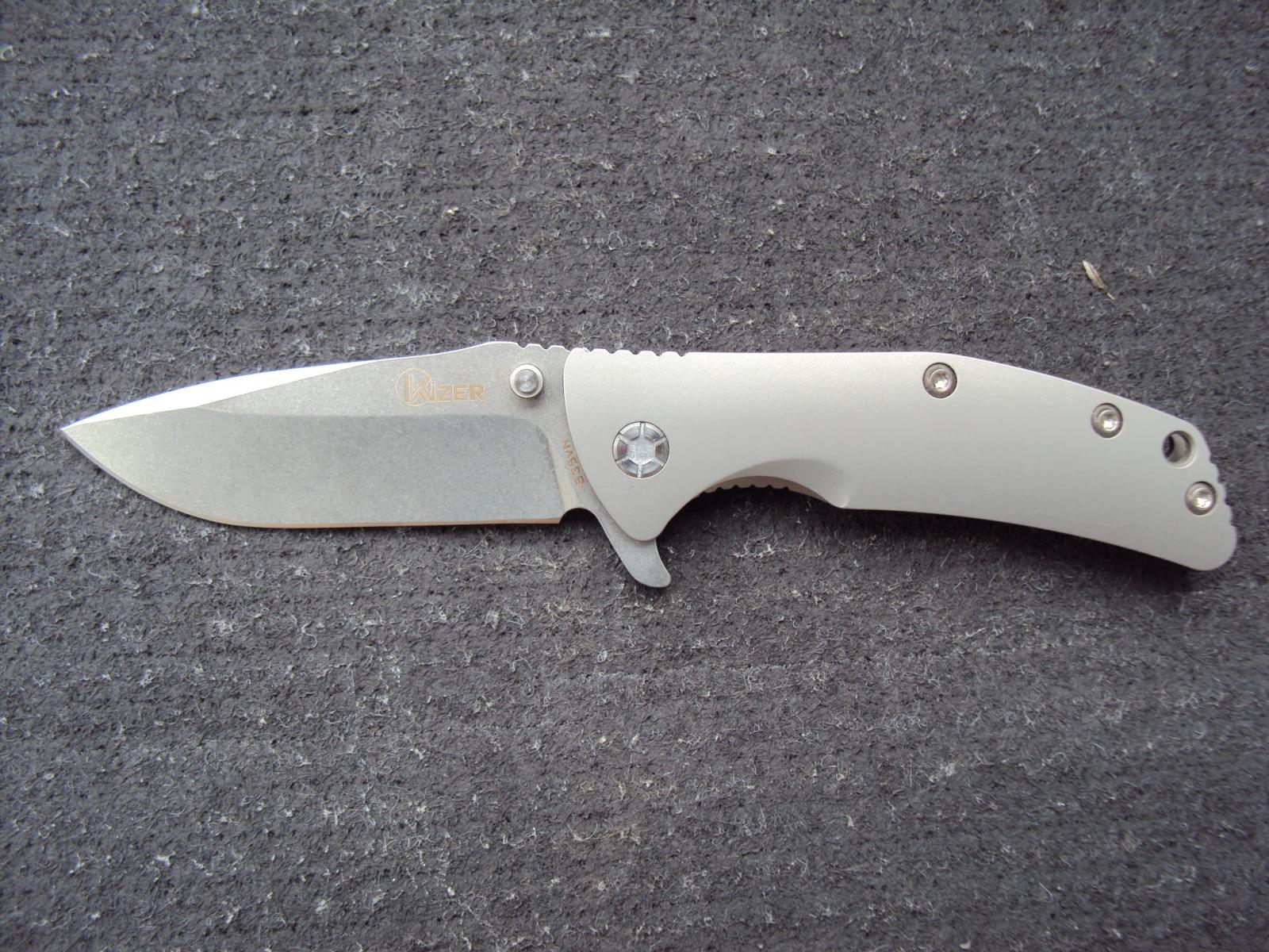

Hier sind erstmal Bilder vom "Deliquenten" :
Beim Kizer handelt es ich um einen soliden, kleinen Titan-Framelock-Flipper , der "auf den ersten Blick" einen recht wertigen Eindruck macht.

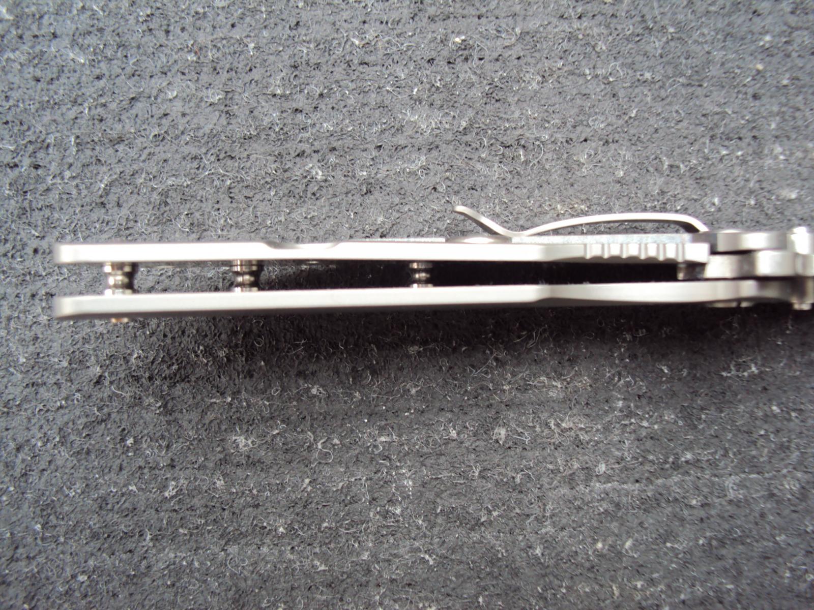

- die von Chamenos erwähnte (Raspel)Achsschraube
- die drei leicht überstehenden Griffschrauben ( was wohl Absicht des Herstellers war )

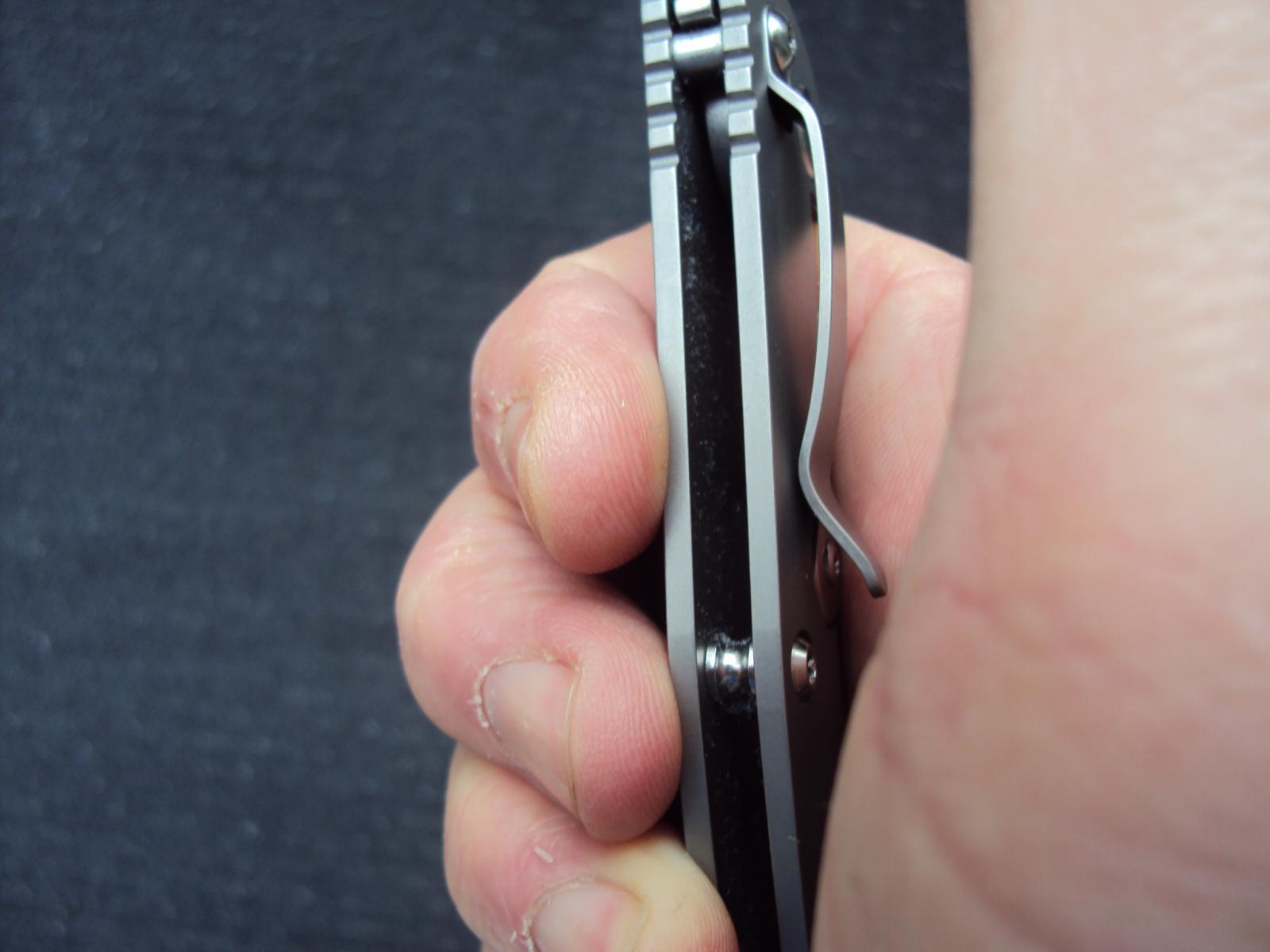

Der Clip hat drei Biegungen und die letzte am Clipende steht sehr weit hoch und ist scharfkantig.
In der rechten Hand drückt sie unangenehm in die Hand- bei mir als Linkshänder liegt es nach dem Umgreifen in der Linken viel angenehmer. Btw. leider bietet das Kizer keinerlei Tragemöglichkeiten für Leftys.
Vorteil der Clipbiegung ist ein absolut blindes Zurückstecken in die Hosentasche. Dieser Vorteil kann aber auch schnell zum Nachteil gereichen- die Verlustgefahr beim Ausziehen des Pullovers oder der Jacke ist sehr groß!

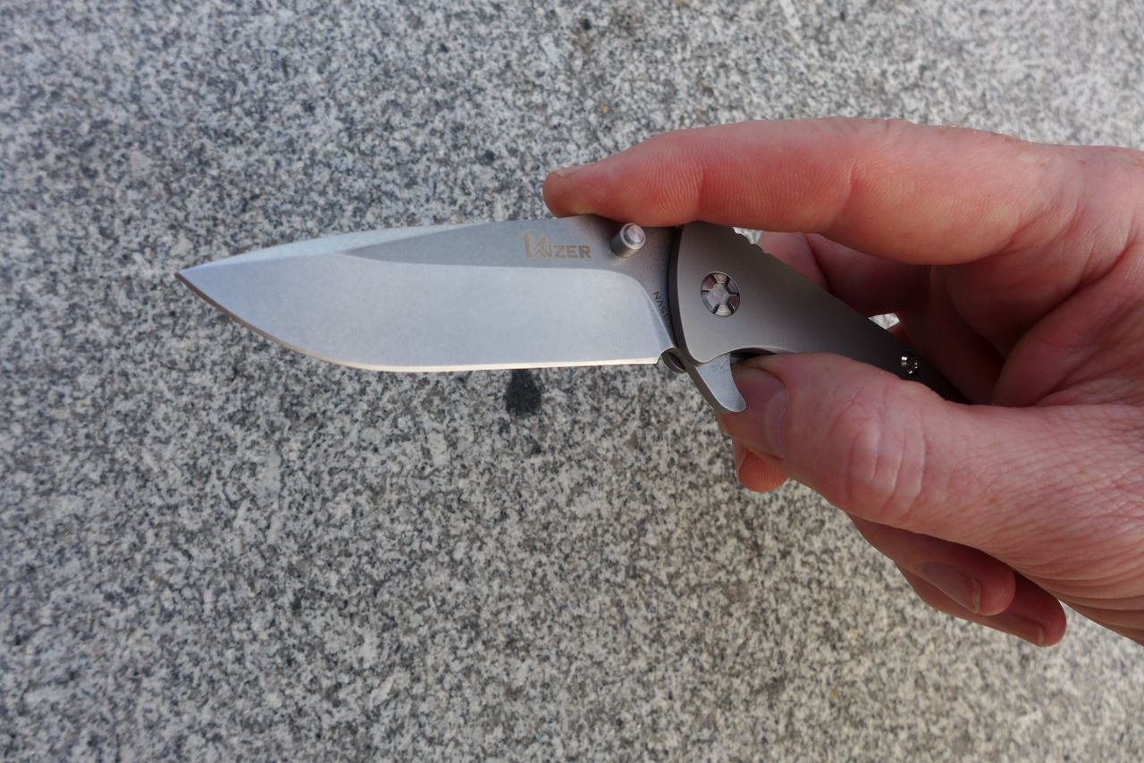

Hier einige Bilder zur Handlage und dem Clip :

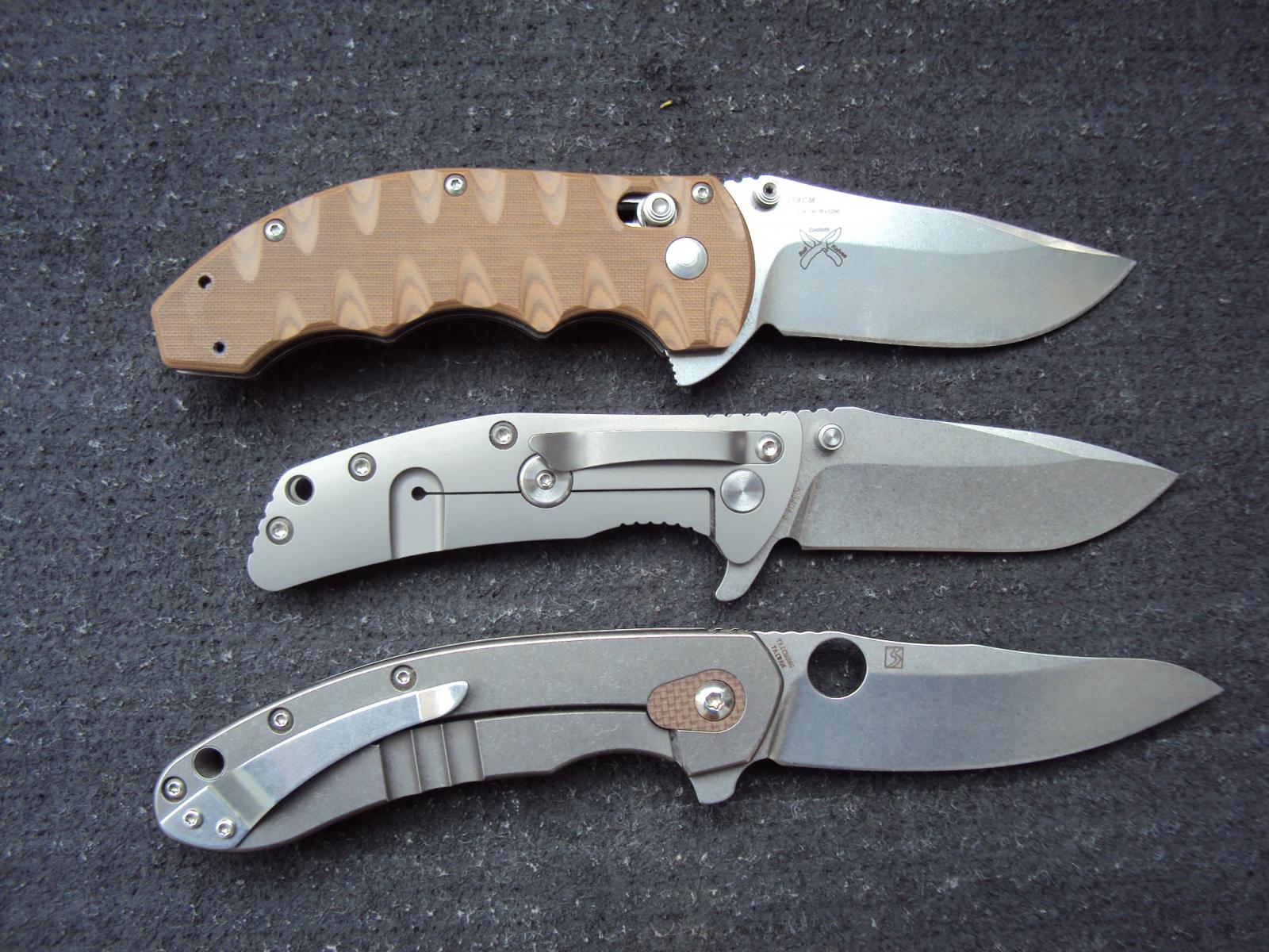

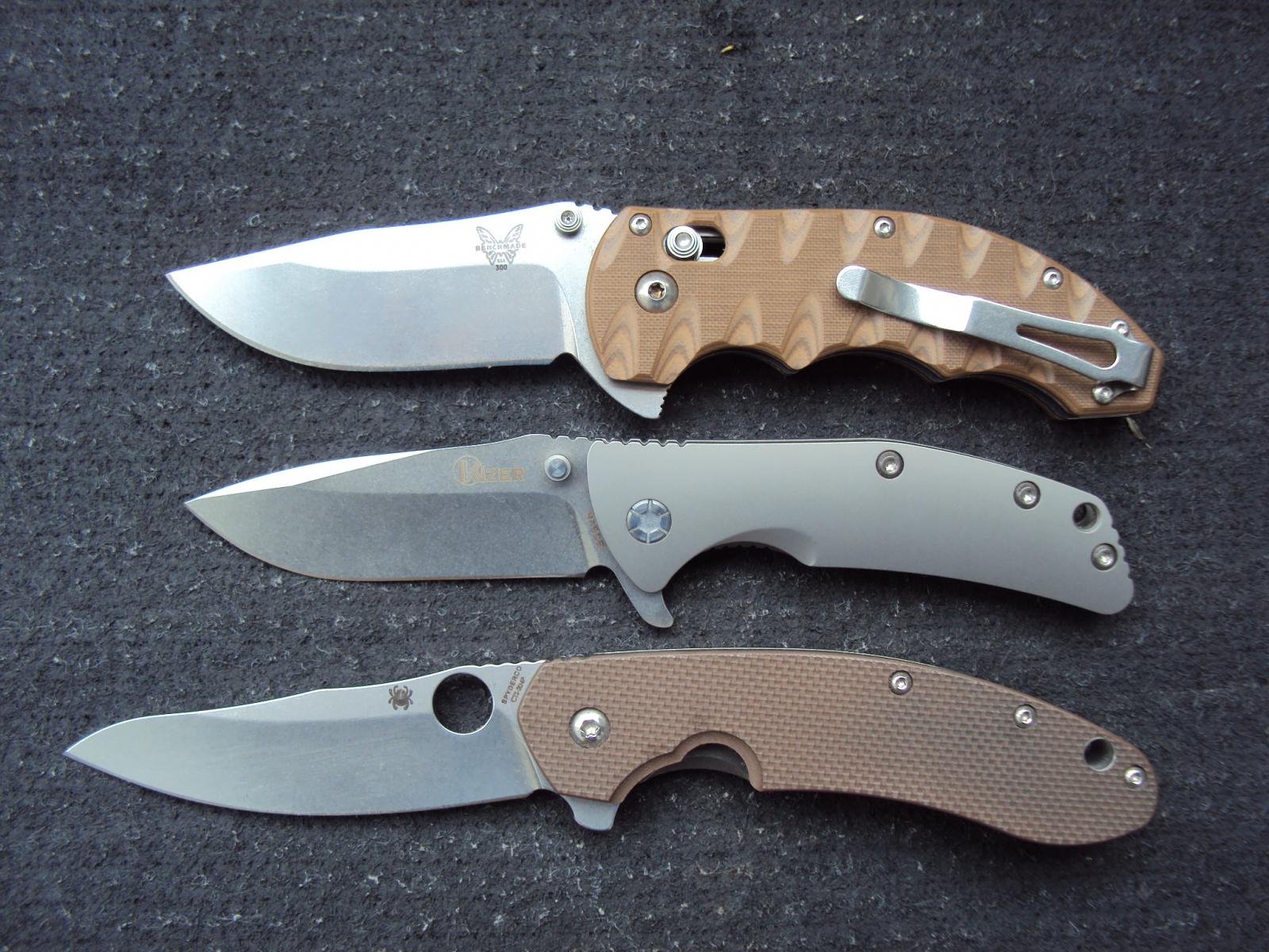

Der Flipper ist sehr lang geraten, 8mm habe ich gemessen. Ich finde das optisch nicht gelungen und für die praktische Verwendung überflüssig. Ok, als absolut sicherer Fingerguard geht der Flipper dann schon durch.
Hier mal Bilder anderer aktueller "Flipper"-

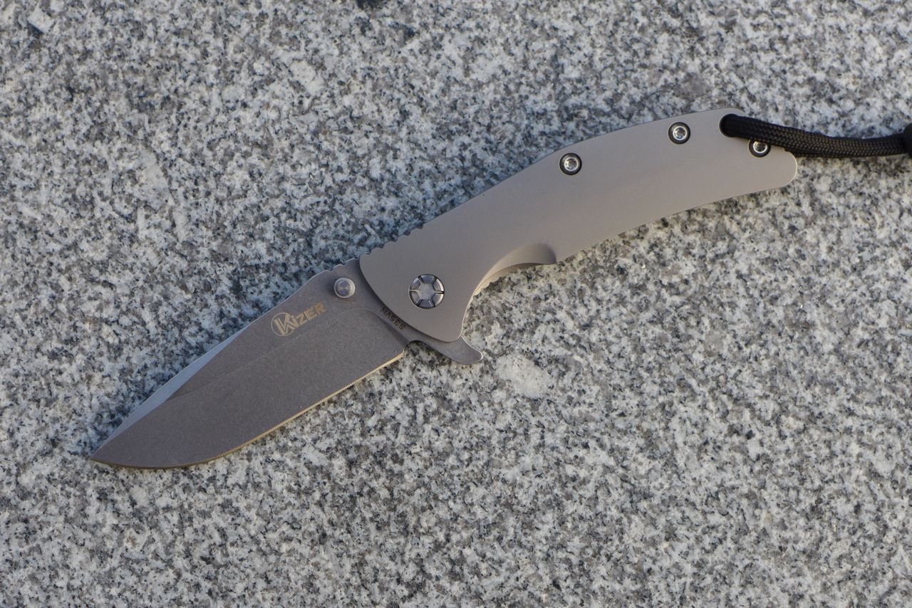

Zum ersten Eindruck:
Wie auch oben schon geschrieben, ich dachte auch das Messer ist irgendwie größer. Wobei für den Alltag die Länge sicherlich ausreicht.

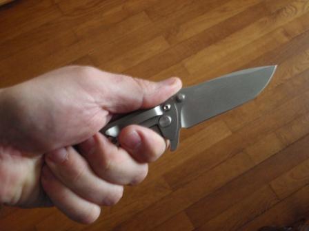

Handlage:
Ich habe Handschuhgröße 9
Auch hier kann ich mich anschließen, so n 100%ter von der Passform her ist‘s nicht. Ich bekomme zwar alle Finger hin, aber der kleine luddelt am Ende so n bisschen rum.
Dafür bietet der Flipper aufgrund seiner Länge einen ordentlichen Schutz um nicht auf die Klinge zu rutschen. Jimping oben macht Rutschsicheren Griff auch oben.

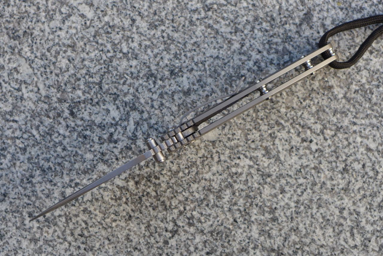

Verarbeitung:
Alles gefast, keine Macken, die Schrauben wurden schon erwähnt, die am Griff würde ich persönlich tiefer rein setzten, die Achsschraube entgraten, dann ist‘s gut.
Was mir nicht so gefällt ist, dass die Achsschraube irgendwie halb matt halb glanzig ist. Das ist strange.
Die anderen Glanzteile sind mmn gut platziert und machen so n bisschen Leben im Messer.

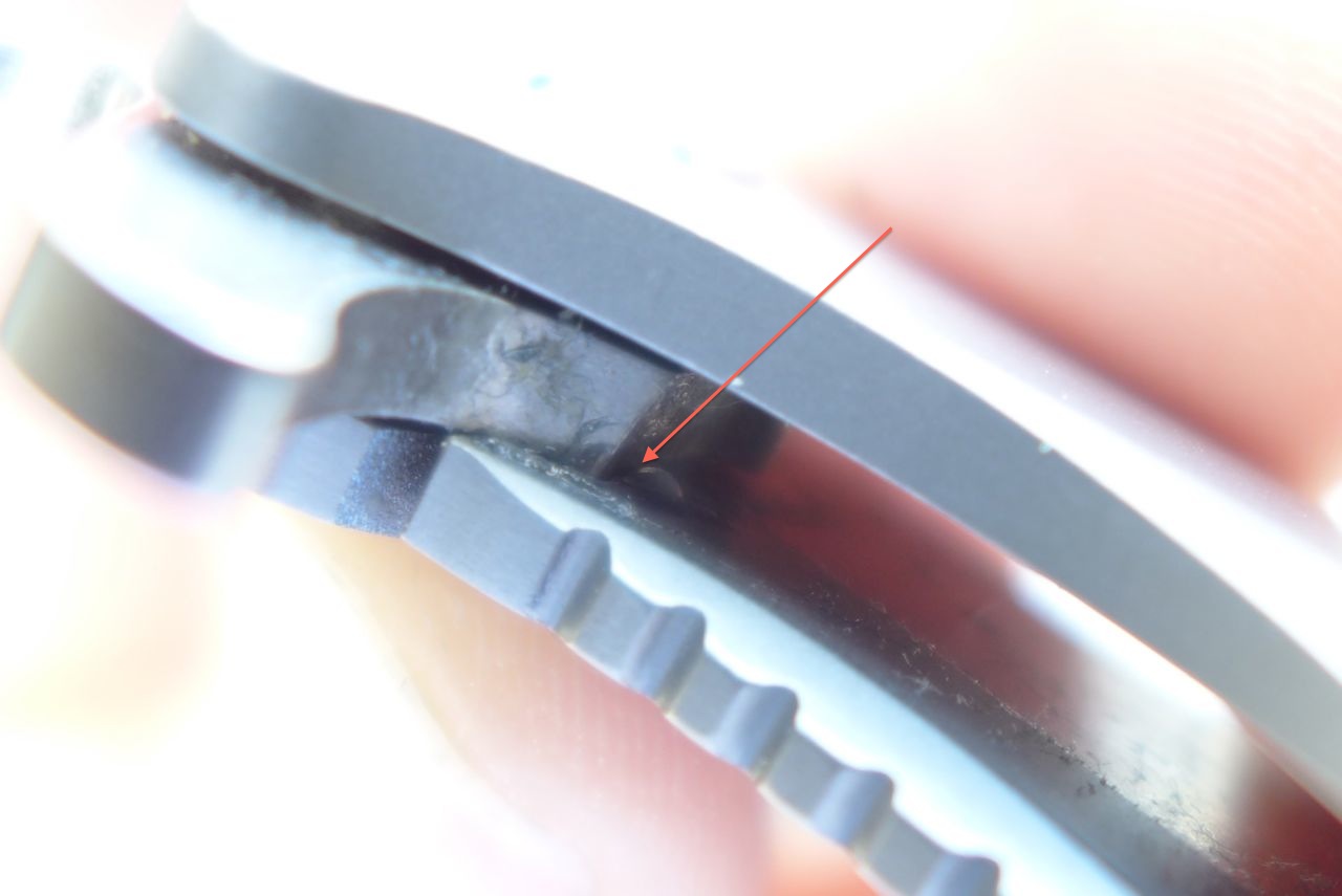

Die beiden Pickel stören nicht nur optisch, sondern auch praktisch, siehe Foto:
Nicht schön…beim Ziehen und Wegstecken waren die doofen Dinger ständig im Weg.

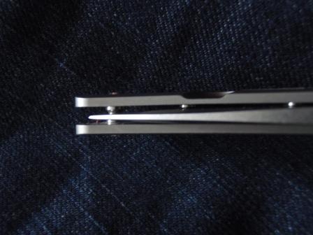

Die Klinge ist in geschlossenem Zustand nicht mittig, aber was soll’s, mich würde das nicht stören (und ich schau sowieso erst seit Mitgliedschaft im Forum auf solche Details…)

Erster Eindruck nach dem Auspacken: kleiner als erwartet. Flippte aber gut, was sicherlich auch daran lag, dass bereits mehrere Tester vor mir das Messer benutzt haben.
Okay, kein Vergleich zum ZT0560, aber es hat ja auch kein Kugellager - das hat mein 275 Adamas aber auch nicht und fühlt sich trotzdem geschmeidiger an :irre:
Die Handlage passt mir trotz der Größe (oder Kleine) des Messers ganz gut, einen Tacken länger könnte es für mich vielleicht noch sein. Es fühlte sich bis auf die Achsschraube auch "normal gegriffen" nicht übermäßig scharfkantig an. Flippen ging wie bereits gesagt wohl auch durch die Vorarbeit der Vortester gut von der Hand, nur das eine oder andere Mal musste man doch ein wenig nachhelfen, sei es durch einen HAndgelekschwung oder ansetzen an den Daumenpins, die so doch etwas Funktion erhielten.
Der Lock arretiert das Messer meines Erachtens sicher genug, ohne festzufressen, fühlt sich aber aufgrund der Federdicke "leichter" an als z.B. der eines ZT0560. Ob das ganze einen Spinewhack übersteht oder nicht ist mir mangels Test nicht bekannt, finde ich bei einem Messer dieser Größe aber auch irrelevant.
Beim Verfrachten in die Tasche fallen die zwei Dinge auf, die bereits vor mir bemängelt wurden: Der Clip ist sehr stramm, womit ich aber leben kann, dann gehts auch nicht so leicht verloren, sowie die Öffnungspinöpsel sind etwas im Weg. Letztere ergeben auch für mich keinen Sinn, ich hab das Messer damit nicht aufbekommen, zumindest nicht aus der vollständig geschlossenen Position heraus.
In der Tasche bemerkt man das Messer aufgrund seiner Größe nicht und vergisst fast, dass es da ist - was zum Nachteil wird wenn man mit dem Clip hängenbleibt und sich das ganze aus der Tasche flüchten will.
Trageweisentechnisch ist man auch eingeschränkt, anders als tip down, Clip Fahrtrichtung rechts gibts nicht. Ich trage meine Messer lieber tip-up, bei diesem hier hats mich aber aus irgendeinem Grund garnicht gestört.
Die Klingenlänge ist ausreichend für das, was alltäglich so im Büro an Schnipselarbeit anfällt. Als das Messer bei mir ankam, hatte es eine gute Schärfe, die gefühlt auch über die Woche nicht sonderlich abgenommen hat, somit habe ich es ungeschärft weiterziehen lassen.
Zum Abschließen am Abschluss noch ein Vergleichsbild, von oben nach unten ZT0560, Böker Exskelibur 1, Kizer Ki 3403-3, Opinel No. 6
attachment.php
Letzendlich finde ich, dass das Messerchen ein durchaus brauchbarer User ist, allerdings fehlt ihm für mich das gewisse etwas, um ein Habenwollengefühl zu erzeugen.
An erster Stelle auch von mir vielen Dank an Toolshop für das Messer und an Pitter für die Organisation.
Verarbeitung:
Die Verarbeitung ist wirklich auf hohem Niveau. Alle Kanten sind sauber gerundet, nirgendwo steht etwas über wo nichts überstehen soll, das Finish der Griffschalen und der Klinge ist sauber, ebenso der Klingenschliff.
Von meiner Seite aus gibt es nichts zu meckern.
Klinge:
Die 3mm starke und 88mm lange Klinge reichte für alle anfallenden Aufgaben (Paket öffnen, Apfel zerteilen und was sonst so im Alltag anfällt) die ich dem Messer gestellt habe locker aus.
S35VN finde ich als Klingenstahl eine gute Wahl, das Messer rasierte zwar nicht als es bei mir ankam, die Schärfe war jedoch vollkommen ausreichend.
Griff:
Der Griff ist für mich genau richtig, meine Hand (Handschuhgröße 9) findet ausreichend Platz darauf. Nach längerem arbeiten mit dem Messer macht sich leider irgendwann der Clip negativ bemerkbar, da er etwas in die Hand drückt.
Durch den Flipper, der im ausgeklappten Zustand als Fingerschutz dient, wird ein Abrutschen auf die Klinge meines Erachtens nach zu fast 100% verhindert.
Flipper und Verriegelung:
Der Flipper an dem Messer hat gleich zu Beginn meinen Spieltrieb aktiviert, mit etwas Schwung aus dem Handgelenk flippt das Messer wirklich ordentlich.
Der Framelock verriegelt dabei mit einem satten Klack, Klingenspiel ist weder horizontal noch vertikal vorhanden.
Das Messer lässt sich auch mittels Daumenpin leicht öffnen und einhändig wieder leicht schließen.
Größe und Tragbarkeit:
Von der Größe her ist das ziemlich nahe am Optimum zum tagtäglichen mitführen.
Ich hatte das Kizer und das Oberland Arms Titan Sepp auf einer 4-tägigen Wandertour dabei und hatte eigentlich vor jedes Messer 2 Tage am Mann und 2 Tage im Rucksack zu tragen. Nach kurzer Zeit hat jedoch das Kizer durch sein Gewicht und die Größe den Vorzug bekommen und das andere durfte ich Rucksack sein Dasein fristen.
Fazit:
Das Kizer Ki3404A3 ist ein wirklich tolles Messer. Super Materialien und spitzen Verarbeitung machen es zu einem Messer das geradezu danach schreit getragen und benutzt zu werden.
Den aufgerufenen Preis finde ich auch mehr als angemessen.
Von mir eine klare Kaufempfehlung für das Messer.

Über den Clip und die Öffnungspins wurde schon so ziemlich alles gesagt, deswegen von mir nur die Bestätigung der diversen Aussagen.
Trotz Titan-Frame kam mir das Messer doch ziemlich schwer vor, auch wenn die Waage (89 g) mein Gefühl Lügen strafte.
Flippern ging solala – Schlenkern war auf jeden Fall angesagt.
Was mich am meisten nervte: das Schließen der Klinge, da ich, trotz intensivem Trainings, fast immer mit dem Daumen am Flipper-Bügel hängengeblieben bin.
Neben einer Portion eigener Ungeschicklichkeit, konnte ich als Ursache den hakenden Detentball ausmachen.
Dessen Widerstand muss beim Schließen erst überwunden werden, da an der Klingenwurzel keine "Auflauframpe" für den Detent existiert – wahrscheinlich zu teuer bei Massenproduktion.
Damit wäre aber mEn die Schließbewegung kontrollierbarer und der Dauen weniger häufig von Flipperhebel eingeklemmt.
Die Achsschraube mit dem INBUS-Look überzeugt mich nicht – das könnte problematisch werden beim Nachstellen/Demontieren.
Mein Fazit: recht sauber gemachtes Messer mit gewissem Optimierungspotential in der Konstruktion, aber nicht wirklich prickelnd. Nö, würd ich mir nicht kaufen.
