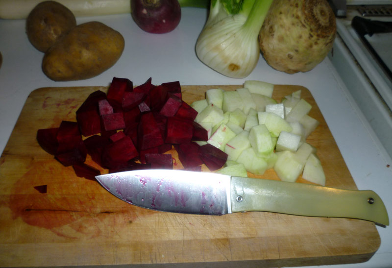

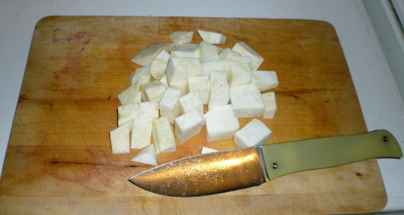

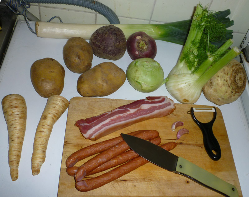

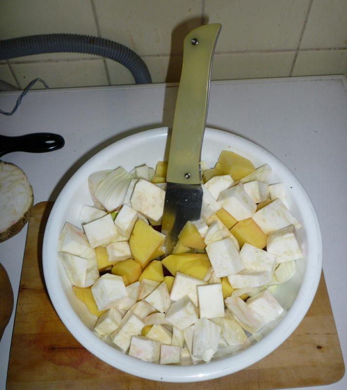

Ich zeige mal ein paar Bilder der Zubereitung eines recht deftigen Eintopfes:
Das Messer würde für mich definitiv eine Bereicherung darstellen, da es auch ausserhalb der Küche vielfältige Verwendungsmöglichkeiten bietet, sofern man nicht gerade Holzklötze damit spalten will.
